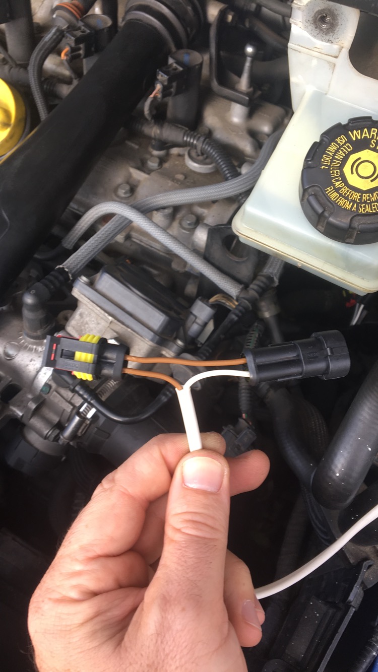

Le principe est de "tromper" la voiture au démarrage en lui donnant une valeur de température d'eau bien plus froide que la réalité. Elle se sert de cette température pour ajuster son mélange air/essence. En lui donnant une valeur plus faible, elle limitera l'entrée d'air et augmentera la quantité d'essence. Ce mélange plus riche permet de démarrer correctement à froid.
Le matériel:
J'ai acheté sur EBay 1 potentiomètre de 10kOhm, ainsi que des connecteurs 2 voies étanches (par forcement nécessaire, mais je ne suis pas sur que ce montage soit réglo au contrôle technique, l'idée étant de pouvoir le démonter rapidement).
Le coût est d'environ 7.80€ pour 2 voitures (fils électriques de recup) et 15 jours d'attente pour la livraison (connecteurs made in China)
Dans les faits:

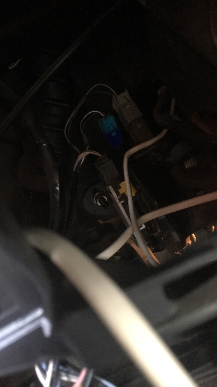

- il faut d'abord repérer la sonde de température d'eau

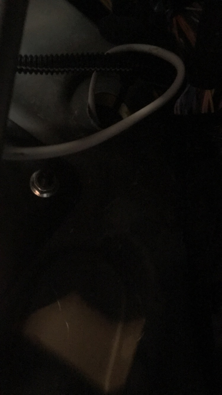

- et passer 2 fils électriques de l'habitacle au compartiment moteur. Pour cela je suis passé par le passage du câble d'ouverture de capot.
- j'ai ensuite démonté la platine de commande du frein à main (2 vis torx de 20)
- et récupéré mes fils au dessus des pédales
- un petit bricolage pour insérer le potentiomètre dans le cache plastique(qui sert a régler la hauteur de phares quand on n'a pas les xénons)
-remise en place de la platine
