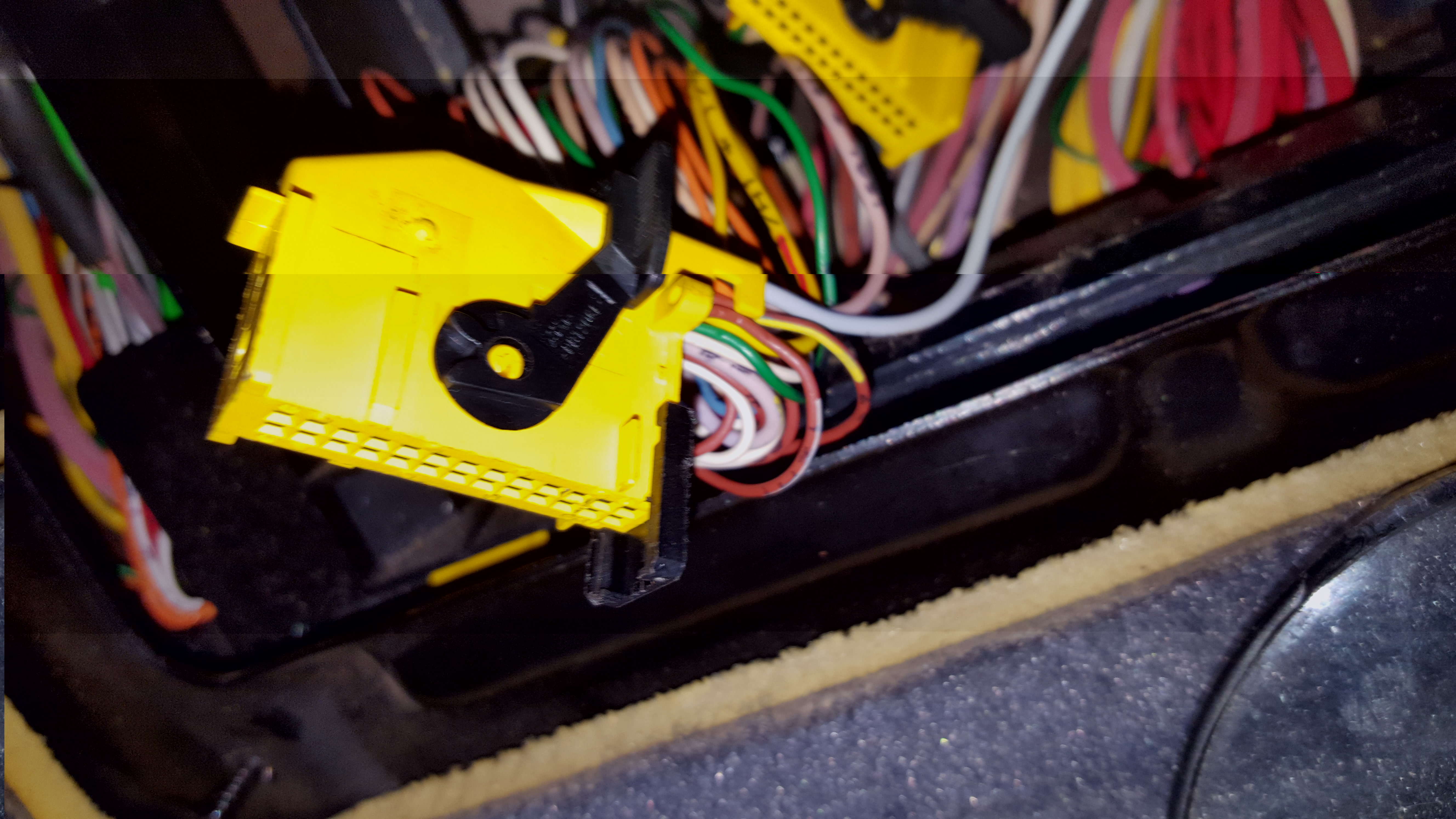

Effectivement pour mon Espace III au GPL de 1998 le boitier est sous le siège conducteur... J'avais déjà coupé la moquette (dans le prolongement des rails) pour changer les relais GPL...
J'écris ici en clair la référence du boitier airbag (et voir photos) : 6025313760A ; (en réalité il y a un second numéro : 550 73 51 00 ) donc si un internaute de passage a un produit fonctionnel
avec cette référence ou s'il me dit comment le "réveiller" je veux bien l'écouter ; mais je continue mes recherches...
Merci encore

En réalité le bon numéro serait le second : 550 73 51 00 et j'ai trouvé ce site : https://www.airbagdoctor.co.za/?q=airbag-module-reset qui aurait unmodèle ou réparerait mais bon je pense qu'entre "Espacien" je trouverait plus rapide et moins cher !

je reviens encore (pardon) pour dire que les 2 numéros sont équivalents sur le site présenté...

- feuille 3 : 1G puis CALCULATEUR puis dans le cadre central : REMPLACER LE CALCULATEUR D'AIRBAG.
Je ne sais si ça fera avancer mon problème... La résistance volant serait-elle à changer ? ce qui ne me branche pas trop de toucher à "ça"...
Merci pour toutes propositions...
A suivre
