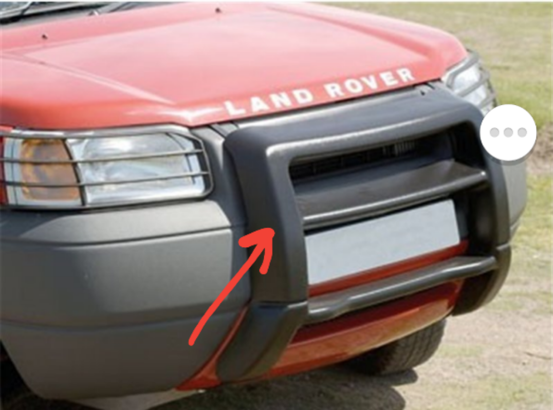

Hier je suis allé à la casse, faire quelques courses (1 seul DCI :o ).
En repartant un Espace 3 qui arrive au parking avec un peu comme ça, surprenant.
On va dire original !
