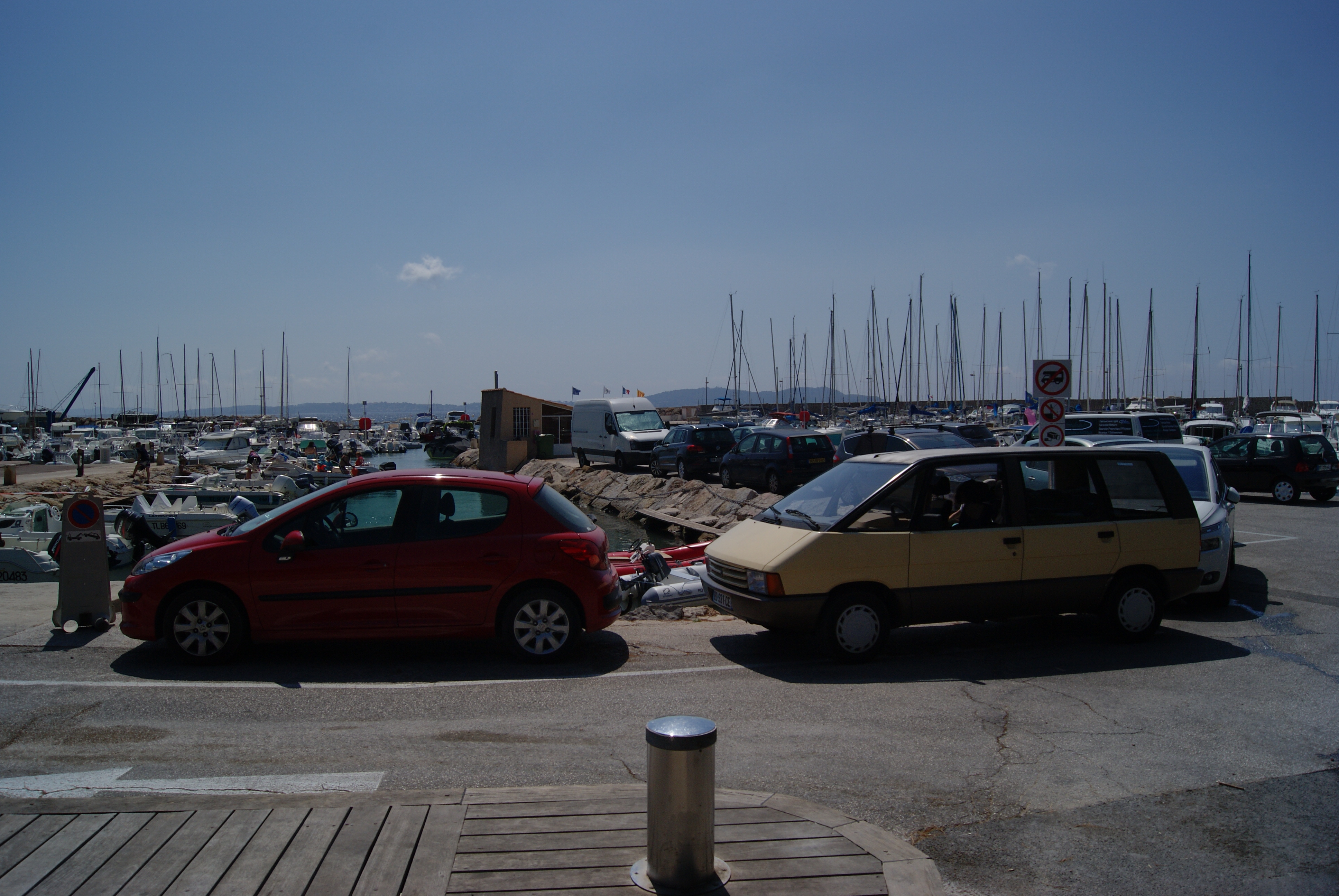

Pour nous changer du triste temps qu'il fait en ce moment: Mon titinou sur le port de Carqueiranne.
En allant du côté de la plage de l' Almanarre, des véliplanchistes que je ne connais pas m' on salué de loin et, quand je suis arrivé à leur hauteur, l'un d' eux s' est exclamé: "Ah, ce n'est pas lui!). Apparemment, il y en a un qui ressemble au mien qui traine dans le coin.
