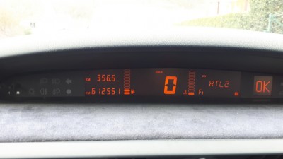

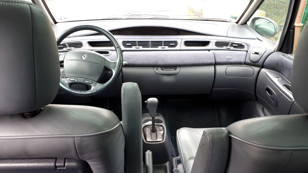

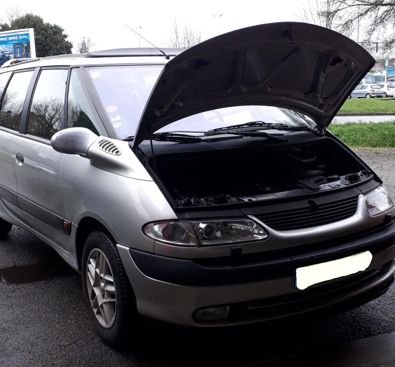

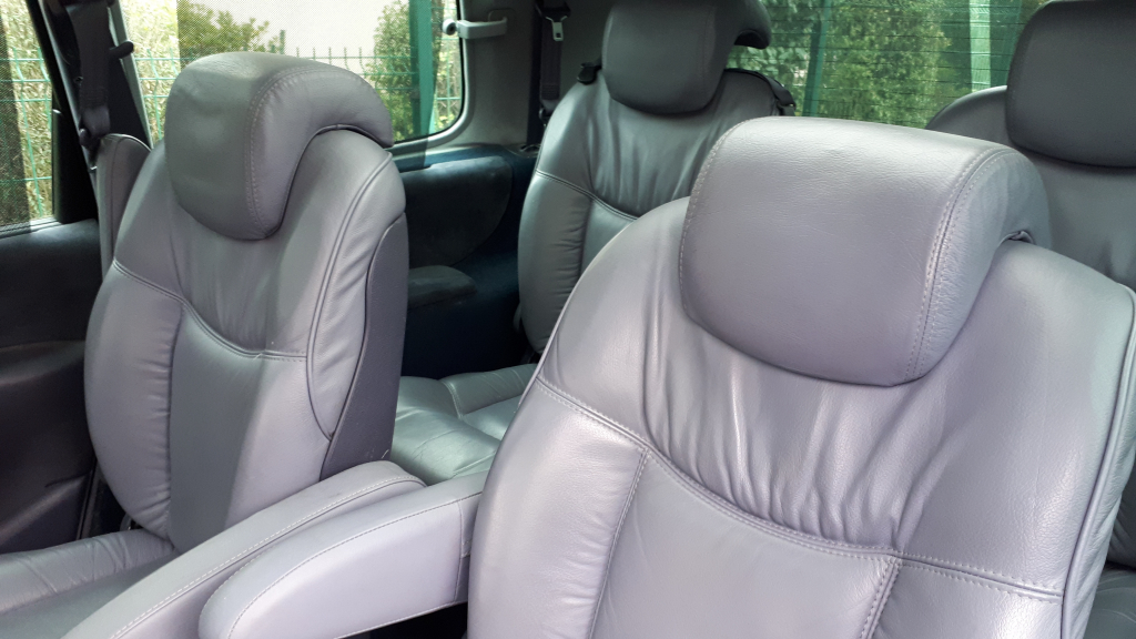

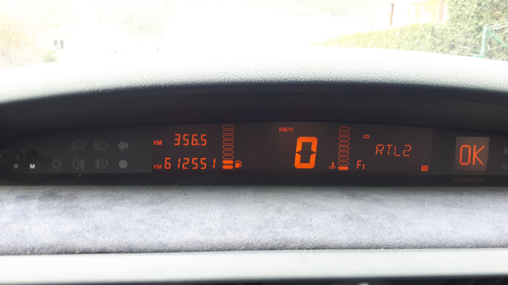

Il est donc enfin arrivé, quelques images du III long Privilège V6-24, option cuir 7 places, suspension pneumatique (refaite).
Quelques photos de l'intérieur, en attendant celles de l'extérieur et le détail des chantiers à venir !

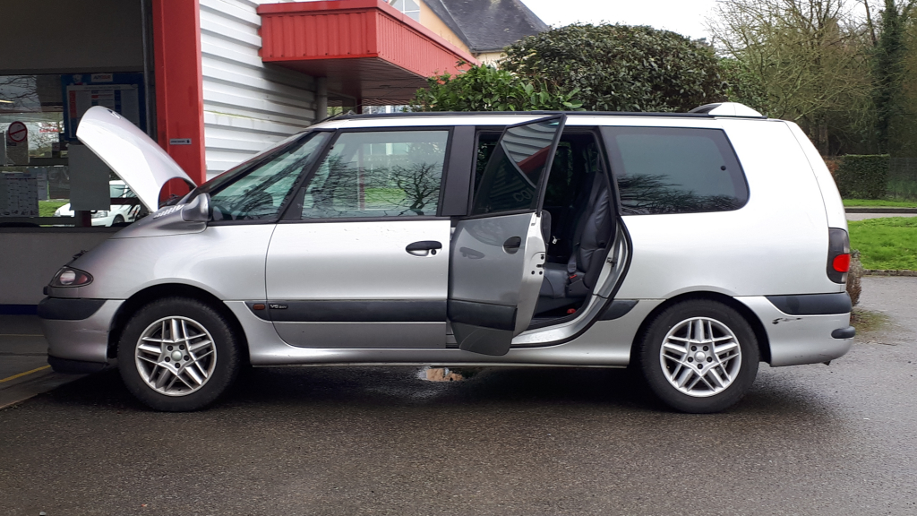

Re: [Pub2n] III long V6-24 Privilège Cuir
CT passé pour la carte grise :
Recalé pour la pollution sur le CO :
0,53 au ralenti pour 0,5
0,63 au ralenti accéléré pour 0,3
On s'en doutait avec Georges
Pour le reste et sans CV :
Déséquilibre frein arrière à 25 % cela sent l'étrier grippé
Fuite graisse soufflet de cardan côté ext côté chaiffeur
Et rien d'autre !
Et la blague du jour : je sors du CT et là, voyant d'airbag... Il n'aurait pas dû bouger les sièges avant
Maintenant, on finit les papiers et y'a plus qu'à s'occuper de cette boite qui un coup cela va, un coup cela ne va pas ...
