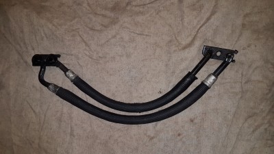

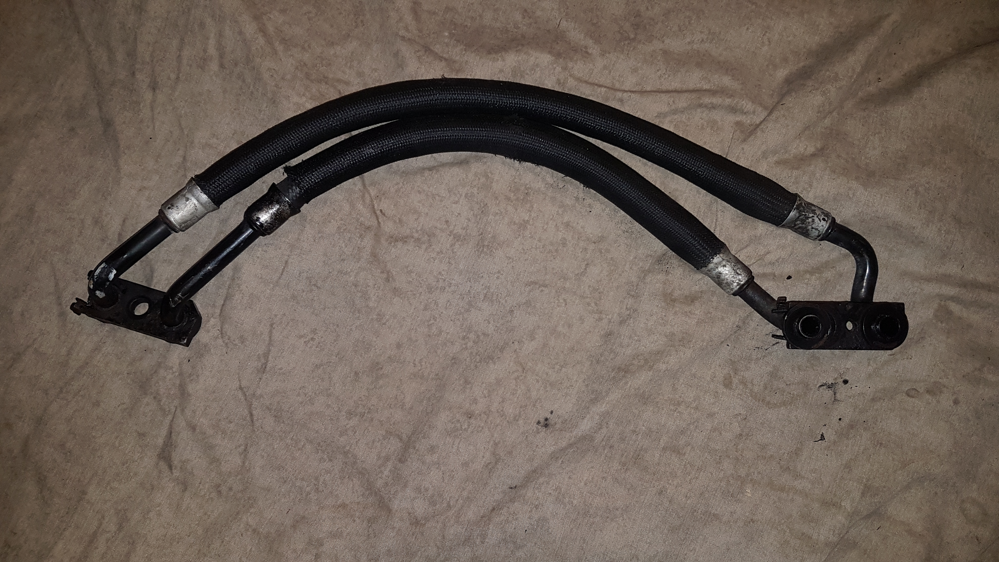

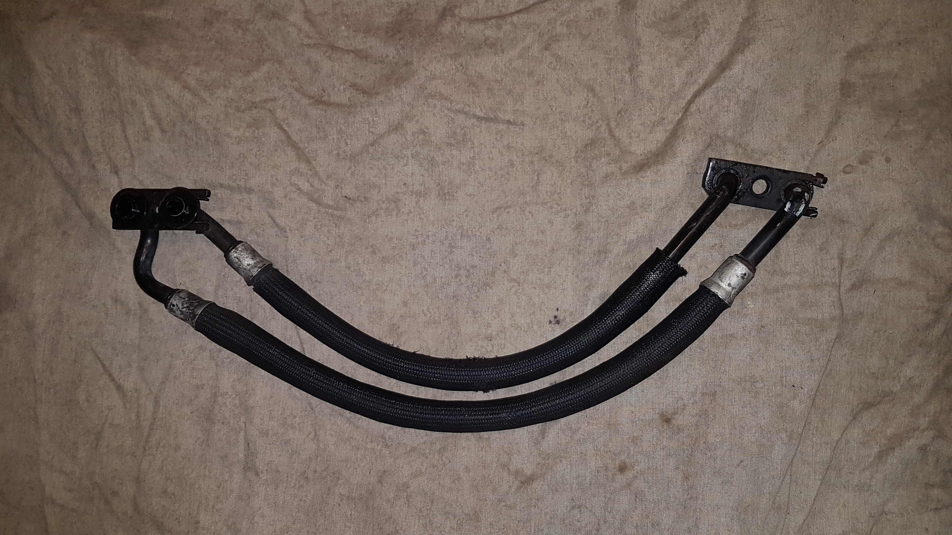

Dom 89, oui c'est bien ce modèle de durite, mon moteur est un 2.2 Dt. C'est la durite de droite (côté passager) qui suinte au niveau du sertissage du bas
Merci de votre aide à tous

Messages : 7112
Re: Durites huile moteur, recherche réparateur
si tu as besoin elles sont à vendre, la suite par mp
