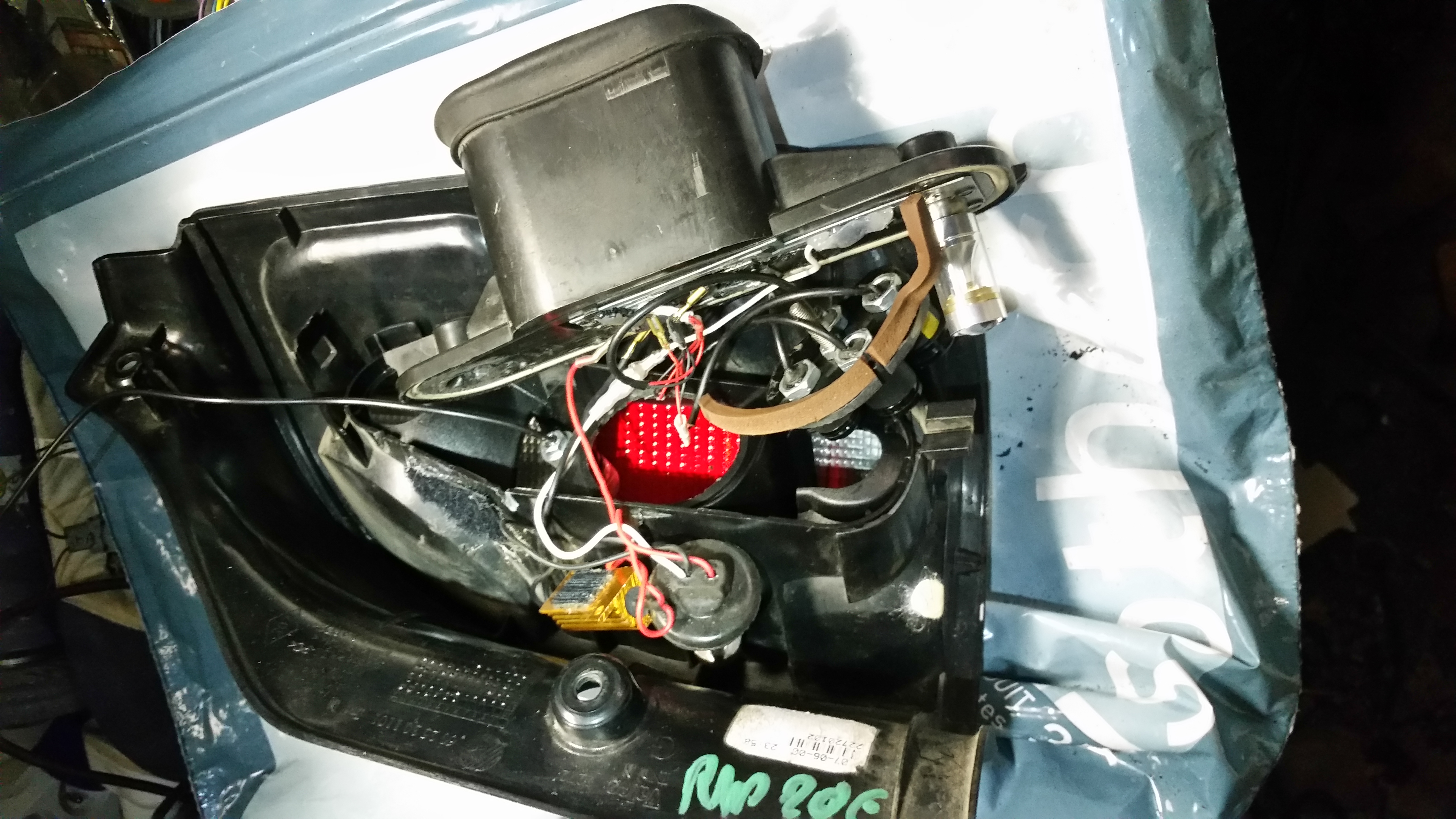

Juste par curiosité tu veux voir un porte ampoules digne de ce nom? En fait ce n'est plus un porte ampoules mais un portes leds.

C'est un peu fouillis ^^' par contre je suis curieux de voir ce que ça donne allumé

Avec des ampoules LEDde même format que les classiques BA, pas de modif du porte-ampoule, et le resultat est impeccable. Si on change les ampoules de clgnotants, le battement sera plus rapide puisqu'elles consomment moins

Pour garder le clignotement normal, il suffit de changer le relais

Non malheureusement ça ne marche pas pour les stops et positions (testé).
Mes clignotant ne sont pas plus rapide puisqu'il y a une résistance de 50 ohms. Mais comme déjà dit, mes clignotants font aussi feux de recul. J'ai donc quatre feux de recul à l'arrière.
Oui c'est un peu fouilli du fait que les leds sont démontables indépendamment. Mais une fois fermé chaque fil à sa place sur le côté. Le tout est de bien ranger avant verrouillage (pas bon les courts-circuits).
Seul petit bémol, mes positions ont deux types de leds pour réaliser une différenciation avec les stops mais tout en ayant un point lumineux persan en cas de brouillard. Sauf que la led plus faible clignote je pense a cause de sa résistance faible et de la masse instable de série. Il y a trop de consommateur sur la même masse.
C'est pour cette raison que les positions et stops à (trop faible) ne fonctionne pas. du côté gauche j'ai réussi en m'étant une diode sur le + du stop, mais côté droit ça n'a pas fonctionné.
Voilà la petite histoire
