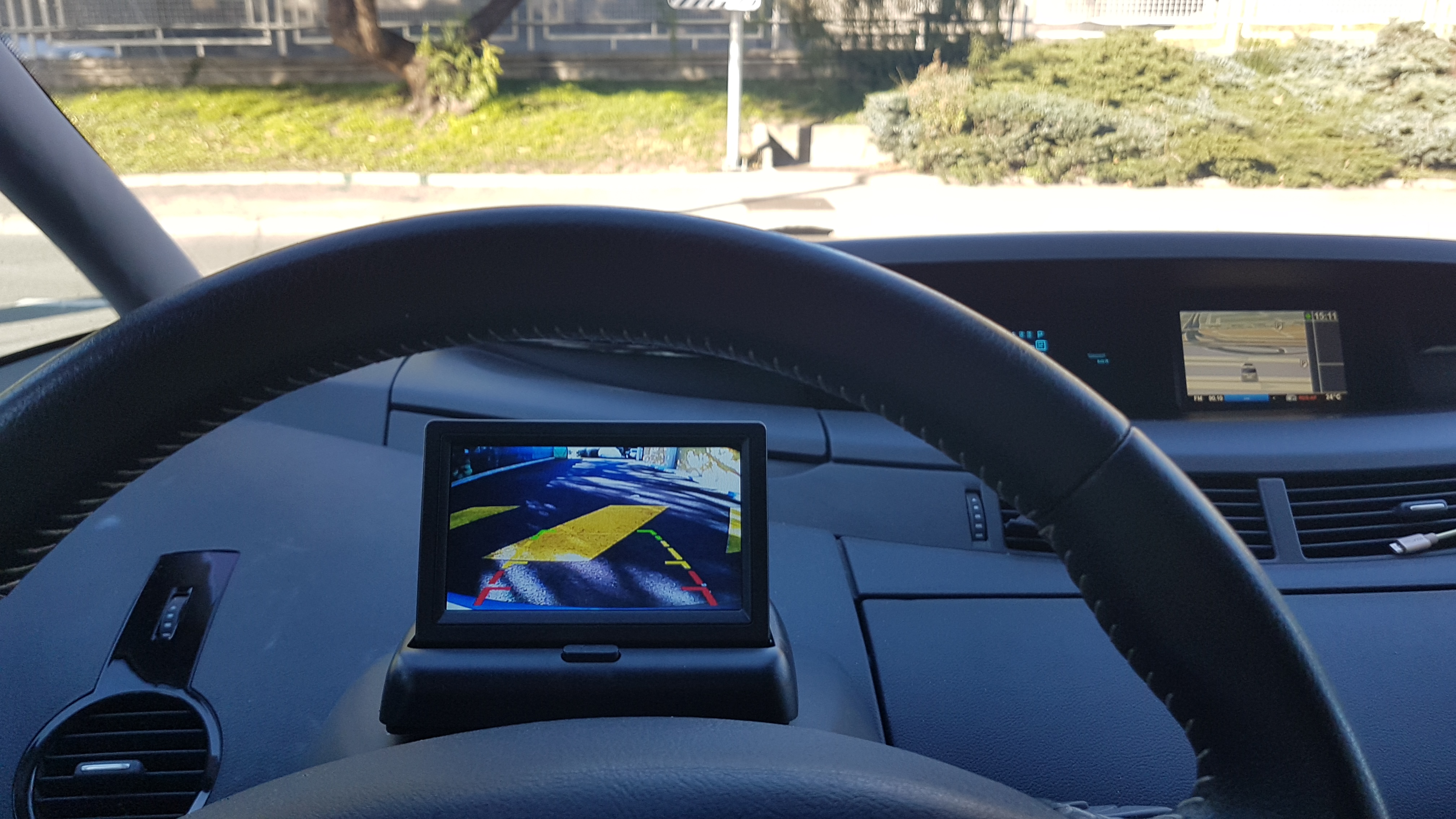

Bonjour Je voulais vous faire profiter de ma solution caméra de recul pour mon espace 4 équipé d'un TomTom.
Puisque l'ajout d'une entrée vidéo en option sur le TomTom est compliqué et coûteuse je préférais y ajouter un écran
Je vous passe le câblage de celle-ci car il y a déjà plusieurs tuto qui en parle.
la transmission se fait par radio pour éviter de tirer un câble jusqu'à l'écran.
Mais j'envisage de déplacer l'écran sous la casquette du tableau de bord car quand on tourne le volant ça gêne un petit peu la vue sur l'écran.

Tu n'aurai pas une photo par hasard ?

une photo de mon installation.....

merci, ça le fait bien,
maintenant, je vais insister, quel modèle/dimension as-tu utilisé?
Tu avais déjà un écran, je suppose...
encore merci
olivier

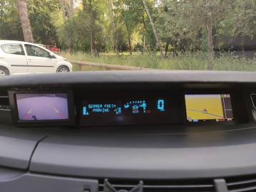

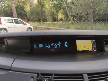

j'ai l'impression que la planche de bord n'est pas la même avec ou sans écran... je n'ai que 5 cm de hauteur... et des petits coffres

il faut que je regarde d'autres espaces, j'ai vu qu'il y en avait avec le couvercle de l'autoradio en deux parties...

En effet avec écran d'origine la casquette est plus grande. Peut-être peux-tu en trouver une en casse et l'adapter?
Le couvercle d'autoradio en deux parties, il me semble que c'est phase 1 seulement (le couvercle couvre le GPS qui migre vers de TDB en 2006). Là encore, peut-être qu'il est possible d'adapter?
