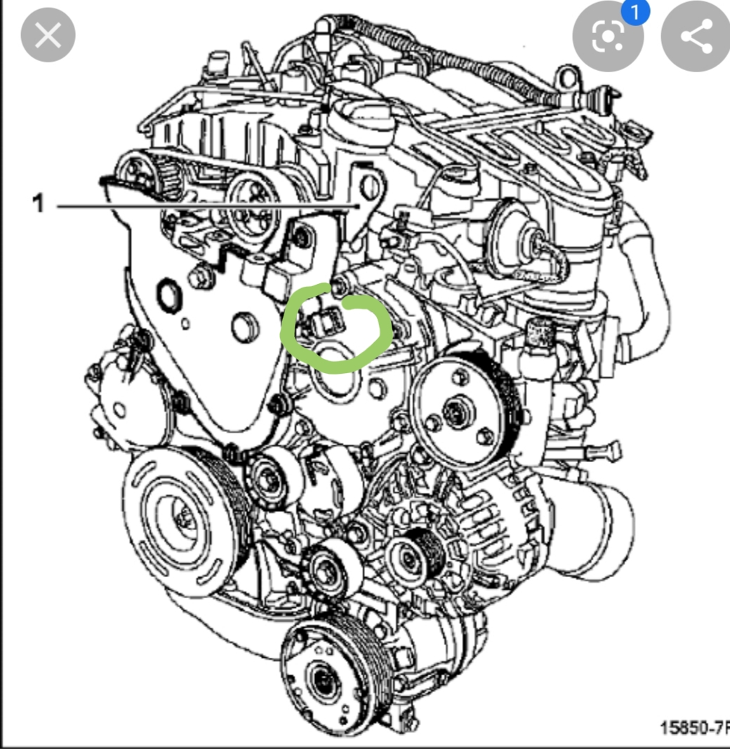

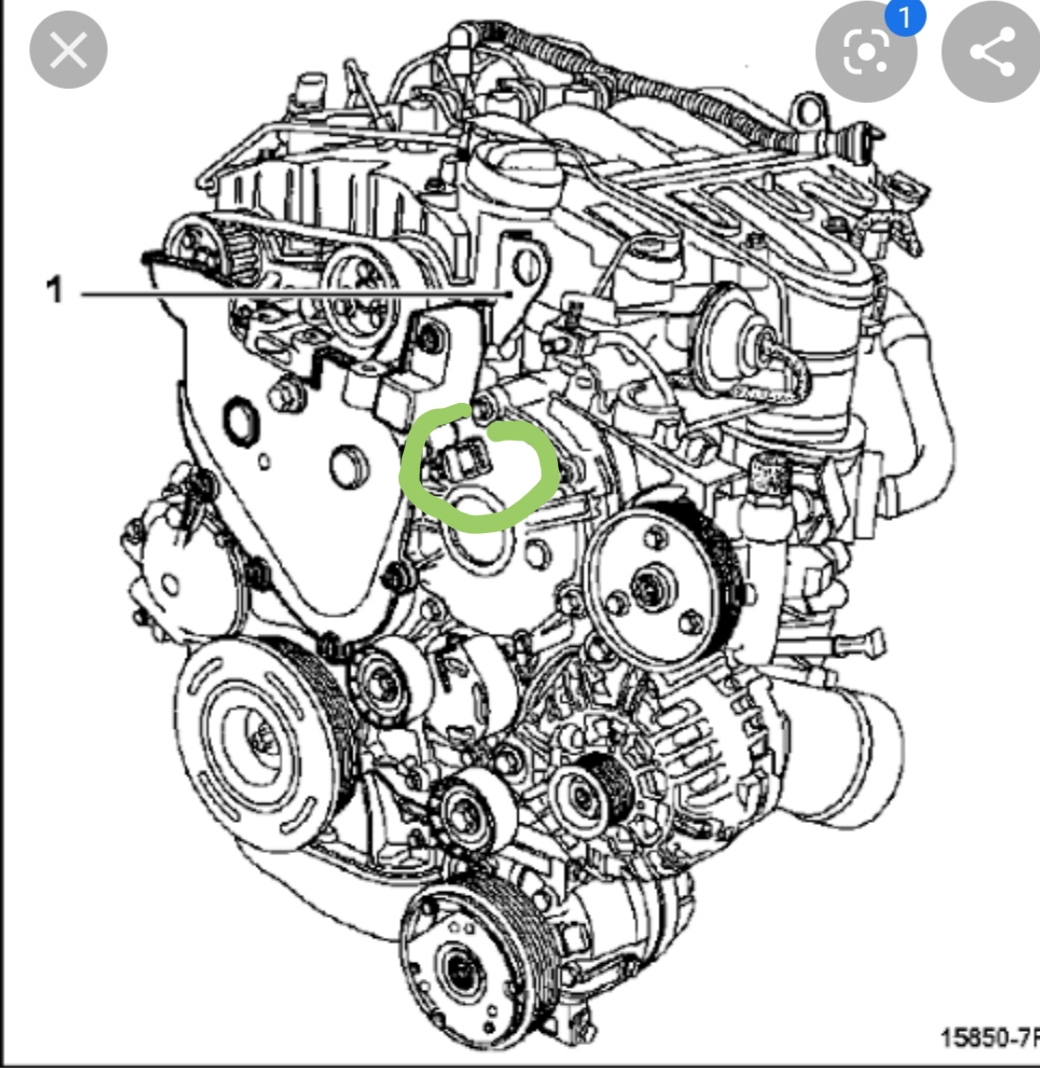

Débrancher et rebrancher le capteur de référence, il est situé face au pignon de la pompe haute pression gazole.
Peut-être un faux contact dans les pins de la connectique du capteur.

C'est bien le connecteur qui est sur la droite de la pompe HP quand on est face au moteur et compliqué à atteindre , ou celui à gauche qui si je ne me trompe pas est la capteur PMH ?
Espace 3 phase 2 . 2,2 dci 130 ch . De 2001 avec 220.000 km
- Messages : 3522
Re: Espace 3 2.2 DCI 130Ch qui ne démarre plus
Voilà, c'est le capteur de référence cylindres. Il indique au calculateur moteur le cylindre 1.
Le calculateur moteur calcule angulairement le cylindre à injecter en fonction aussi de l'information du capteur PMH et d'autres.

A l'oreille, quand tu n'entends plus de bloup bloup dans le réservoir c'est OK,
Pour verifier, si c'est la pompe qui déconne,
a 2, un qui met le contact et un qui ouvre la purge,
Si ça pousse c'est bon,
Je pencherais plus pour un PB de capteur de PMH,
Ou alors l'injection, mais là c'est moins drôle.
Tu n'as pas un peu de start-pilot, ça ne répare rien mais ça peut aider.
