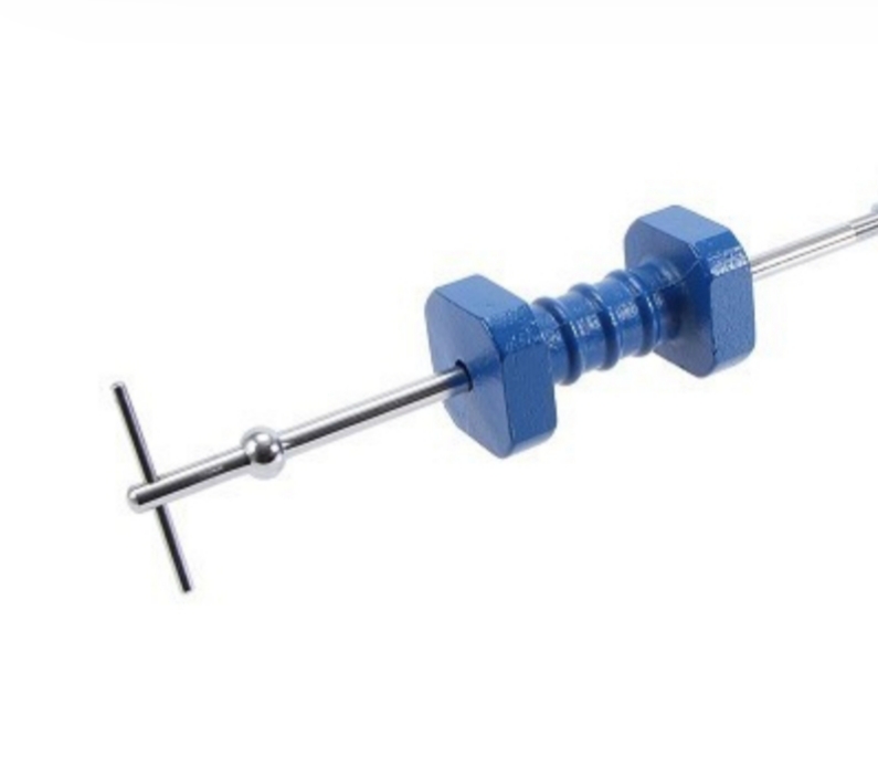

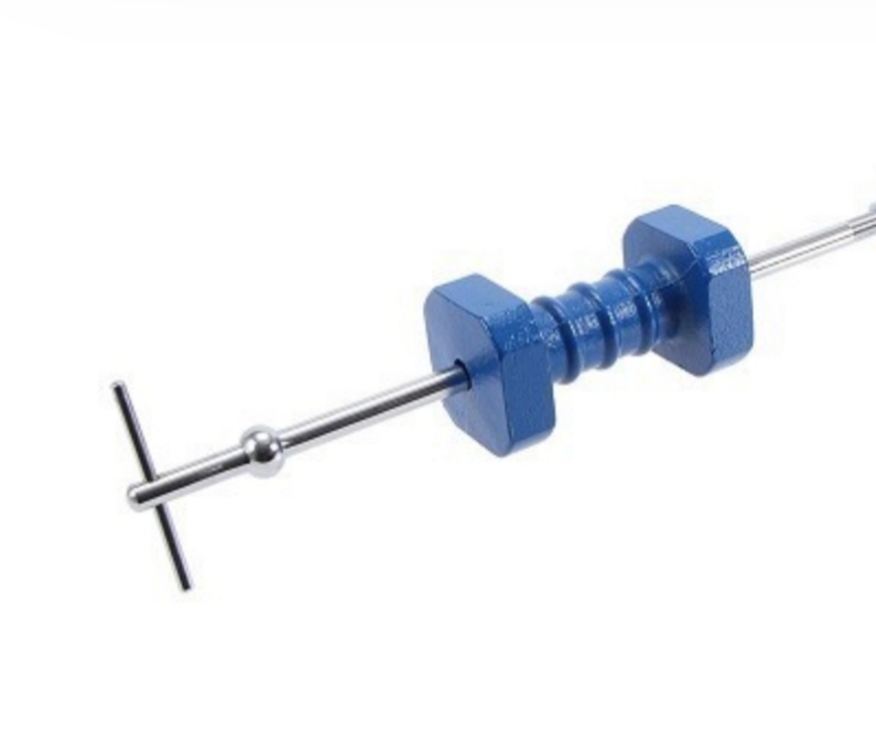

Mais vous pouvez utiliser un outil de ce type (ci-dessous) mais la partie centrale faudrait qu'elle laisse passer la transmission. Vous le positionnez entre la transmission et la boite pour declipser en force.
J'avais fait un outil proto pour éviter les chocs sur les roulements du differentiel.

Génial
Du coup ça j'en ai un. Je vais prendre le perfo en position burin avec le pic pointu.
Je ne pensais pas qu'on puisse faire comme ça.
Merci !
Et désolé si parfois mes questions semblent un peu décalées et avec pas forcement pile avec le bon vocabulaire, mais je ne suis que débutant en mécanique auto. Sur d'autres sujets je suis plus fort mais le démontage de transmission cette fois et d'espace 3 plus généralement, c'est à chaque fois nouveau pour moi.
Merci encore je vais pourvoir m'essayer

- Messages : 12370
Re: Démontage cardan droit 2L16v
SalutESPIII a écrit : ↑11 mai 2020, 22:19 Génial![]()
Merci !
Pour avoir été confronté a un moyeu collé, je te conseillerai de laisser l'ecrou sur les derniers filets le temps de le decoincer !
La methode du burineur est excellente et efficace, mais un accident est vite arrivé et si tu derappes, l'ecrou protegera le filetage !

- Messages : 665
Mettez toujours l'écrou!
Dans le passé, quand j'ai dû utiliser la force pour séparer l'arbre du moyeu, j'ai dévissé l'écrou d'un tour de plus et mis une rondelle épaisse (M10?) dans l'écrou pour qu'il transmette la force (marteau!) à l'extrémité de l'arbre, sans endommager le filetage.

- Messages : 92
- Inscription : 11 mai 2016, 14:59
- Finition : Taylormade
'Faut pas croire tout qu'est-ce qu'on entend sur le démontage des cardans...
Ça passe crème, même en débutant !
Bon... Y'a quand même au moins une condition.
'Faut avoir les supers conseils du super forum !
Et puis peut-être un peu de chance aussi, pour cette fois.
Un grand merci à tous, vos conseils sont extras !
Pour faire en images, on ne sait jamais il y aura peut-être un intérêt pour qqu'un un jour.
Il faudra que donc que je change le soufflet coté moyeu.
Est-ce qu'il y en a qui ont essayé les soufflets qui s'ouvrent en deux pour le montage sans démonter et qu'on colle ensuite ? C'est fiable ?
