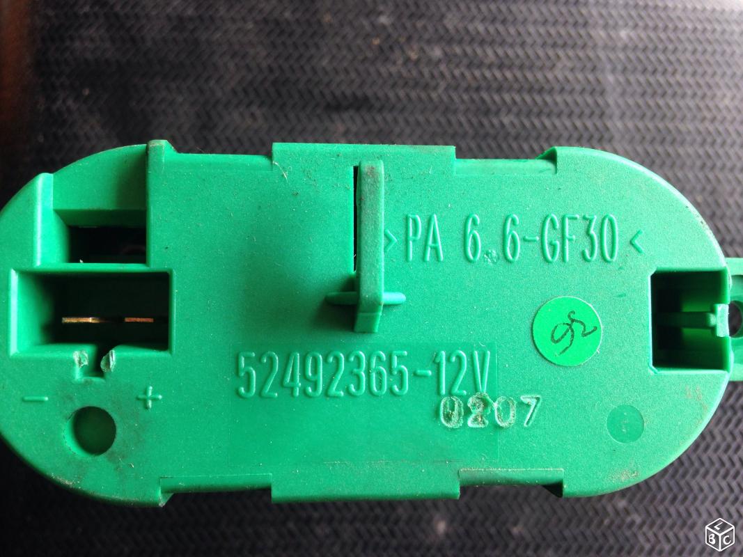

J'avais commandé deux résistance sur la baie , 49.99€ l'une et il s'avère que les deux étaient hors-service , du coup vendeur honnête, il m'a remboursé et je lui renvoyé les deux résistance .
Maintenant je pose la question ou commander ces pièces autr que sur la baie ou Rino ?
Sur les site de pièces automobiles je ne trouve pas ? Yaca ,auto 24, oscar, même sur Amazonie....
Après j'ai vu que la Laguna 2 avait les mêmes ( du moins niveau forme
La verte espace 4
La violette laguna 2
Merci pour vos lumières
La verte espace 4

Re: Résistance ventilation espace IV compatibilité entre Renault ? Ou se fournir ?
Vert pour espace et vérifier si même réf

- Messages : 5564
Salut Marcus, je vais creuser ça après merci pour la référence
Apparemment il semble y avoir ce module sur:
RENAULT modèles:
Clio II 3/5 portes (BB, CB)
Clio III 3/5 portes (BR0/1, CR0/1)
Scénic II (JM)
Twingo I 3 portes
Megane II 3/5 portes (BM, CM)
Clio IV 3/5 portes (BH)
Megane III 3/5 portes (BZ0/1)
Laguna II 5 portes (BG)
Kangoo I (KC)
Espace IV (JK)
D'après le site "pieceauto"
RENAULT modèles:
Scénic II (JM)
Twingo I 3 portes
Kangoo I (KC)
Espace IV (JK)
La liste est fausseTotor33 a écrit : ↑12 mai 2020, 20:06 Apparemment il semble y avoir ce module sur:
RENAULT modèles:
Scénic II (JM)
Twingo I 3 portes
Kangoo I (KC)
Espace IV (JK)
Sur scenic 2 et megane 2 c'est pas du tout ce modèle.
des informations ou commander ? Sur Amazonie je ne trouve pas
j'ai déjà fait le tour des vendeurs de pièces automobiles, et je ne trouve pas cette résistance, elle es vendue 90€ chez rino pour une ( disponibilité ? ) ça fait cher la résistancecamion rouge a écrit : ↑12 mai 2020, 20:48Faut pas demander a Raoni pour des pieces auto ! C2F2F148-1D4D-4E76-A2FC-A313C3525EF7.jpeg ( en plus, il ne peut pas mettre un masque !!)
Tu demandes pas du pain au boucher, pour l'auto, c'est pareil : va chez qui c'est le metier !!
Tu demandes a gogol la liste des vendeurs de pieces et tu fais le tour en evitant les sites exotiques !
Et comme je demonte quitte à en remplacer une ,autant remplacer les deux quitte à être sous le camion
et au pire la résistance qui fonctionne encore je la brade à 60€ sur la baie ( je n'en reviens pas du prix pour une occasion de je ne sais quelle année) déjà 49.99 je trouvé le tarif un peu élevé.
Après comme le véhicule je l'utilise pas souvent, je prends mon temps pour trouver au meilleur prix .
Si j'ai le temps dans la semaine j'irai avec la référence,, en boutique
Si c'est une resistance, un electronicien pourrait y jeter un œil et remplacer le/les composants...?
J'ai fait reparer le compteur du scenic2 chez un type qui repare des telés,des amplis...!
Si tu as du courage, j'avais trouvé ce site il y a quelques temps : http://www.espace-freunde.net/forum/index.php/m/409017/
- Messages : 5564
Merci faudra que je regarde depuis mon pc, ( je n'arrive pas à traduire depuis Samsung internet) mon allemand n'est pas topnagrrra a écrit : ↑12 mai 2020, 22:53 Si tu as du courage, j'avais trouvé ce site il y a quelques temps : http://www.espace-freunde.net/forum/index.php/m/409017/
Ces modules de puissance disposent de deux transistors. Ces composants chauffent énormément et il est primordial que la chaleur produite soit dissipée, ce qui explique qu'ils sont plaqués contre un radiateur en aluminium (la pâte blanche est une pâte thermique qui favorise la conduction).
Comme bien souvent dans les circuits équipés de ce genre de transistor, ce sont eux qui grillent facilement. Leur valeur est inscrite dessus et on les trouve facilement sur le net, il devient alors possible de réparer ces modules sans devoir les remplacer.
pourquoi ne pas aller en casse en chercher une paire, tout simplement ?
- Messages : 5564
J'hésite quand je vois la différence de prix 50€ en casse, et 80€ rino pour du neuf ( chez rino me reste a voir la disponibilité)
Par contre celle de laguna 2 , sont entre 20 et 30 € en occasion, je regarde ci elle serait compatible
change de casse. ca vaut 10€, pas plus.
- Messages : 5564
OK merci je vais directement aller les voir ( différentes casse)
Tu croit qu'il savent pas que c'est une perle rare ?
Il le savent très bien et ils en profite.
ca n'est pas ca une perle rare, vu le nombre d'espace 4 presents à la casse. les 2.2 dci et 3.0 dci n'existent quasi plus sur nos routes, generant un bon stock de pieces disponibles.
dans mon coin, les pièces d'espaces 4 deviennent rares sur le bon coin
Je parle pas dans le sens qu'ils ont pas E4
Mais ils savent très bien que tu en trouve pas sur le net et c'est le genre de produit donc ils aiment faire une bonne marge
Dans ma région donc celle aussi a Miharu59 ont a beaucoup de E4 en 1.9 2.2 et 2.0dci.
Par chez moi c'est 10€ ce type de piece en casse. il suffit d'aller sur le parc et se servir.
Bonjour, je déterre ce sujet afin d'apporter la réponse à la question de base, à savoir la compatibilité des résistances de ventilation entre espace et laguna/velsatis. Je viens de remplacer une de mes résistance sur mon espace 4 (2009) par une résistance prévue pour laguna 2 et velsatis (capot plastique violet), et... ça marche ! Ça n'a l'air de rien mais c'est une très bonne nouvelle pour moi et pour ceux qui ont une résistance à remplacer, car le modèle pour laguna coûte une quarantaine d'euros et se trouve facilement sur le net, alors que le modèle pour espace coûte environ 120€ et est difficilement trouvable, même en concession !
En espérant que cette info servira à d'autres
