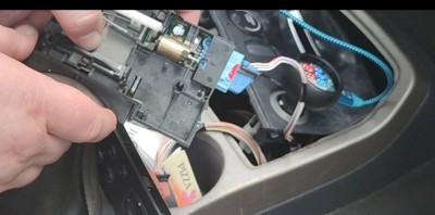

Bonjour à tous !
J'ai commandé une carte de démarrage chez Renault qui l'ont reçu aujourd'hui.
J'arrive à l'heure du rendez vous, le gars met ma carte qui est en fin de vie dans le lecteur de carte et ça met "carte non détectée" au tableau de bord.
Je pensais que c'était parce que ma carte est morte, mais le mec me dit que le tableau de bord devrait s'allumer, même avec la carte HS, et il refuse de brancher la valise pour programmer la carte, en me disant que le lecteur de carte est HS.
J'aimerais avoir votre avis sur la question, et quelle est la procédure à suivre pour programmer une carte ?
J'ai trois lecteurs de carte, les trois réagissent de la même manière.
Pour info c'est une carte à deux boutons que j'ai, et quand je démonte l'entourage en plastique des lecteurs de carte et que j'appuie sur la carte quand elle est dans le lecteur celui ci finit tant bien que mal à la détecter et à allumer le tableau de bord.

Salut, je viens d'apprendre aujourd'hui chez Renault que la carte "mains libres" avait besoin d'être chargée, en effet la pile n'est pas seule, il y a une batterie interne qui se charge lorsqu'on l'insère dans le lecteur de carte seulement. Si ça peut aider, j'avais le même message que toi "carte non détectée".

Tu met ta carte dans le lecteur et tu y glisse un couteau ou autre (quelque chose de plaque) dans le lecteur c'est à dire entre le lecteur et la carte et vois si ça marche.
Si c'est le cas c'est ta carte qui a une soudure qui a sauté.

Pour démarrer, j'ai démonté un autre lecteur de carte, je dois appuyer sur la carte en place dans le lecteur pour démarrer, comme ça :Davidrwt a écrit : ↑15 juin 2020, 21:37 Tu met ta carte dans le lecteur et tu y glisse un couteau ou autre (quelque chose de plaque) dans le lecteur c'est à dire entre le lecteur et la carte et vois si ça marche.
Bien sur pas a la mode barbare
Donc oui je dois avoir quelques soudures qui ont pété la dedans.

Il me semble qu'il y a un tuto de réparation du lecteur de carte sur Planète Renault. De tête, le gars avait réparé cela avec un bout de vieille carte bleue !

Salut, en fait la plupart du temps c'est un bout de plastique qui vient appuyer sur un des switch qui casse et effectivement on peut réparer avec un bout de plastique.

Bon sinon ma nouvelle carte est programmée ça y est, le lecteur est bon, j'avais raison.
