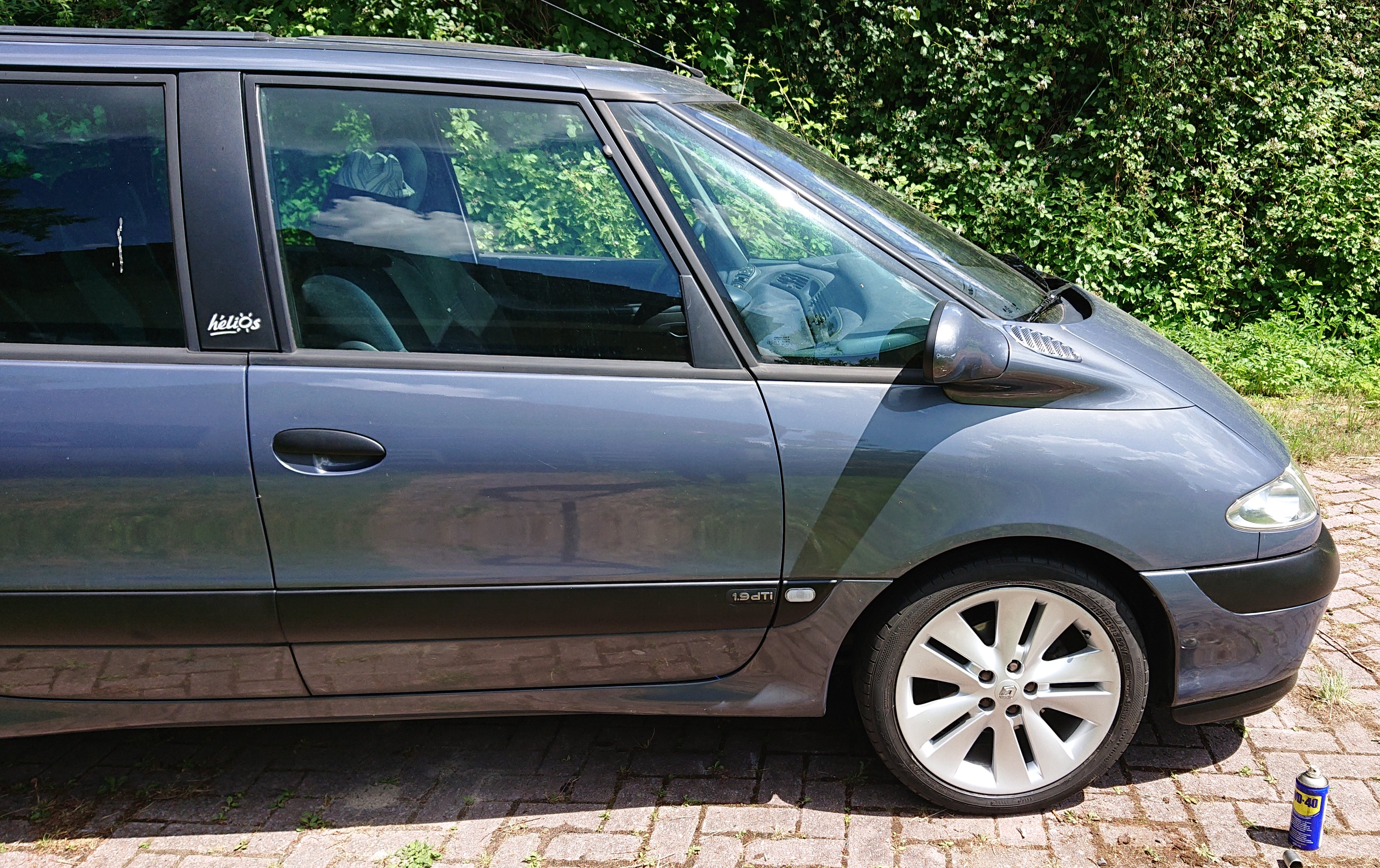

un photo de hier, justement installé les ressors rabaissement et amortisseurs neuves avants

Salut, bravo pour le boulot effectué sur ta voiture. Ça fait vraiment bien un espace rabaissé !

Beau boulot fait et en perspective ;)
Les jantes du IV ne font pas trop mal sur le III, par contre monter du 17 ou du 18 pouces sur un 1.9 DTI, ce n'est pas trop "lourd" pour seulement 100 Cv ? Et cela passe au contrôle technique par chez vous :?:

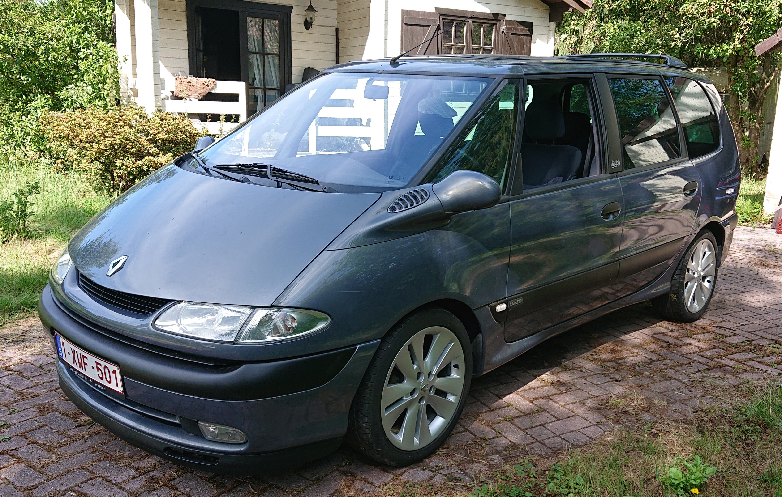

Salut, j'adore les jantes (que j'ai sur mon 4) et qui vont vraiment trop bien sur le 3 ! Il est superbe ton gris ardoise !

pub2n a écrit : 16 juin 2020, 10:46Et cela passe au contrôle technique par chez vous :?:
je ne comprends pas, quel sera le problème? les pneux sont 215/45/R18 au lieu de 215/55/R16, donc c'est le meme chose

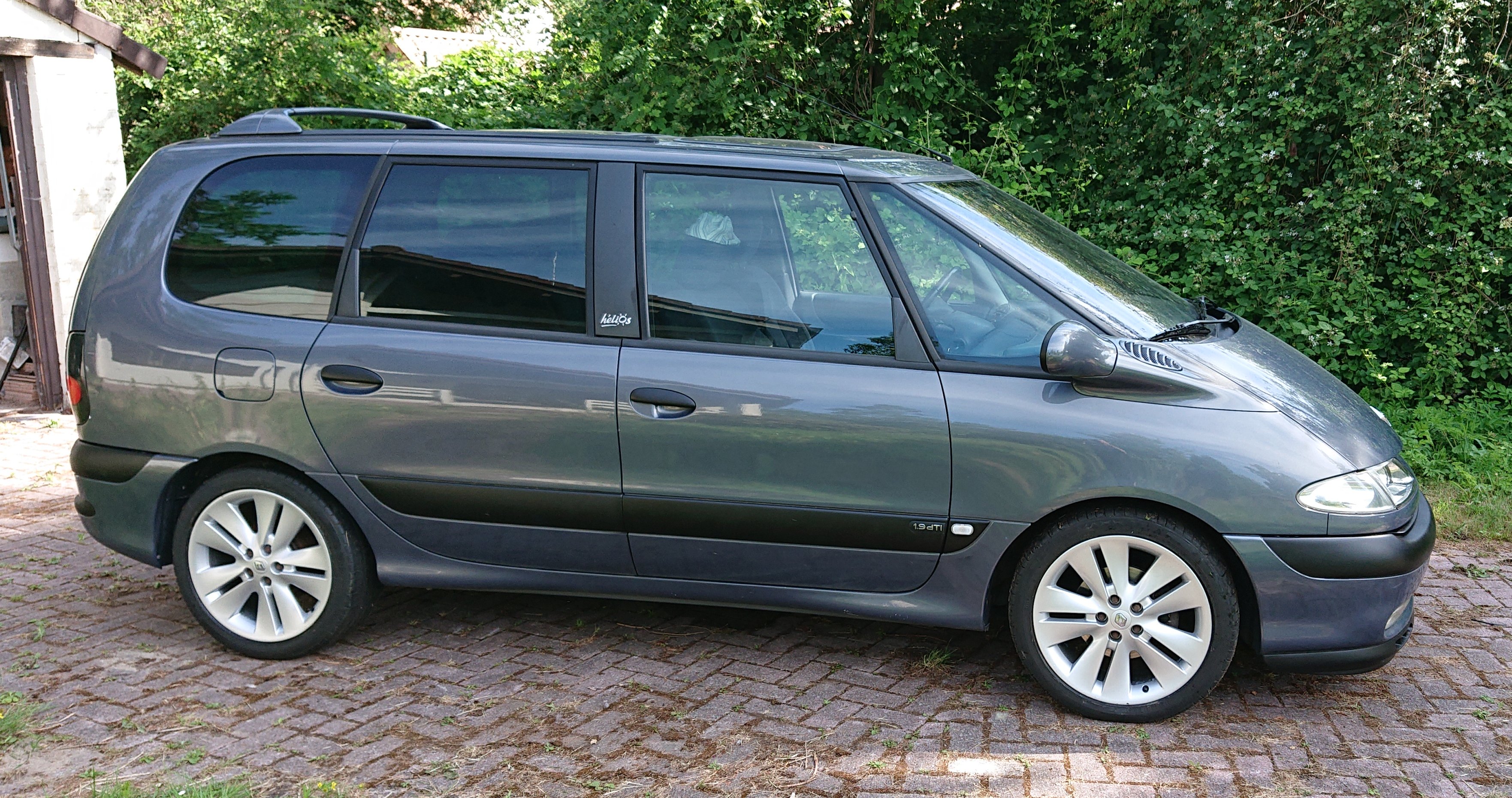

aujourd'hui j'ai pu faire l'arriere!

Re: [bart-fs1] espace 3 2002 1.9dti helios
Le poids des roues nues n'est plus le meme, et la force sur les etriers de freins non plus !
Tout ça contribue a accelerer l'usure des trains plus que necessaire... juste pour coller a la mode actuelle des roues de charettes ... :(
camion rouge a écrit : 16 juin 2020, 18:20 Le poids des roues nues n'est plus le meme, et la force sur les etriers de freins non plus !
Tout est dit, et tu rajoutes le déroulé de roue légèrement supérieur (1,2 %) , sur un couple peu élevé du 1.9 dti , cela doit peser un petit peu quand même ;)
Sans parler de l'indice de charge du pneu . En France, cela ne passerait pas avec ta monte actuelle en 215/45/18 :( https://www.tnpf.fr/vehicules_legers/equivalences/ d'où ma remarque. Après, les contraintes techniques sont peut être différentes de l'autre coté de la frontière

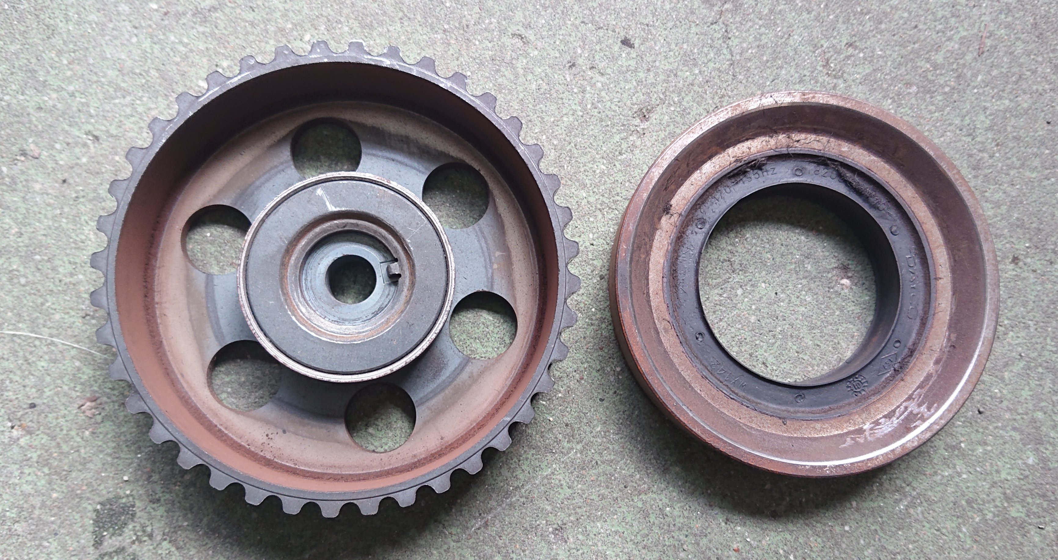

https://youtu.be/Ji9cDCHeXVk
un bruit metalique dans ou autour du moteur 1.9dti, peut-etre apres le remplacement des courroies? des idées?
Renault Modus 1.2 2011
Messages : 5701
bart-fs1 a écrit : 17 juin 2020, 11:45 https://youtu.be/Ji9cDCHeXVk

Miharu59 a écrit : 17 juin 2020, 11:50 Eh ça me rappelle vaguement, la foi ou sur mon dti la courroie d'accessoires partait de travers , due a un mauvais montage
vous avez plus de details quel etait le problème?
Messages : 5701
bart-fs1 a écrit : 17 juin 2020, 12:46
Non je n'ai pas plus de détails, vu que a l'époque ça a été pris en garantie, excepté que une des poulie été mal placés et le bruit été similaire a ton moteur

http://forum-auto.caradisiac.com/pole-t ... 637508.htm
je pense que ca sera le problème, c'est exactement le mem bruit, un de ces jours voir ce poulie, dommage qu'on n'a pas vu au moment qu'on a remplacé le distribution
Messages : 5701
bart-fs1 a écrit : 17 juin 2020, 14:10 http://forum-auto.caradisiac.com/pole-t ... 637508.htm
Oui c'est bien dommage, en plus c'est une faiblesse de ce moteur :(
Il est plutôt joli ton space,
Mais des grosses roues avec un petit moteur,
pas sûr que ce soit optimum,
Quitte à tout changer, tu aurais pu faire un swap.

et voila c'est changé par une neuve! beaucoup de travail, parce que il n'y a pas vraiment de place pour l'enlever
2 choses importants restent a faire:
*les aerothermes
*le clim a un fuit, trouver le fuit et remplacer les pièces necessaires
