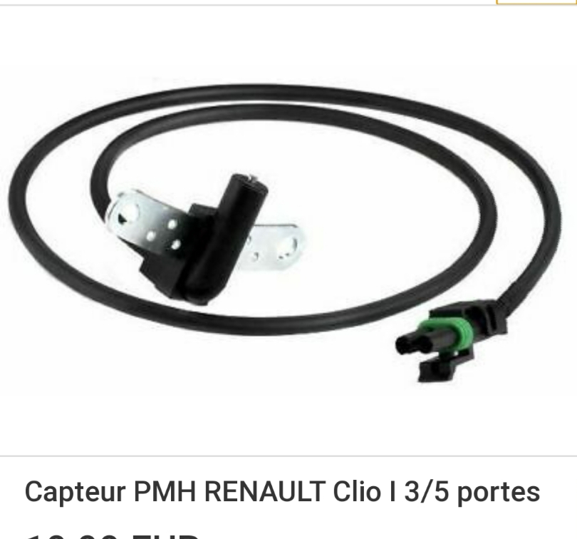

Encore. Il faut souder les fils sur le capteur et mettre une connexion capteur/cablage moteur en fixe: sur la caisse, accrochée à un tuyau d'eau ou un cablage sur caisse.
Il faut éviter les vibrations moteur qui provoquent des G destructeurs. C'est un capteur passif (2 fils), il est sensible à ce type de vibrations. Un peu pour cette raison je pense (et d'autres) que les nouveaux capteurs sont actifs (3 fils).
Ça fait combien de fois que je le dis ?

Quand j'étais en conception à l'époque R19/Clio I ( sur moteur F7P/F7R) les connectiques du PMH était à distance dans mes souvenirs.
Il me semble que les connecteurs intégrés sont arrivés bien plus tard, désolé mais je ne faisais plus d'industrialisation. Quant au capteur ce n'est pas le BE moteur qui décide mais le service électrique/électronique. Nous, nous faisions que l'intégration par rapport au CdC.
