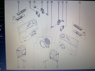

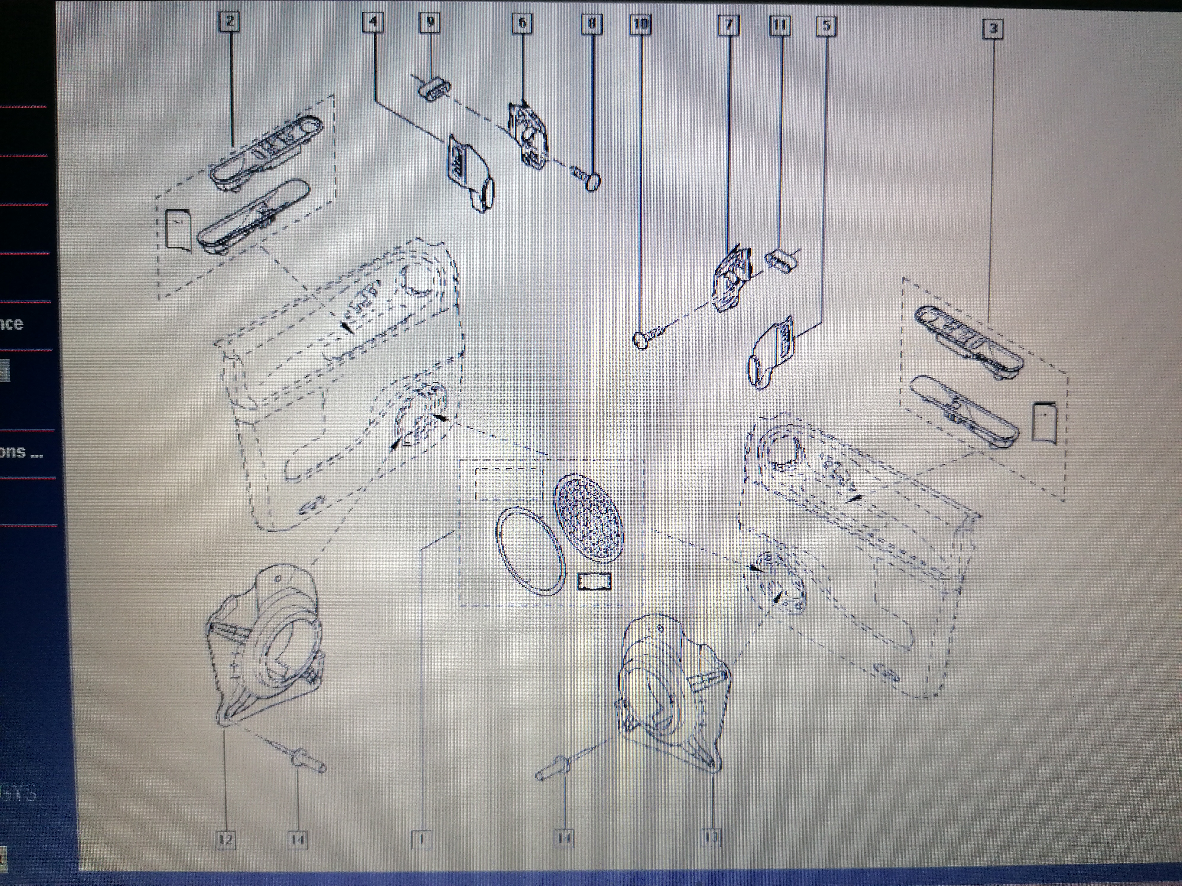

J'ai pris sur la base de mon espace qui est de 2003

Yahoo, t’es équipé toi !
Merci beaucoup, je vais chercher ça maintenant.

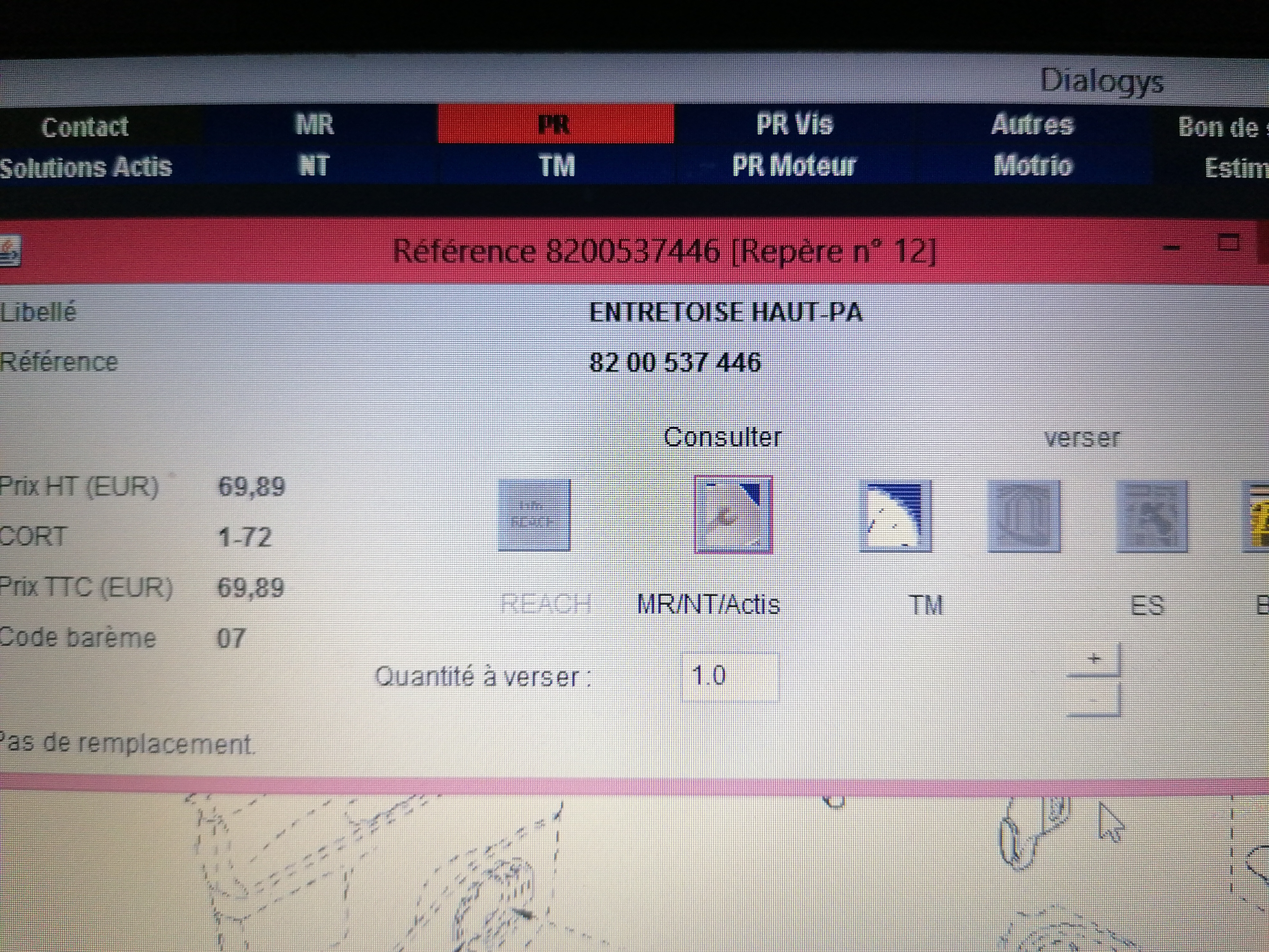

Par contre le prix la c’est quoi ? C’est le prix chez Renault ?
Xounet - Heureux possesseur d'une Espace IV Initiale - 2.0l - 170CV - BVM - équipé boitier bioéthanol.
- Davidrwt
- Messages : 2929
- Localisation : Nord (59)
Re: Support HP avant gauche
Oui chez Renault et ça date alors aujourd'hui j'imagine le tarifxounet a écrit : 27 juin 2020, 21:55 Par contre le prix la c’est quoi ? C’est le prix chez Renault ?
70€ le bout de plastique je trouve déjà ça pas mal.
Et sur internet rien ne sort avec la ref donc soit Renault soit les casses
Je suis allé voir en casse le mec a voulu me vendre l’habillage de porte complet, en m’expliquant que la pièce était thermosoudée. En la regardant bien c’était pas la même. Je sais pas ce qu’il a pris comme espace, mais le même modèle que la mienne.
Je suis passé voir chez Renault, 48€, un truc qu’ils ont jamais vendu...
Je vais encore chercher.
Celle dans la portière sur laquelle tu fixes ton hp, Le repère 12 sur le schéma de Davidrwt.
