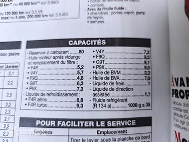

J'envisage de vidanger prochainement la boite de vitesses de mon Espace.
Pour rappel c'est un 2.0 L T de fin 2003.

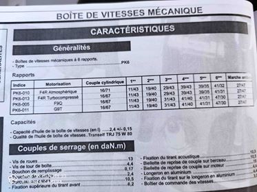

J'ai regardé la RTA qui m'indique deux quantités différentes :
2.2 litres ici
2.4 litres ici.
Ayant perdu un peu d'huile de boite en ayant déboité un cardan par mégarde la dernière fois que j'ai travaillé sur le train avant, je ne peux pas mesurer la quantité d'huile que je vais vidanger en me disant que je vais remettre la même quantité.
Du coup quelle est la quantité d'huile que je dois prévoir ?

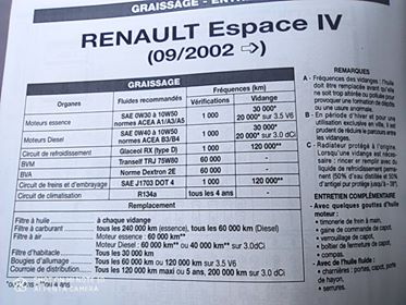

Et seconde question, ils préconisent de mettre de la tranself TRJ 75w80 (d'ailleurs ils conseillent une vidange de boite tous les 60 000 km )
N'importe quelle autre huile de même grade pourrait faire l'affaire ou il faut spécifiquement cette huile ?

Coucou Éric, non sur la rta c'est précisé de ne pas le faire par débordement car il y aurait trop d'huile.

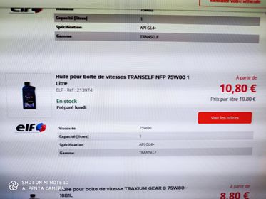

Re, je n'ai trouvé l'huile que chez Renault, 60€ les 2.5 l, vendu en vrac, j'ai du ramener un bidon vide. Au moins je suis sur d'avoir la bonne huile, on a bien vérifié avec le garagiste.
Re: Questions pour une vidange de boite
Posté : 06 août 2020, 18:20
par Wutch
Ça se trouve sur le net à 9€ le litre environ.
Posté : 06 août 2020, 20:26
par Florian
Wutch a écrit : 06 août 2020, 18:20 Ça se trouve sur le net à 9€ le litre environ.
Ha ben trop tard, sacrée différence quand même :shock:

Je n'arrive pas à lire ta RTA, ils disent quoi sur la quantité au sujet du 2.2 Dci ? ha, ok 2.4 +/- 0.15 :) Merci
Le garagiste m'a dit qu'il fallait mettre 2.4 litres effectivement :)
Désolé pour la qualité des photos de la rta, j'ai du réduire la taille des photos et perdre en qualité :/
Et la nfp remplace la trj ;)

Salut, je la trouve à 10.80 le litre sur Mister auto, la tranself nfp 75w80 :?:
Les 3 litres 33 €, avec les frais de port disons 40, bon j'ai mis 20 € en plus pour avoir l'huile immédiatement.
