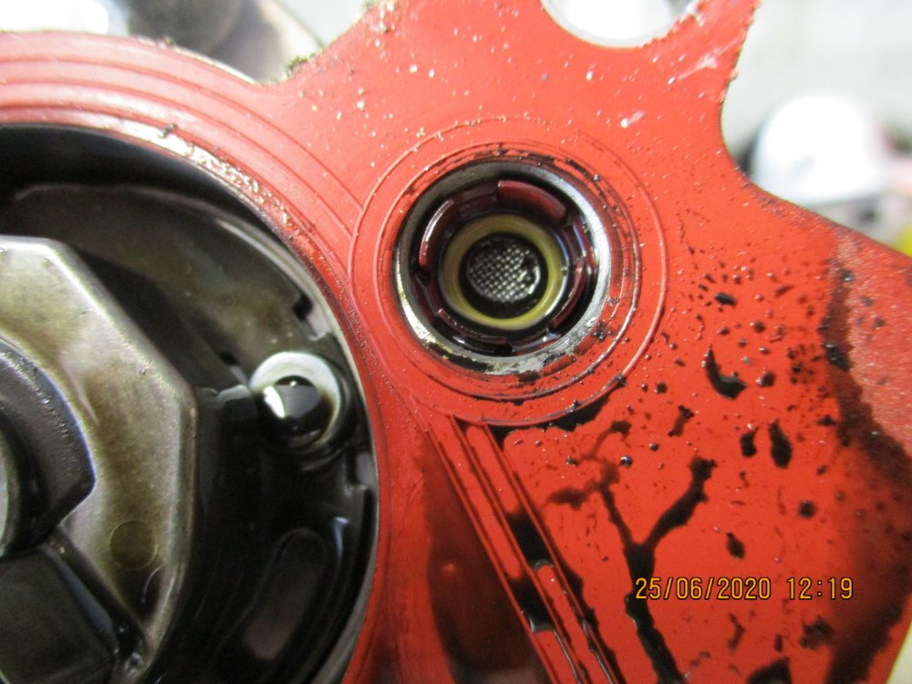

Après diverses discussions avec des collègues (dont des gars de la qualité chez Renault): 2 hypothèses : chaîne de distri trop détendue et a sauté ou coussinet HS!! Vidange : ras. Contrôle filtre à huile, rien de flagrant (mais un tout petit morceau brillant qui met le doute... )
Démontage pompe à vide pour voir si copeaux sur crépine : rien de flagrant. Démontage carter d'huile : c'est le drame, des lambeaux couleur laiton sont collés dans le fond !!! (pas de photo mais des morceaux d'environ 5mm de long !!

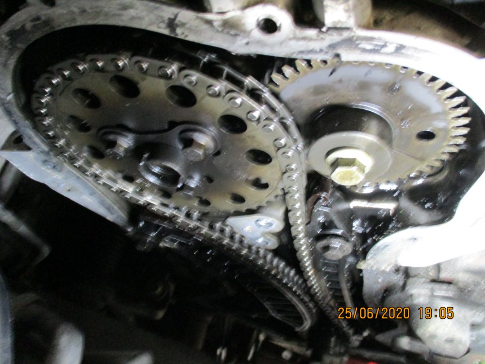

Démontage du carter de distri (pas facile, manque de place pour le décoller ...) : visuellement RAS
.Démontage pompe à vide pour voir si copeaux sur crépine : rien de flagrant. Démontage carter d'huile : c'est le drame, des lambeaux couleur laiton sont collés dans le fond !!! (pas de photo mais des morceaux d'environ 5mm de long !!

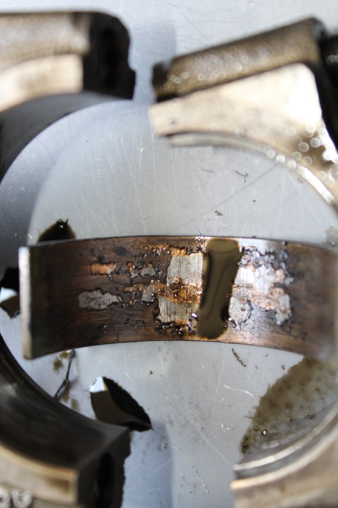

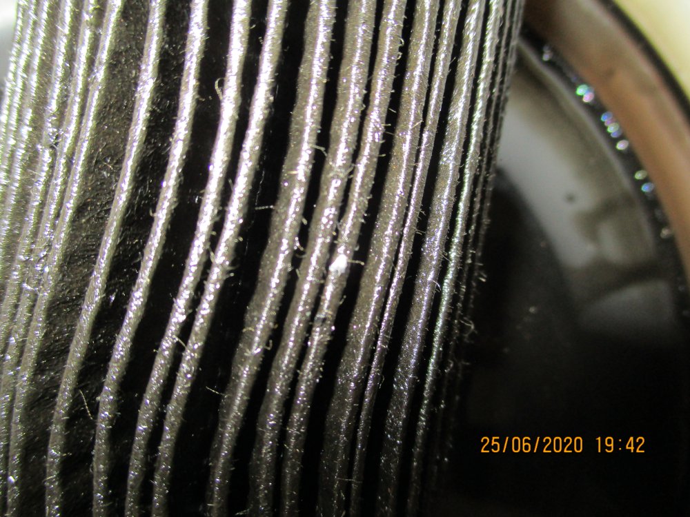

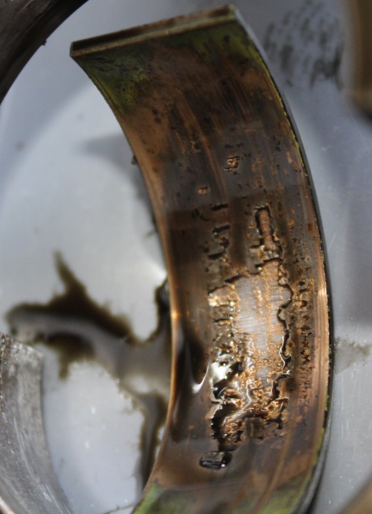

Re: Retour sur échange vilo 2.0 dci

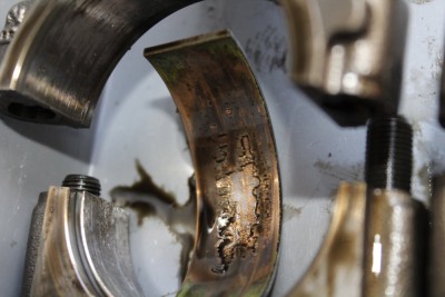

Oui le carter d'huile c'est le meilleur endroit pour voir...Le laiton c'est tes coussinets de bielles ?

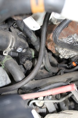

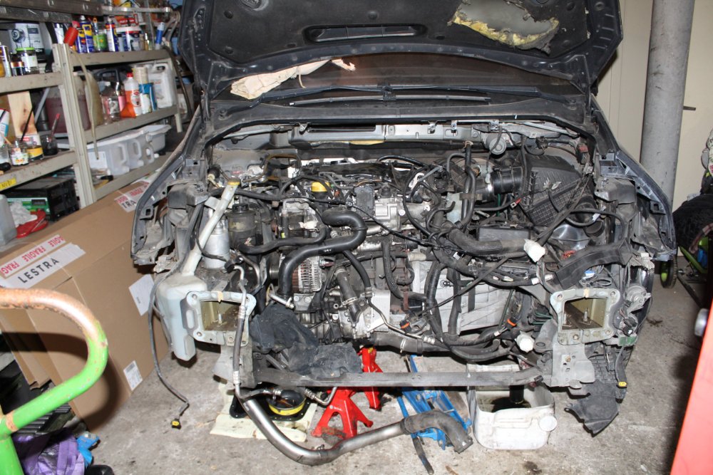

Ensuite, j'ai débranché tout le faisceau électrique (capteur par capteur car pas de prise globale entre les deux... ). Perso, je n'ai pas repéré les connecteurs ; j'ai uniquement fait quelques photos du passage des câbles à certains endroit (et finalement pas très réussies pour l'aide au remontage )...

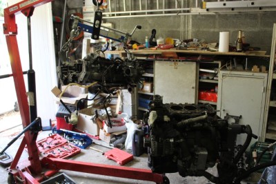

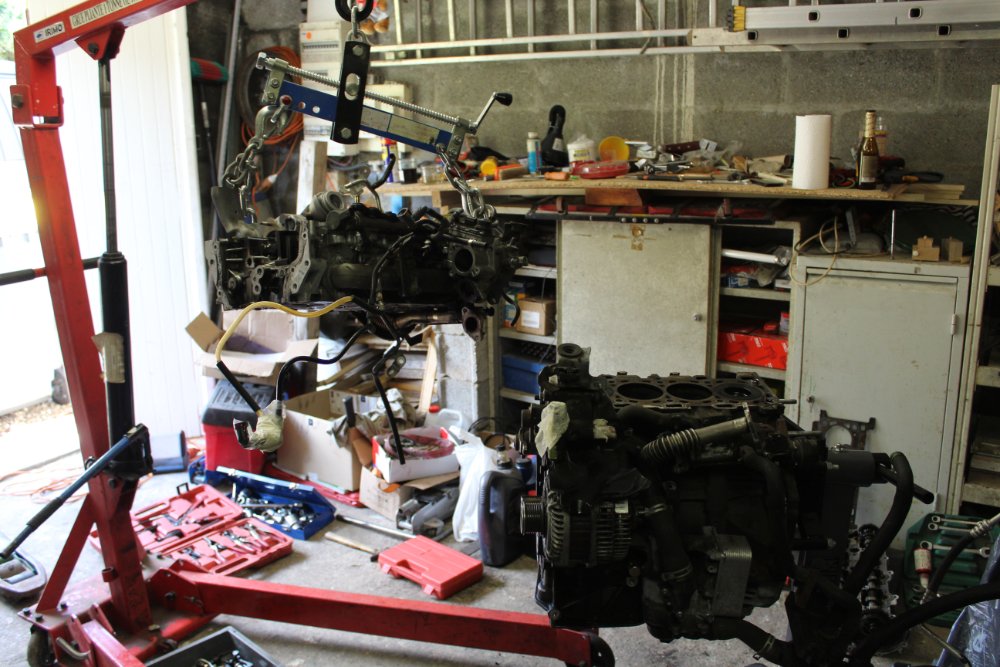

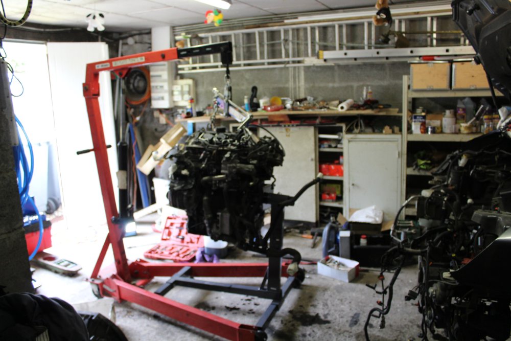

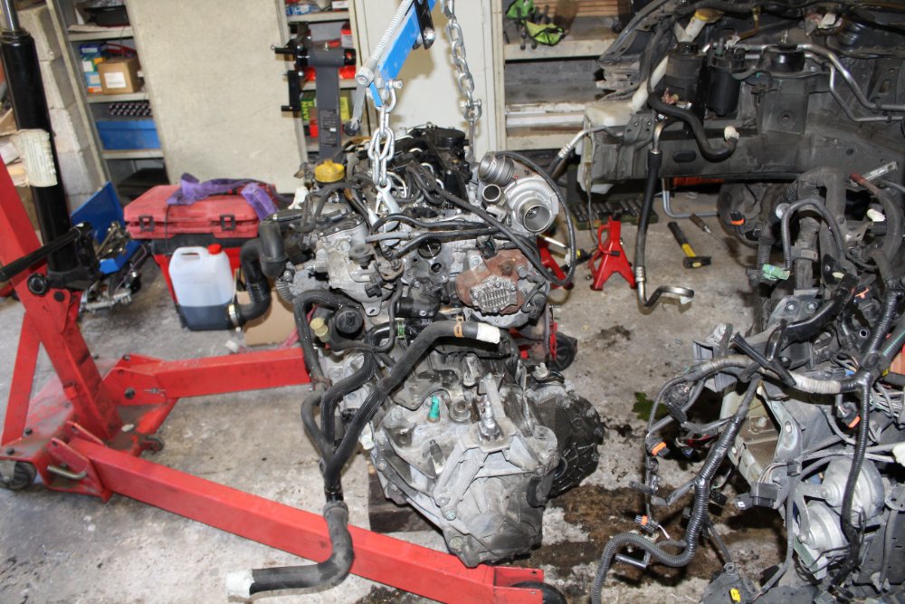

Ensuite, après dépose des cardans, échappement, commande de boîte, etc... Mise en place du trans-palette sous le moteur (cales en appui sur la boîte et la semelle du carter cylindre car carter d'huile enlevé auparavant pour le diag !! )...pas de photo (mais j'en ai pour la repose ) : bon étape compliquée, le moteur a basculé en arrière car il tapait sur le berceau moteur... grosses sueurs mais il est resté presque debout... Avec un coup de main (des fois, on peut pas tout gérer tout seul ), on a pu le redresser sur le transpal et le sortir de la caisse pour le crocher à la chèvre...
Après ça, on se rend compte qu'il va falloir beaucoup de place : pour ranger ce qu'on a déjà démonté et ce qui vient et surtout pour travailler!! Espace IV Alyum 2.0l dci 150CV 160000 km

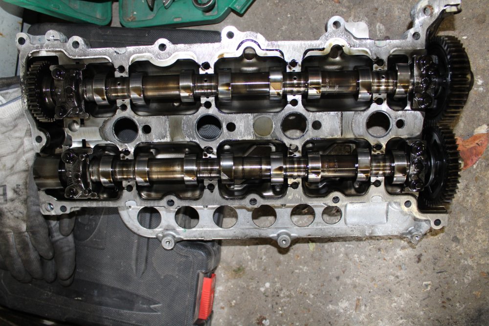

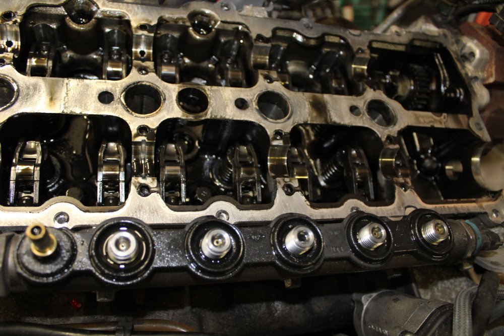

Ça y est on opère la bête !! (je dois avoir ce sourire de niais quand je sens la belle mécanique venir à moi ) ; Je commence par contrôler le calage de la distri avant de démonter et surprise mon kit ne rentre pas : 2 solutions : soit mon kit chinois est tout pourri (ça m'étonne, ayant déjà acheté ce genre de matos pour les autres moteurs renault dont le 2.2l...) ou bien mon problème de puissance vient de là!!! Bref, je démonte cata, tuyauterie turbo et autres tuyaux egr pour libérer la culasse. S'en suit le repérage puis la dépose des injecteurs puis du couvre culasse.
Les linguets sont propres...quand est-il des AAC :

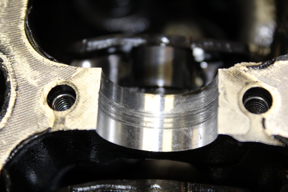

Aïe, en regardant les portées AAC, elles sont marqués !! Après consultation d'un collègue : après toilage des éventuelles bavures, ça tiendra..

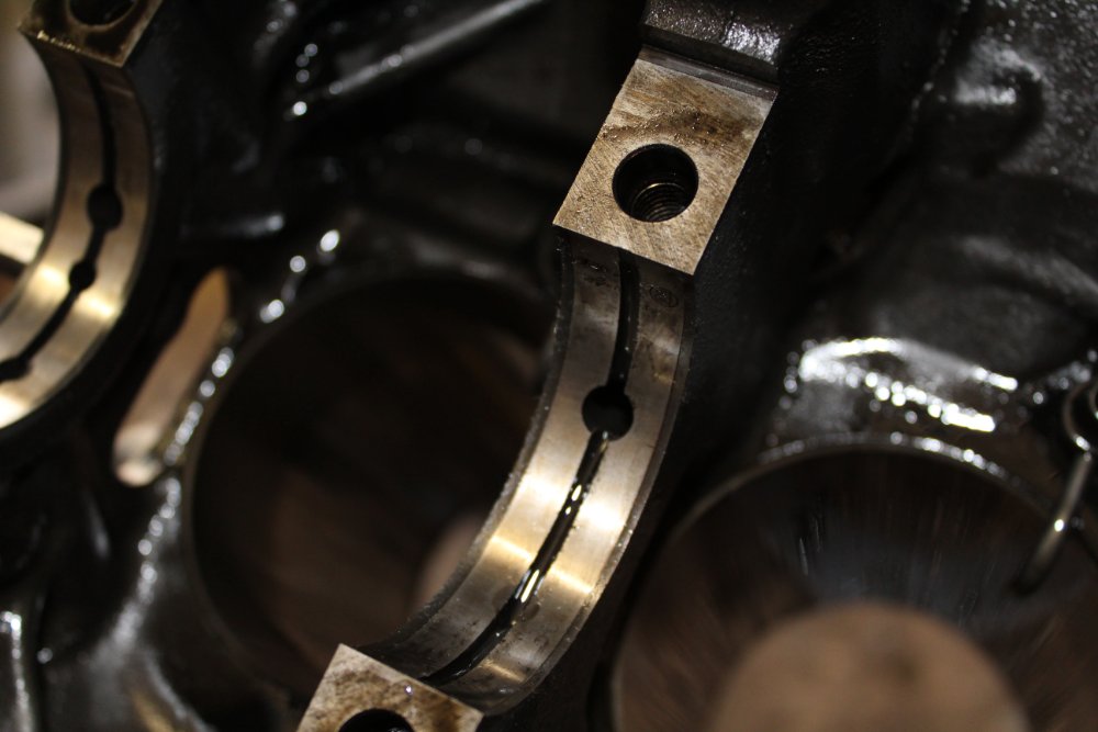

C'est parti pour le démontage du bas moteur, à savoir cette fameuse semelle, puis la pompe à huile. Ensuite on dévisse les chapeaux de bielles et on confirme le diag :
La bielle et le vilo sont marqués (pas de photo du vilo)...

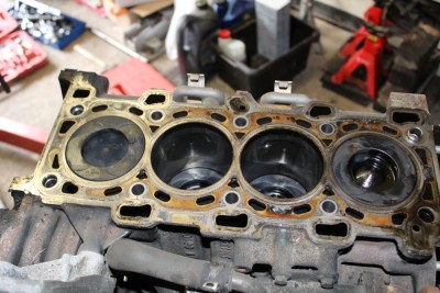

Côté pistons (pour le geste ):
Ensuite dépose du vilebrequin et là attention, ai-je fais tout ça pour rien ??? Non, ouf, les paliers sont niquels :
