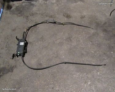

A voir : https://www.leboncoin.fr/equipement_aut ... 33344.htm/

Appel le vendeur de cette annonce https://www.leboncoin.fr/equipement_auto/1681268710.htm c'est mon fournisseur les prix sont correct et dit que tu le contacte de la part de jonathan

Bon finalement le vendeur n'a plus cette pièce, je continue mes recherches...
