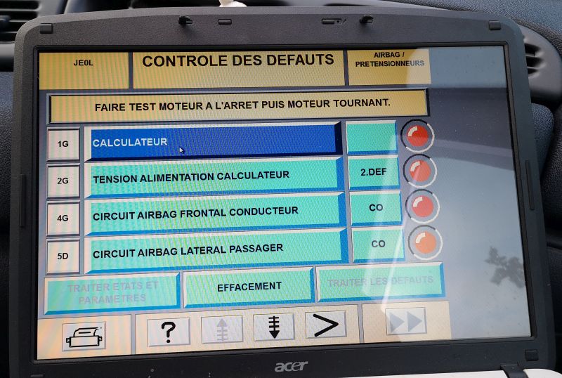

La vérif du calculateur airbag fait ressortir les éléments suivants :
en rouge : Calculateur et circuit airbag frontal conducteur
en orange : Tension alimentation (trop faible
circuit airbag latéral passager (circuit ouvert)

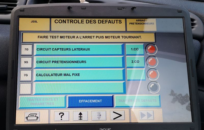

en orange ; circuit capteurs latéraux (circuit ouvert)
circuit prétensionneurs (circuit ouvert)
calculateur mal fixé
j'ai essayé d'effacer les erreurs et c'est pas possible :(
J'ai échangé le calculateur par un autre identique (celui de mon ancienne III) mêmes codes erreurs et en plus calculateur mal fixé :)
Le fait que j'ai les mèmes codes erreurs avec 2 calculateurs semble exclure une panne des dits calculateurs.
