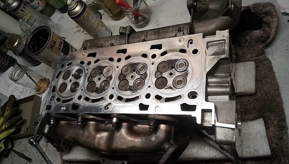

J'ai eu un décalage de distribution suite au démontage de la poulie damper. La chaine de distribution n'avait jamais été changée alors que la voiture avait 215 000 km. Je pensai que ça avait été fait par le précédent proprio d'où le problème...
J'ai fait le travail un peu avant noël.
Pour la culasse, je confirme qu'il faut sortir l'ensemble moteur+boite car les vis du turbo et du collecteur d'échappement sont inaccessibles.
J'ai changé 7 soupapes d'admissions qui avaient tapées au démarrage (moteur entrainé seulement par le démarreur). J'ai fait vérifier la culasse par un pro qui m'a confirmer que ça fonctionnerai malgré l'usure des guides (Elia moteur Toulouse Montaudran, super sympa).
Après remontage, le moteur tourne comme une horloge

Pour desserrer l’écrou de la poulie damper, nous avions coincé une clé avec un grand manche sous la voiture et nous avons mis un coup de démarreur.
Je ne sais pas pourquoi, mais je pense que c'est ça qui a provoqué le décalage de la distribution. La chaine étant usée et surement assez détendue, elle a dû sauter de quelques dents sur le pignon du vilebrequin. Le tendeur hydraulique n'étant pas sous pression, ça a pu provoquer le décalage.
Ça reste un peu un mystère car nous n'avons pas forcé sur la distribution mais uniquement sur la vis de poulie et le pignon de distribution sur le vilebrequin a une clavette.
Financièrement c'est intéressant de refaire un moteur, mais il faut avoir beaucoup de temps et le remonté soigneusement sinon on pleure deux fois.
Je pense que si j'avais trouvé un moteur d'occasion à un prix correcte, je ne me serai pas lancé dans l'aventure. Mais ce type de moteur est vendu 1400€ à la case pour 175 000 km et il faut ajouter le changement de la distribution et des filtres ...j'avais pas le budget, mais j'avais du temps.
