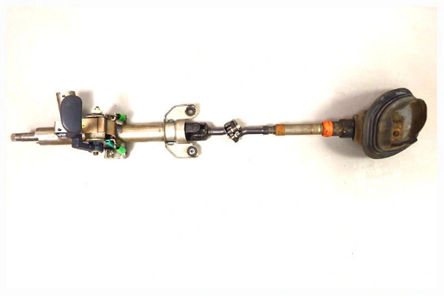

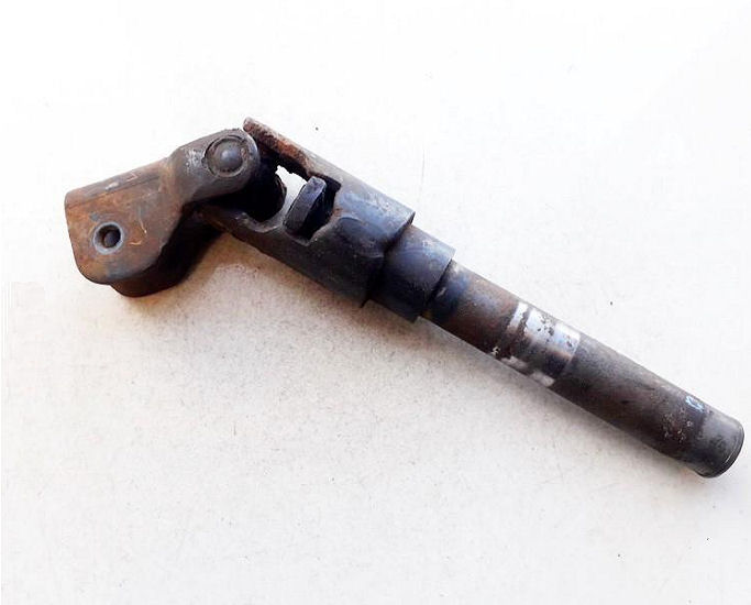

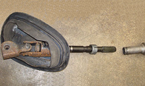

Voici quelques photos pour vous montrer la différence entre les versions antérieure et ultérieure de la colonne.
La première photo montre la partie inférieure du type antérieur et les deuxième et troisième photos sont du type ultérieur.
Les cannelures mâle / femelle sont inversées sur les deux types.

Plus simple de monter une colonne complète dernière version.
