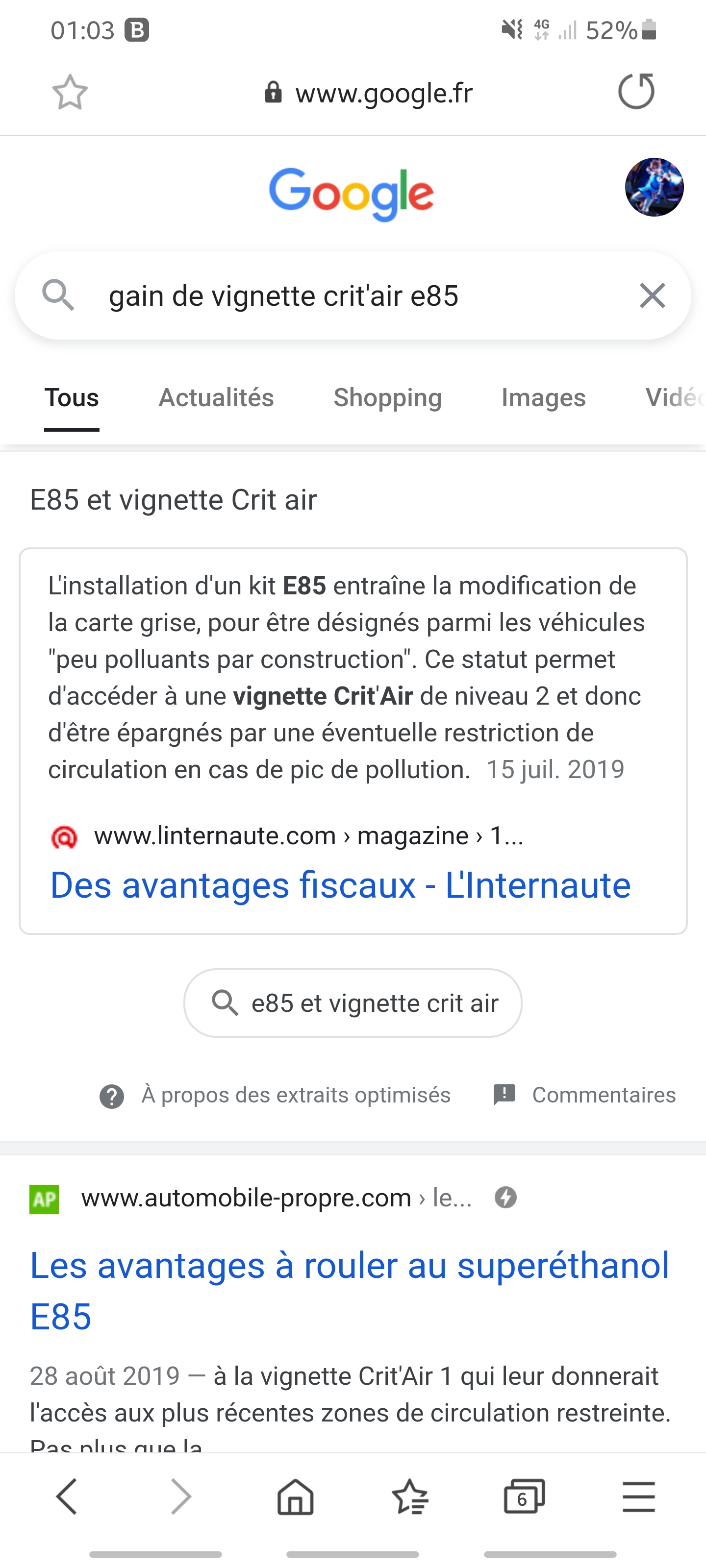

Quelle est l’avenir des diesels point de vue restrictions de circulation?
Un essence avec un boîtier e85 sera Crit Air combien?
Tout cela complique un peu L’achat....

Le boitier e85 ne change rien au niveau critair, seulement le GPL

Il faudrait forcément un diesel de 2011 pour être Crit Air 2.
Si on veux le garder longtemps....
