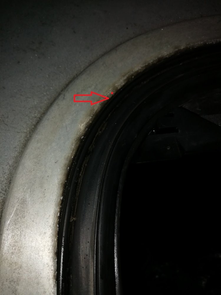

j'ai depuis un moment des fuites au toit ouvrant avant , apparrement au niveau des "courbes "avant de la vitre

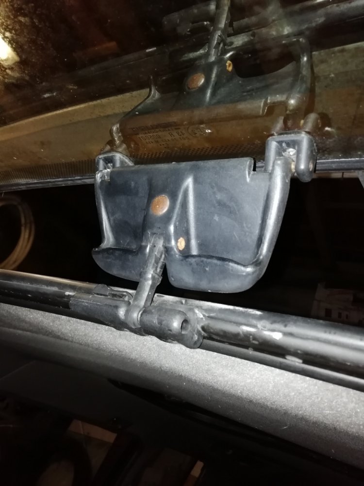

la vitre est tenu devant par les deux "esses" en fer et l'ouverture manuelle est comme ceci
comment on fait pour séparer ?

Pour le démontage du toit ouvrant c'est assez simple, il faut tirer le petit levier dans le sens de la fleche comme sur la photo, ne pas hésiter a mettre un peu de dégrippant.
Une fois le verrouillage libéré il faut soulever la vitre et la tirer vers l'arrière.
J'ai eu le même problème de fuite il y a une semaine, j'ai enlevé le joint et nettoyé la gorge, il y avait pas mal de depots. Pour le remontage du joint j'ai mis un leger cordon de silicone au font de la gorge en ajoutant un point au niveau des passages de rivets.
Bon courage.
Eric.

j'ai bien vu cela , le petit levier dans le sens de la fleche, mais rien ne bouge ,mais alors pas du tout , j "y ai vu une minuscule vis ,qu'il semblerait qu'on peut défaire , j'ai réussi à desserrer en pensant que ça libererait la translation ,mais rien ne se passe.
et tout cas ,ça confirme ce que j'essaies de faire ,mais comme ça marche pas comme je veux ,je pensais qu'il y avait une subtilité , un p'tit truc à savoir
merci , je redirait comment ça se passe :wink:

Bon voilà ,parfait , en travaillant au corps le déverrouillage au dégrippant, c'est enfin venu , par contre ,enlever le joint ,rien ne bouge
je pense que les fuites sont là , sur le rayon du joint sur l'extérieur
le mieux c'est colmatage ,non ?

95% des fuites de TO proviennent souvent de la non etancheité entre le joint et la vitre...
Avec le temps, l'humidité et la poussiere forment une couche de "boue" sur le joint et la pluie passe...
De l'eau savoneuse, une eponge et tu laves ce joint !
Un bon rinçage, un bon sechage et un peu de talc pour empecher le joint de coller a la vitre et tu ne devrais plus etre embetté ...

J ai fait des tests hier au goutte à goutte, ça passe bien là où je vous dit.
Ça fuit à l extrême extérieur du joint qui est rétracté, dans la courbure, à droite et à gauche pareil
