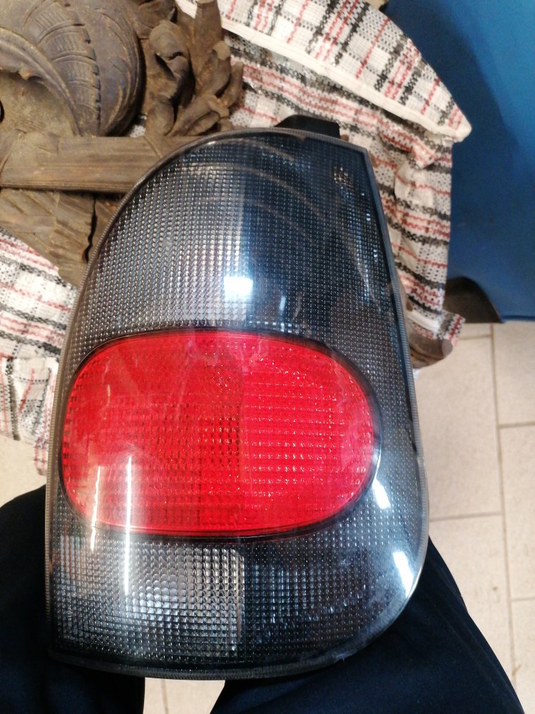

Il faut que je regarde dans mon fourbi, j'ai peut-être encore un feu ARD, sinon, on fera appel aux bonnes volontés du forum :wink:

J'ai le feux arrière droit si Éric ne le retrouve pas :mrgreen:
Cadeau.

Edit : merci beaucoup pour vos propositions de feu, ça fait plaisir de voir cette entraide, mais ça pourrait vous être utile si il vous arrive la même chose, je préfère acheter à une casse sur une espace qui ne roulera plus.

chtimi73 a écrit : 19 déc. 2020, 12:00 Salut
Cadeau.
Salut Thierry,
Pas retrouvé. Il me semble, de mémoire, qu'il roule sur le "3" de moufle.vivant. :wink:
