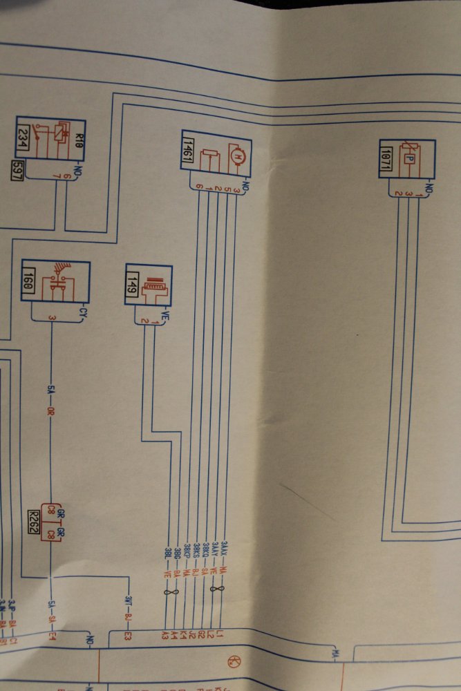

je reviens à la charge, j'ai changé le boitier papillon par un neuf mais j'ai un nouveau code erreur :
DF646
- Capteur de position de volet d'air
- Permanent
- Court-circuit au plus ou circuit ouvert
Quand je remet l'ancien j'ai le même code d'erreur.
J'ai testé la borne 5 et 3 de la fiche j'ai 4.4 v
J'ai testé la borne 5 et 6 de la fiche j'ai 0 v
Quelqu'un aurait il le schéma électrique de ce boitier? Est ce que ça pourrait venir d'un fusible et si oui lequel?
Je suis preneur de toutes les infos que vous pourriez me donner.
Merci d'avance
DF646
- Permanent
Merci d'avance

- damien27110
- Messages : 142
- Enregistré le : 22 juin 2020, 01:38
- Finition : Alyum
Re: Tester boitier papillon
Bonjour, voici le schéma du 2.0l dci 150CV (M9R740), je pense qu'il est identique au 175CV... Le volet d'admission d'air est l'organe 1461. Le moteur est entre les bornes 3 et 5 et la recopie se mesure entre 1 et 2 ou 1 et 6 (la somme des 2 mesures entre 2 et 6) :

Charles Ingalls
- Messages : 86
- Enregistré le : 18 juin 2020, 12:36
Ça explique le 0 v entre 5 et 6 puisque qu'il n'y a aucun lien. Mon moteur est bien alimenté mais avec 4.4V. Il faut que je test que je n'ai pas de problèmes sur le circuit du capteur de position.
Avec le schéma je vais pouvoir tester sans démonter le faisceau normalement. Je vous tiens au courant.
En revanche je suppose que L1, L2 etc... correspondent aux calculateur d'injection mais les lettres MA, YE etc correspondent à quels composants?
Bon dimanche !
Bon dimanche !

Dès que j'ai un moment je mets le nez dans le capot avec mon testeur pour tester les câbles.

MA : marron, YE : jaune (yellow)... c'est la couleur des filsCharles Ingalls a écrit : 07 févr. 2021, 15:14 En revanche je suppose que L1, L2 etc... correspondent aux calculateur d'injection mais les lettres MA, YE etc correspondent à quels composants?

Merci pour l'explication !damien27110 a écrit : 07 févr. 2021, 20:46
MA : marron, YE : jaune (yellow)... c'est la couleur des fils; L1, L2, ce sont les repères des bornes sur les connecteurs du calculateur d'injection. Ces fils sont dans un rectangle appelé MA : il faut donc regardé le connecteur Marron (MA) et les fils sur la ligne L et la colonne 1 ou 2... Quand on a compris la logique des schémas, ça simplifie grandement les choses
; Bon diag (PS, vérifie la continuité avec un ohmmètre des liaisons entre le calculo et le volet, j'ai déjà eu ce genre de panne entre le calculo et la sonde de température (fil coupé)...).
Oui le premier test que je vais faire c'est bien un test de continuité à l'ohmmètre. Au vu des tests que j'ai fait jusqu'à présent je pense en effet qu'un câble sectionné semble assez logique.
Je reviens quand j'aurai fait le diag.

Je me corrige : c'est pas YE pour yellow mais VE pour Vert

J'ai fait un test à l'ohmmètre mais il sonne bien sur chaque câble. Est ce qu'il y a un meilleur test à faire pour vérifier que le câble n'est vraiment pas défectueux. J'ai toujours le Code erreur DF646.
Est ce que ça peut venir d'autre chose que le boitier Papillon?
