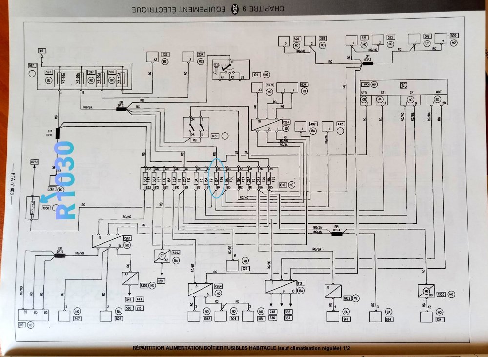

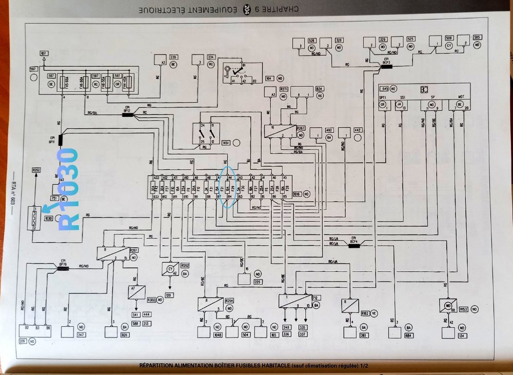

Pour mon fusible qui commande les 130 mA, en aval il y a une résistance "1030", mais qu'alimente-t-elle ? Où se situe-t-elle ? (sa position trouvée, je pourrais y faire des mesures) . En aval, il y a le raccord R262 qui est vers la batterie, et ensuite ? Elle existe quelle que soit la motorisation. Et que ce soit sur la RTA ou les doc Renault, je ne vois pas ce qu'il y a derrière. Je préfère commencer par elle car l'autre destination en aval du fusible va vers le BII, donc là....
planche du schéma correspondant au fusible F29

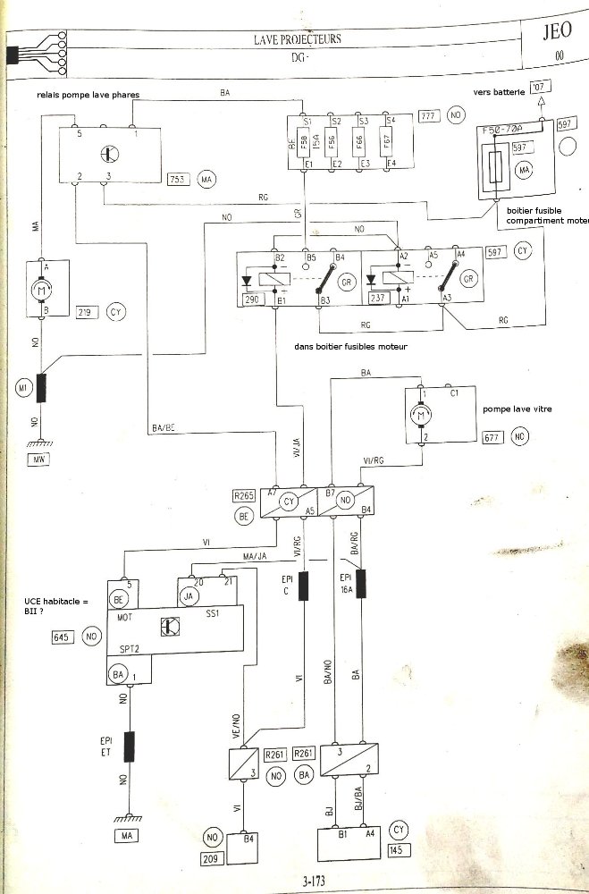

Le relais vers le réservoir de lave-phare, je ne le trouve pas, rien aux alentours.Où se cache-t-il ?
Ce relais n'existe que si tu as des xénons et des lave-phares (je ne sais toujours pas si c'est le cas :wink: ). Dans ce cas, il se trouve sous l'aile avant droite, il faut démonter le pare-boue pour y accéder. En principe il est fixé près du réservoir de lave-glace, le mien pendait au bout du des ses fils, et prenait l'eau car il n'est pas étanche et donc ne doit pas avoir "la tête en bas".
Regarde , et 2 pages après il y a un schéma

J'ai des Xénons et ce relais, après vérification, pas de soucis encore de ce coté là.
Si le relais est oxydé, c'est normal qu'il y ait des fuites car il est relais en direct à la batterie, via des fusibles. Cf le schéma des laves-phares.
Je reste à la recherche de ma résistance 1030 et de ce qu'il y a derrière.
