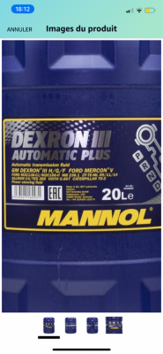

Peux tu me dire si là dexron 3 de chez Mannol peut convenir ?
Huile boîte auto
Huile boîte auto

Cette huile convient ?
Re: Vidange Boîte Auto espace 4 3.5 V6 de 2004
Posté : 17 févr. 2021, 18:19
par Geoffray42
Huile boîte auto
Huile boîte auto
Huile boîte auto
Huile boîte auto
Posté : 18 févr. 2021, 08:16
par Chevrons
Non, c'est de la Dexron 3, il faut JWS3309 ou Toyota T-IV

EAime a écrit : 18 févr. 2021, 10:27
Trouvée sur Ebay, en bidon de 20L :wink:
Tu as un lien stp ou une photo pour la marque cela m’aiderai et surtout afin d’éviter une erreur 😉
Merci à toi
Suffit de demander :wink:
Formidable merci beaucoup 😉
