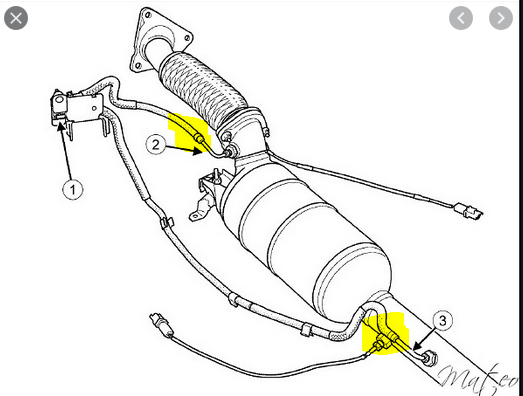

la fois où j'ai eu un défaut capteur échappement, c'était plus exactement "capteur t° échappement", et c'était le capteur qui est sur le turbo.
je l'avais payé dans les 70€ sur ebay si mes souvenirs sont bons.
par contre j'avais également le défaut "catalyseur à régénérer".
et surtout 1ere chose à faire, vérifie tes tuyaux qui vont au fap, ils ont tendances à craquer et si il y a eu un lavage haute pression du châssis, ça a pû aider à craquer

Tu veux donc dire le tuyaux en métal avant le FAP ?
- Messages : 2063
Re: Injection à controler
de chaque coté du fap, il y a un petit tuyau en caoutchouc et avec la chaleur, ils finissent par sécher et craquer, c'est assez fréquent
- Messages : 2063
j'ai surligner en jaune, l'endroit où ça craque

Verdict du garagiste : faut changer le capteur du FAP, 500€ avec la main d'œuvre.
- Messages : 2063
les deux tuyaux que je t'ai indiqué vont au capteur et ne se détaillent pas, donc attention qu'il ne te facture pas un capteur au lieu de raccourcir légèrement les tuyaux
