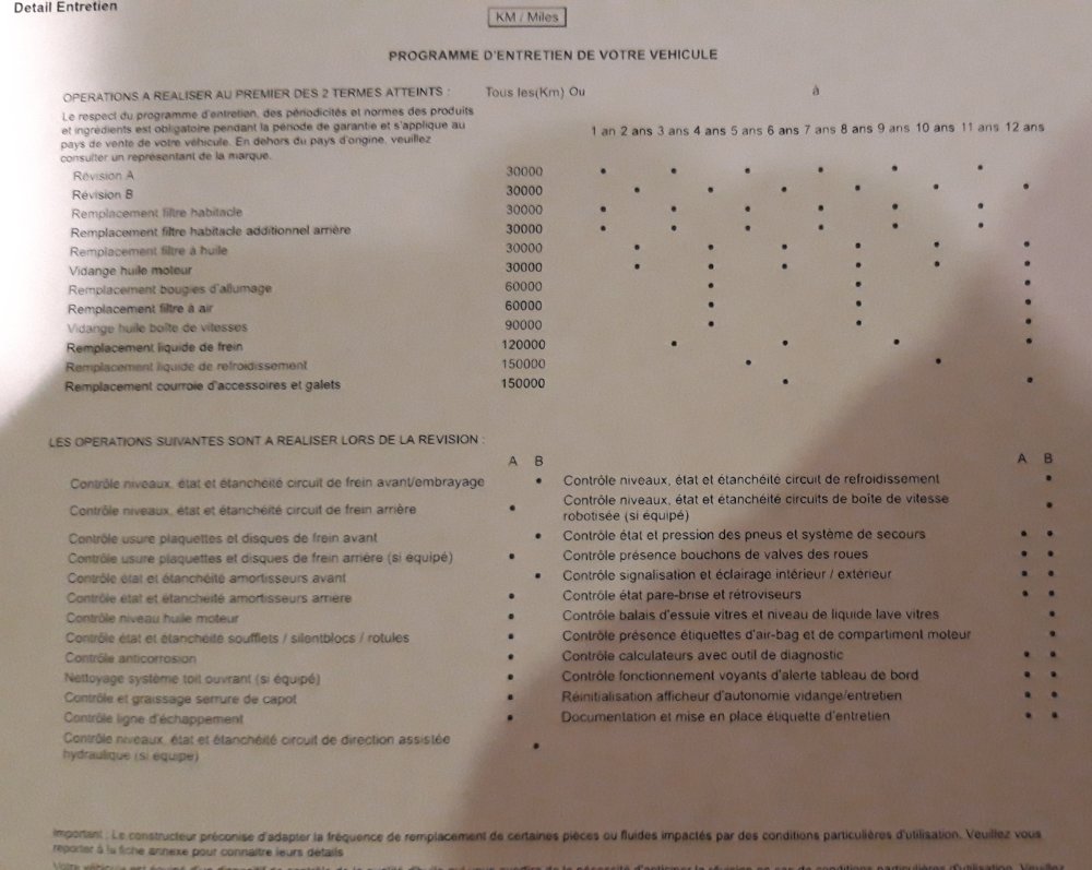

Je me permets d'ouvrir un nouveau sujet sur le programme d'entretien des Espace V qui m'interpelle un peu, surtout sur certaines échéances de remplacement.
En résumé, les entretiens avec vidange sont à 30000 km ou bien 2 ans. Rien d'alarmant.
Par contre, Renault préconise un changement de filtre à air tous les 60 000 km. .ou tous les 4 ans. Là je m'interroge. Si il y a bien un élément à changer durant une vidange (en plus de l'huile et de son filtre) c'est bien le filtre à air ! Ça permet juste au moteur d'avoir un air sans impureté ! C'est son petit masque à lui par les temps qui courent

Point positif, il y a un changement d'huile de la boite EDC à 90 000 km ou 4 ans. Je n'ai jamais compris le délire des huiles à vie. C'est contre mécanique de dire "huile à vie". Certe un élément ne va pas forcément casser parce qu'on a jamais remplacé l'huile mais bon, ça facilite sa durée de vie, sa lubrification, le fonctionnement des éléments entre eux.
La remise à zéro de la vidange est facile à réaliser depuis l'ordinateur de bord.

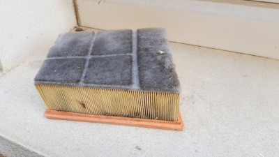

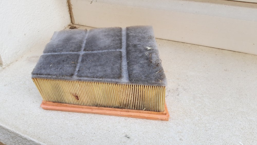

Bon, je viens tout juste de terminer le changement du filtre à air. Rien de difficile, 3 vis et 1 cache plastique à retirer.
Attention, ne pas faire levier pour retirer la grille en plastique, vous marquez l'autre pièce à côté. Bien s'assurer que le filtre est correctement en enfoncé au niveau du joint. Et bien clipser la grille quand vous la remettez en place au niveau de la gorge du pare-brise.
Un petit coup de chiffon pour nettoyer la baie sous le pare brise et on remonte le tout.
Voici la tête du filtre après 33000 km. Il a bien travaillé.

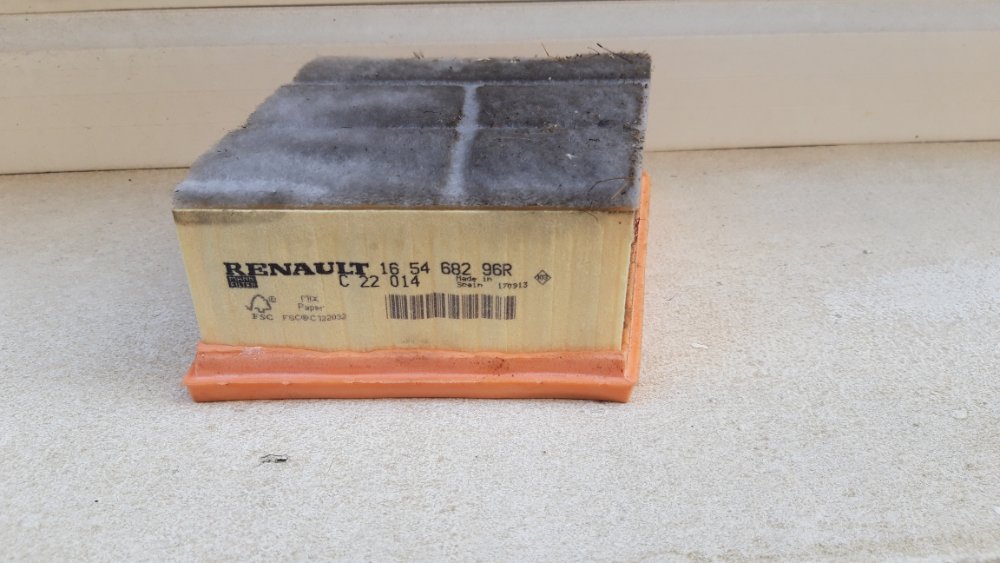

Et c'est bien un filtre Mann C22014 estampillé Renault. 17 euros à Norauto.
Conclusion, exigez le changement du filtre à air à chaque vidange.
