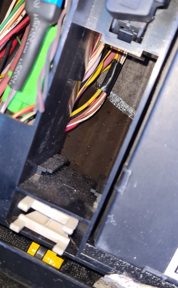

J'avais prévu aujourd'hui de mettre un peu d'ordre dans mon affichage de rapport de vitesses au niveau du levier : résolu à la méthode bourrin en déformant la patte de fixation de la console !
En me mettant à genou côté passager, je me retrouve tout mouillé :(

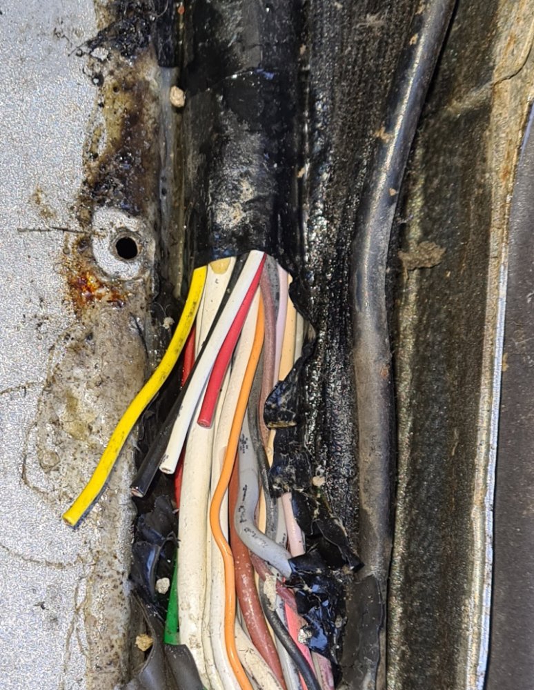

Je regarde derrière le B2I : c'est Venise
Depose de la moquette, une véritable éponge, mais que du côté passager !

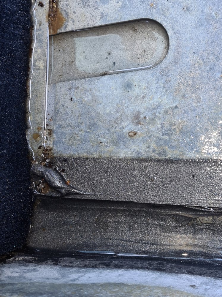

Sous la moquette et dans le vide poche devant le siège, entre 1 et 2 cms d'eau

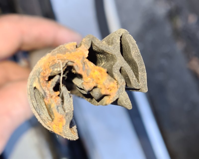

Le problème ne doit pas dater d'aujourd'hui vu l'état du joint de porte :
J'avais résolu le problème plus haut il y a 6 mois, mais j'avais toujours beaucoup d'humidité :(
Au passage, j'ai remis à plat les bricolages électriques antérieurs (3 sorties vidéo et une prise 220 ), et découvert un démontage du pré équipement téléphone pas très catholique :evil:

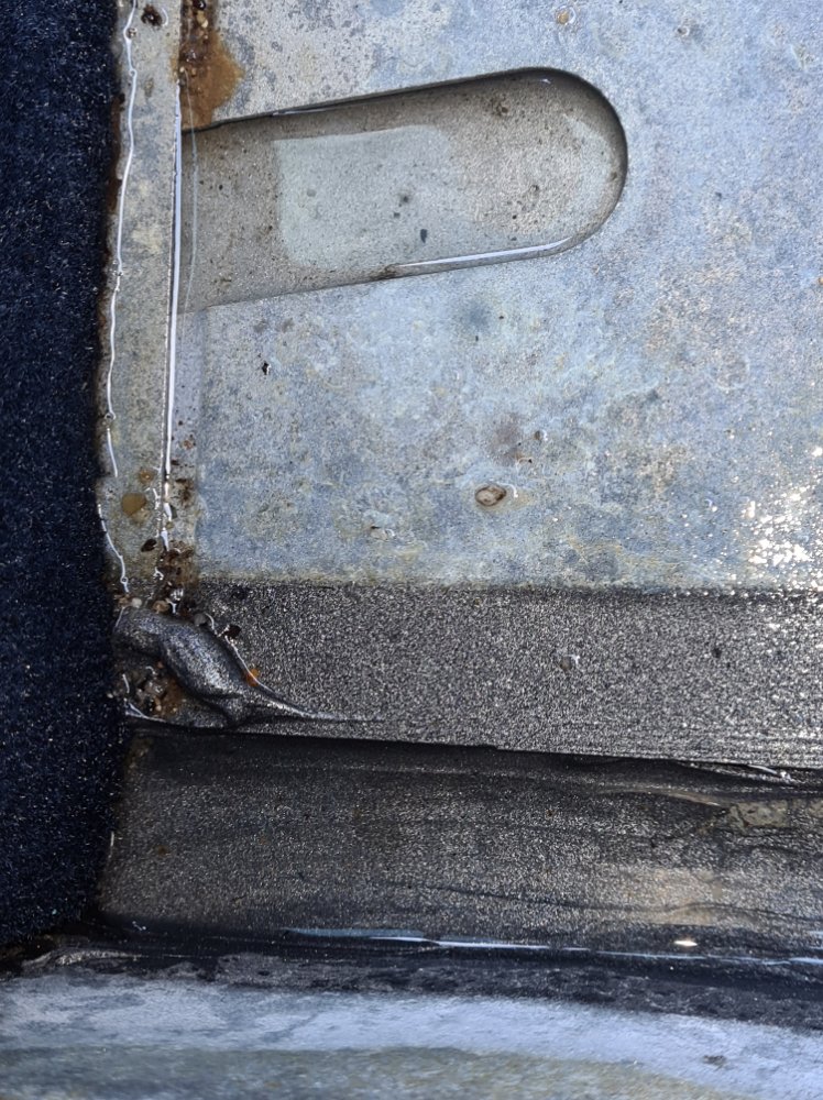

Vous avez pensé à l'étanchéité de vos portes ?
J'ai eu le souci sur la Laguna à la portière AR. En cause mauvais mastiquage de la feuille d"étanchéité de la porte. Le cordon mal fait, dirigeait l'eau vers l'intérieur du véhicule. Le mastic ne collait pas sur 1 cm en bas à l'avant de la portière.
Re: Piscine côté passager
yves78 a écrit : 08 mars 2021, 16:19 Vous avez pensé à l'étanchéité de vos portes ?
C'est ma piste privilégiée, Yves ;)
