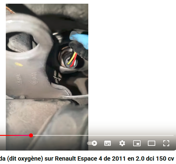

Bonjour, j'ai bien passé une caméra depuis la sortie du catalyseur jusqu'au FAP et je ne trouve pas la sonde Lambda. Je trouve bien la température turbo que je viens de remplacer, la pression turbo avec la durite rouge, les 2 capteurs de température amont et aval du FAP et idem pour la pression différentielle du FAP.
J'ai bien une photo d'un Espace 4 2.0 dci avec Lambda côté gauche en regardant le moteur de face, près du point de treuil moteur:
Sur le mien j'ai le capteur de pression turbo à cet endroit, on voit le bosselage du catalyseur mais point de sonde Lambda:
Quelqu'un a d'autres pistes ?
Rien d'urgent, je localise les différentes pièces susceptibles de me causer un souci et difficiles d'accès pour les donner à faire à mon garagiste.
Messages : 8927
Re: Sonde lambda 2.0 dci
elle ne serait pas avant le turbo, sur le collecteur ?
(je demande, mais perso, je n'en sais rien).
