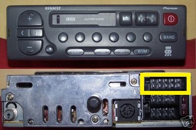

j'aurai tout de même une question, est ce que mes reperes sont les bons?
steffan
Re: Soucis Autoradio / affichage / Code
Posté : 23 mars 2021, 17:30
par garg
grâce a l'aide de pilou29, j'ai presque résolu mon soucis de radio,
comme je l'indiquais plus haut, la fiche du haut correspond bien a la commande au volant,
prise C: Correspond a la prise de la commande au volant appelle Satellite
Ma commande de volant: Le satellite:
et sur une autre photo, c'est le fil qui est a droite de l'autoradio qui est coupe, donc je n'ai plus la fiche,
il faut que je trouve un faisceau que je puisse ressouder dessus afin de refaire tout au propre
steffan

je te remets la photo de la face AR de ma radio:
la fiche ronde, ca doit etre l'affichage deporte
encadre jaune c la prise a 10 fiches pour la commande au volant,
et les 2 prise rectangle dessous, ce sont les prises ISO de l'alim et des HP
si tu as cete fiche rectangle, je suis preneur, merci d'avance
steffan
Posté : 18 mai 2021, 19:19
par garg
bonjour a tous,
apres le branchement de l'ensemble ca fonctionne nickel,
le soucis c'est que a chaque fois ca me demande de l'allumer et le code,
j'ai essayer plusieurs combinaisons de branchements de fil et rien n'y fait,
est ce que quelqu'un pourrait me dire les branchements a faire
fil de la prise
sortie de mon camion,
Merci de votre retour
steffan
Posté : 18 mai 2021, 20:36
par EAime
A mon avis, tu dois avoir un fil mémoire à brancher sur un "+" permanent
Posté : 19 mai 2021, 07:24
par garg
EAime a écrit : 18 mai 2021, 20:36 A mon avis, tu dois avoir un fil mémoire à brancher sur un "+" permanent
je suis de ton avis, mais ce qui est bizarre, c'est quand je debranche tout pour modifier mon branchement, il a garder en memoire les stations que je lui ai donner, apres il se pourrait que j'ai effectivement un condo ou une pile en interne
mon idee de fil est la suivante, mais je me trompe peut etre
1 fil noire = masse
1 fil jaune = permanent
1 petit fil rouge et 1 gros fil rouge pris sur la meme borne = +
1 fil bleu = APC
peut etre aussi qui'l me manque un fil dans le faisceau voiture qui a ete coupe ou arrache trop court et que je n'ai pas encore trouve
steffan
Posté : 19 mai 2021, 13:12
par grostoto
fil bleu, c'est l'alim antenne ou télécommande ampli (mise sous tension), ou sortir l'antenne retractable.
le apc c'est le rouge.
Posté : 19 mai 2021, 13:20
par SAHRO
Salut garg
Normalement sur ta fiche noire :
Noir = masse :arrow: brancher sur noir faisceau voiture
Jaune = + après contact :arrow: brancher sur jaune faisceau voiture
Rouge = + permanent :arrow: brancher sur rouge faisceau voiture ( petit fil rouge ne sert a rien)
Bleue = normalement alim antenne mais la ou il est placé mute téléphone donc ne pas raccorder
La seule autre possibilité est d'inverser le rouge et le jaune si la mémoire ne fonctionne pas.
Posté : 19 mai 2021, 18:43
par garg
je reviens de faire plusieurs essais
et toujours pas mieux,
en inversant le rouge et le jaune, rien non plus
quand je coupe le contact et le remets, je vois que la station s'affiche , et dans la seconde qui suit il m'indique OFF, du coup je rallume et on me demande mon code a nouveau
pour le moment c une impasse pour moi
steffan
Posté : 19 mai 2021, 20:01
par Miharu59
garg a écrit : 19 mai 2021, 18:43 je reviens de faire plusieurs essais
steffan
Autoradio incompatible ou pile mémoire HS il doit y avoir une 2032 interne ?
Posté : 19 mai 2021, 20:13
par garg
Miharu59 a écrit : 19 mai 2021, 20:01
steffan
j'ai remis l'autoradio d'origine, donc je verrai pas pourquoi il ne serait pas compatible,
apres si il y a une pile interne, je pencherai plus sur ce probleme, je vais pencher pour voir ca de plus pres ;)
Merci de l'info
