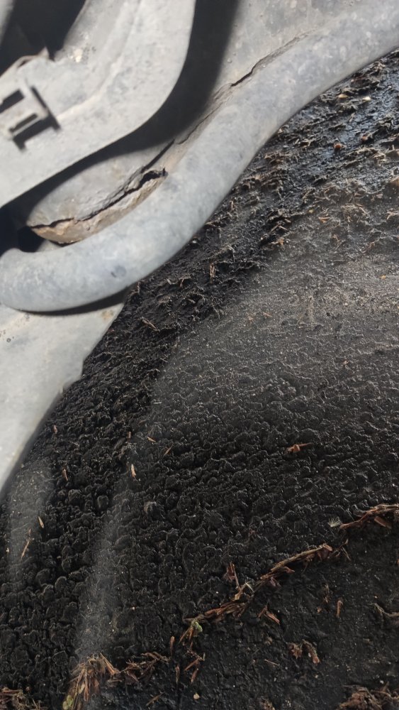

Je viens de passer le CT, et c'est limite s'il m'ont pas mit un défaut critique à cause du berceau.
Sur le coté droit j'ai une belle fissure ou cassure (corrosion ?) au niveau de l'ancrage inférieur arrière droit (j'essaierais de mettre une photo demain)
Il "bouge" pas mal quand même .... l'autre coté est nickel.
Du coup je suis obligé de le changer ou c'est la casse

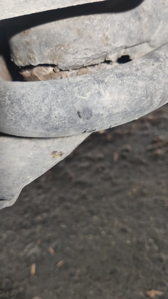

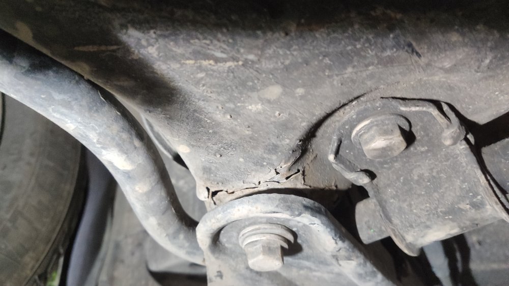

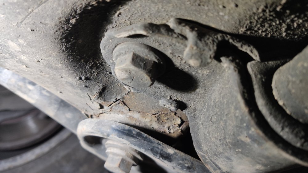

Voici les premières photos. Il faut que je la soulève pour prendre le coté intérieur.
La cassure fait tout le tour et des qu'on bouge le train, le berceau "bouge" un peu et l'ecart devient plus grand.
Même à ce niveau pour souder il faudrait le déposer. on verra mieux avec les prochaines photos.
Pour l'instant je cherche sur le coin.

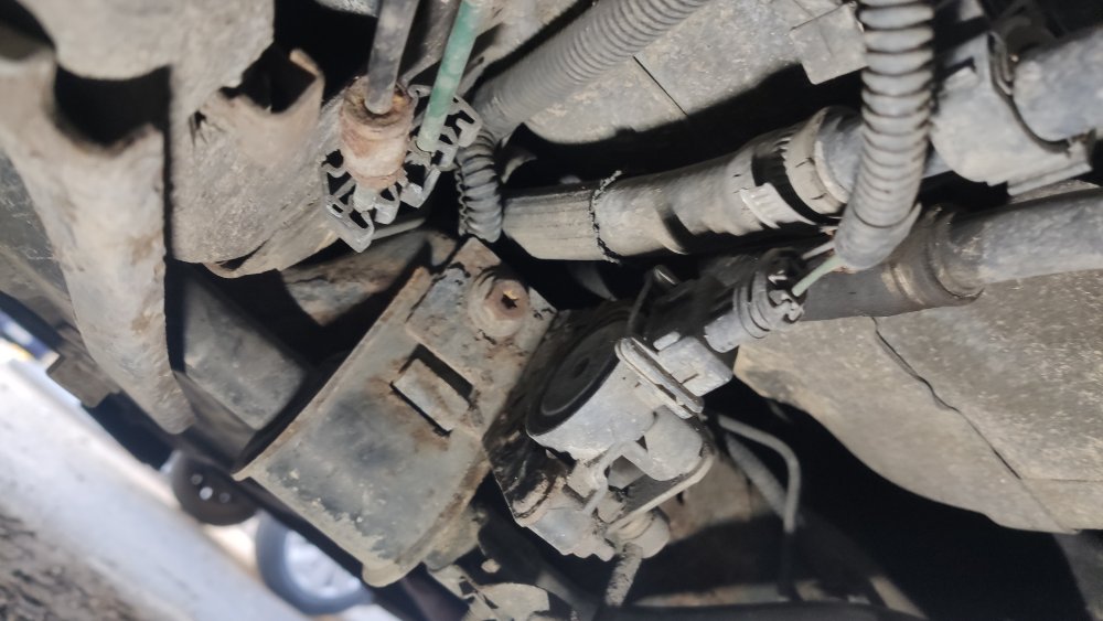

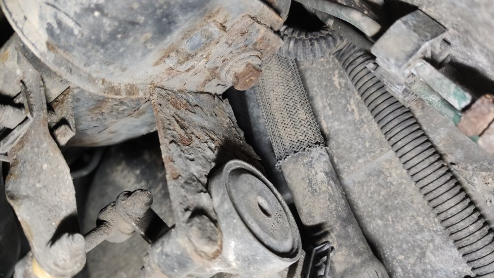

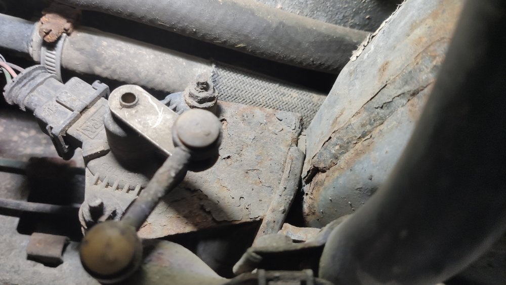

J'ai l'impression qu'il n'y ait que les DCi qui ont des Xénons, je penses que c'est plus spécifique aux phases 2 soit les modèles à partir de septembre 2000.
De même pour la barre stabilisatrice, je vois 2 montages, les silent blocs intégrés à la barre et les autres maintenus par "un collier" comme les miens
La patte dont vous parlez, c'est celle où on voit la vis/boulon torx entre le support silent bloc de la barre stab et le correcteur de hauteur?

- Messages : 7956

Je n'avais pas compris pour la soudure de la patte
Ceci dit je ne vois pas pourquoi vous parler de soudure de la patte j'ai l'impression que c'est une plaque qui se maintient avec le support du silent bloc de la barre stabilisatrice ....ah moins que vous parlez d'une autre plaque que je n'ai pas vu!?
Voici les photos de derrière pour la cassure

j'en ai trouvé un V6 mais il y avait une autre voiture dessus et il est pas mal piqué par la rouille.
Du coup je vais prendre celui d'un 2,2 DCi avec Xénon, en meilleur état et plus accessible. J'ai commencé à le démonter mais pas eu le temps de finir.
Logiquement je le récupère courant de semaine avant qu'il y ait un éventuel confinement.
Ah c'est du boulot! surtout avec des biellettes ou rotules de triangles qui ne se laissent pas faire....
et les différents boulons grippés.
