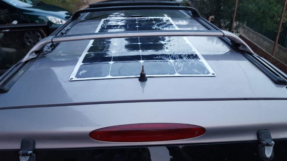

Espace III panneau solaire 100w sur le toit photo 1 réduite
Espace III panneau solaire 100w sur le toit photo 1 reduite.png (51.74 Kio) Vu 922 fois

j'ai donc choisi un Flexible 100w. C'est moins efficace qu'un panneau sur cadre aluminium,(à cause du moindre refroidissement sous le panneau) mais c'est bien plus léger (2,2kg au lieu de 8,8kg) et surtout il n'y a pratiquement pas de prise au vent car d'une épaisseur de 6mm au lieu de 35mm.
Pour le montage c'était simple. La partie solaire est bordée par une bande blanche dans laquelle il y a déjà des œillets. J'ai positionné mon panneau au niveau du rail des barres de toit et percé 2 trous supplémentaires correspondant aux vis de montage du rail. Apres avoir soulevé le rail j'ai glissé le panneau dessous et revissé les vis du rail en prenant le panneau en sandwich. Ainsi il est bien solidarisé au toit sur un coté. Ensuite j'ai juste scotché les trois autres côtés au Gorilla Tape, un ruban adhésif très puissant de 4,5cm de large. J'ai testé en passant le Karcher 5 ou 6 fois dessus, cela ne bouge pas. En cas de souci je peux facilement changer l'adhésif de toute façon.

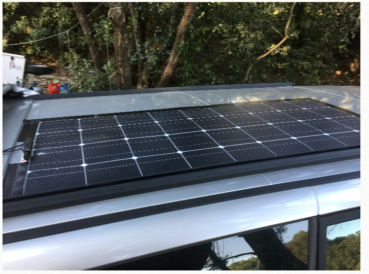

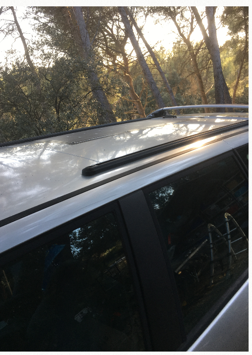

Espace III panneau solaire 100w sur le toit photo 2
