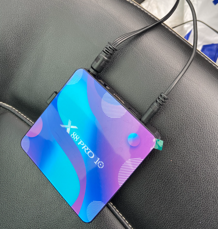

Salut à tous, c'est ma foi un tuto assez simple pour mon premier, mais je n'ai pas trouvé d'infos avant de me lancer et rien que de savoir que ça fonctionne pourra servir à d'autres.
Alors l'idée est de profiter de la connection Composite présente dans les Espaces équipés pour y brancher une box Android.
Dans mon cas, j'ai choisi la box suivante: https://www.amazon.fr/gp/product/B089NB ... UTF8&psc=1
C'est la X88 Pro sous Android 10.0, elle a plusieurs avantages:
- Cout faible (35 euros)
- Présence d'une sortie Composite analogique (pas le cas de toutes les box, de plus en plus on en trouve qui ne sont qu'en HDMI)
- Alimentable en 5V, 2A (ce qu'un allume cigare peut gérer sans problème)
- Ne chauffe pas trop donc on peut la caser dans une des boites à gants
Il en existe plein de versions, avec plus de RAM, plus de mémoire etc. La 2Go/16Go que j'ai choisi me suffit amplement et ça ne rame pas. J'ai volontairement choisi un modèle avec télécommande clavier, beaucoup plus simple pour chercher les séries/films ou simplement taper un mot de passe.
J'ai 3 manières de fonctionner:
- En Wifi depuis ma place devant la maison et je rapatrie les fichiers sur la box
- En Wifi depuis mon téléphone en partage de connection (je suis en data 4G illimité mais clairement le faites pas si ce n'est pas le cas)
- Fichiers MKV directement sur clé USB
La box peut également streamer Disney+ et autres mais il faut l'apk car non présent sur le store de la box, je n'ai pas encore pris le temps de l'installer et de tester.

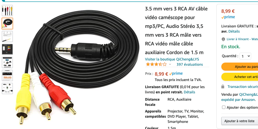

Pour connecter ça au mieux dans l'Espace, j'ai acheté en plus 2 cables qui n'étaient pas fournis avec la box:
- Composite (Jaune-Blanc-Rouge) to AV 3.5mm (Jack)
https://www.amazon.fr/gp/product/B075WT ... UTF8&psc=1
- USB to 5.5mm 5V
https://www.amazon.fr/gp/product/B009JX ... UTF8&psc=1
Perso j'ai préféré alimenter ça sur un allume-cigare USB qui est donné pour de la charge rapide, pas essayé sur l'USB de la boite à gants.

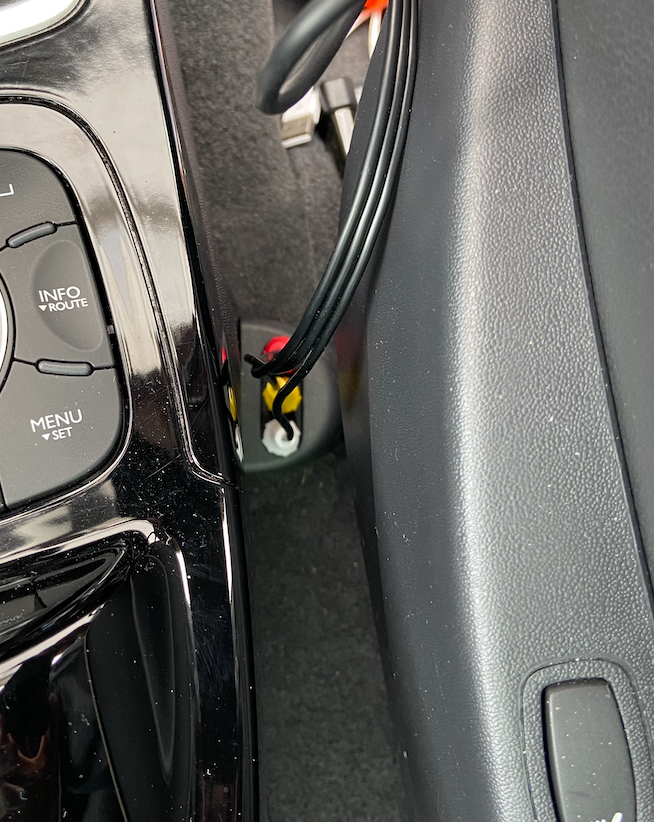

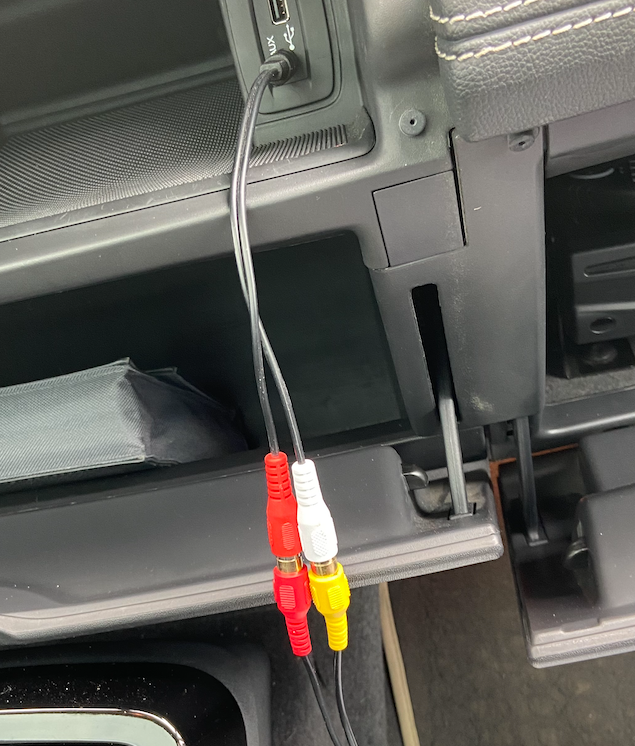

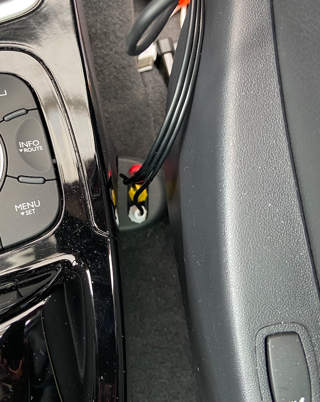

La bête
La clé USB sur le côté sert de récepteur au clavier, il y a encore un port dispo pour y mettre Divx, Mkv et autres.
Port de gauche --> Video, Port de droite --> Alim en USB

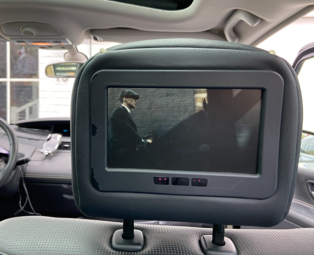

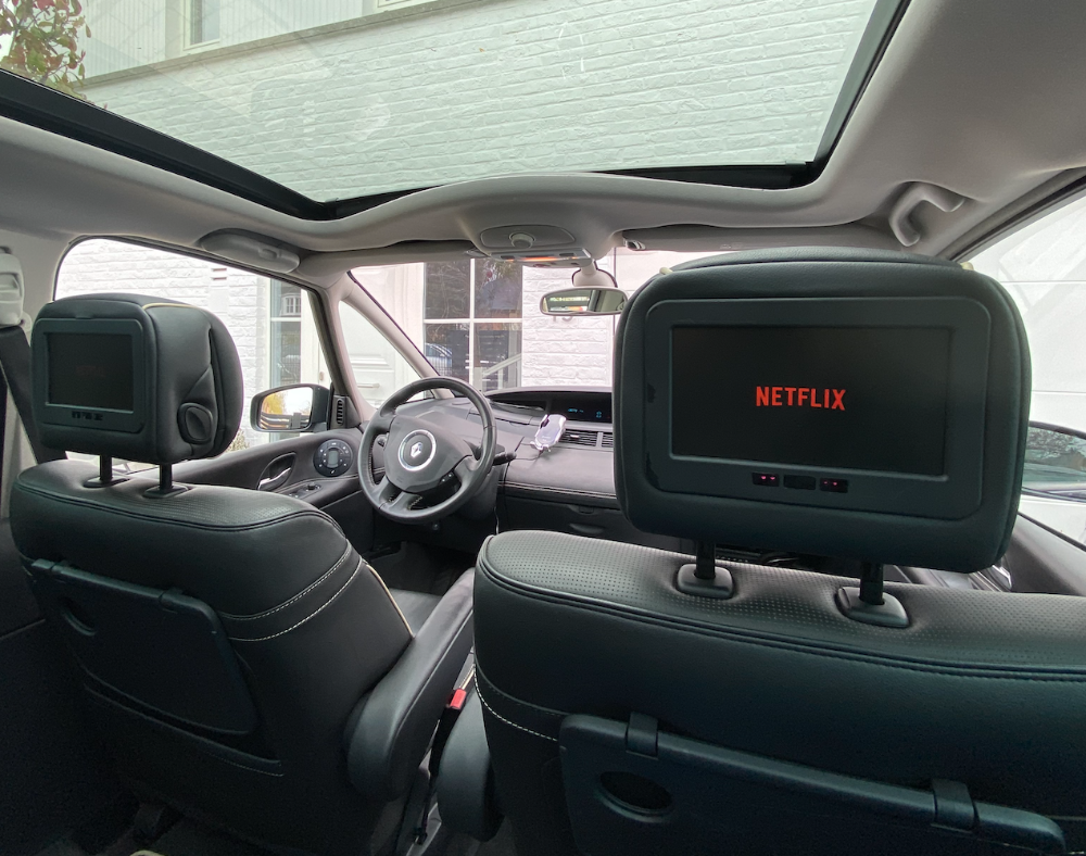

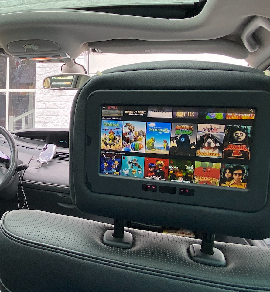

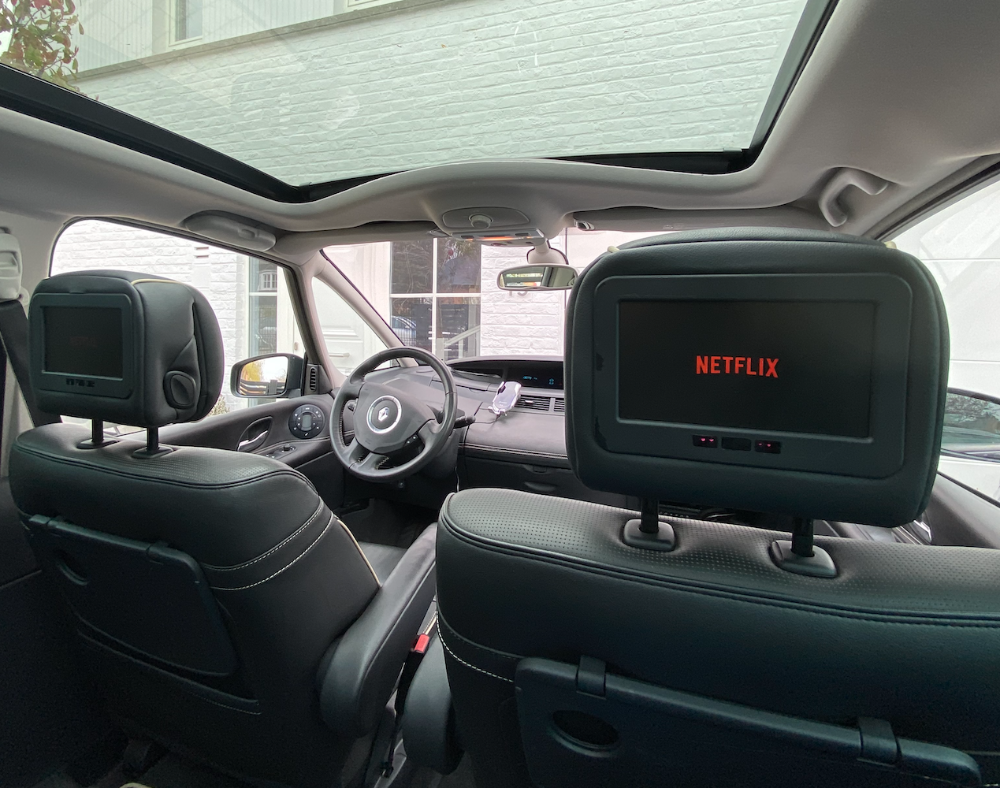

Alors surprise (est-ce lié à la box ou a mon cable... je ne sais pas) mais le Blanc et le Jaune étaient inversés, j'ai cru pendant 2h que la sortie composite de la box ne fonctionnait pas (sur ma télé non plus), c'est sur Youtube que j'ai trouvé la solution.
Alternative: on peut envoyer le son sur les HP (super pour les enfants qui ont tendance a mettre le son trop fort ou pas assez avec leur casque, et surtout a perdre la connection IR).

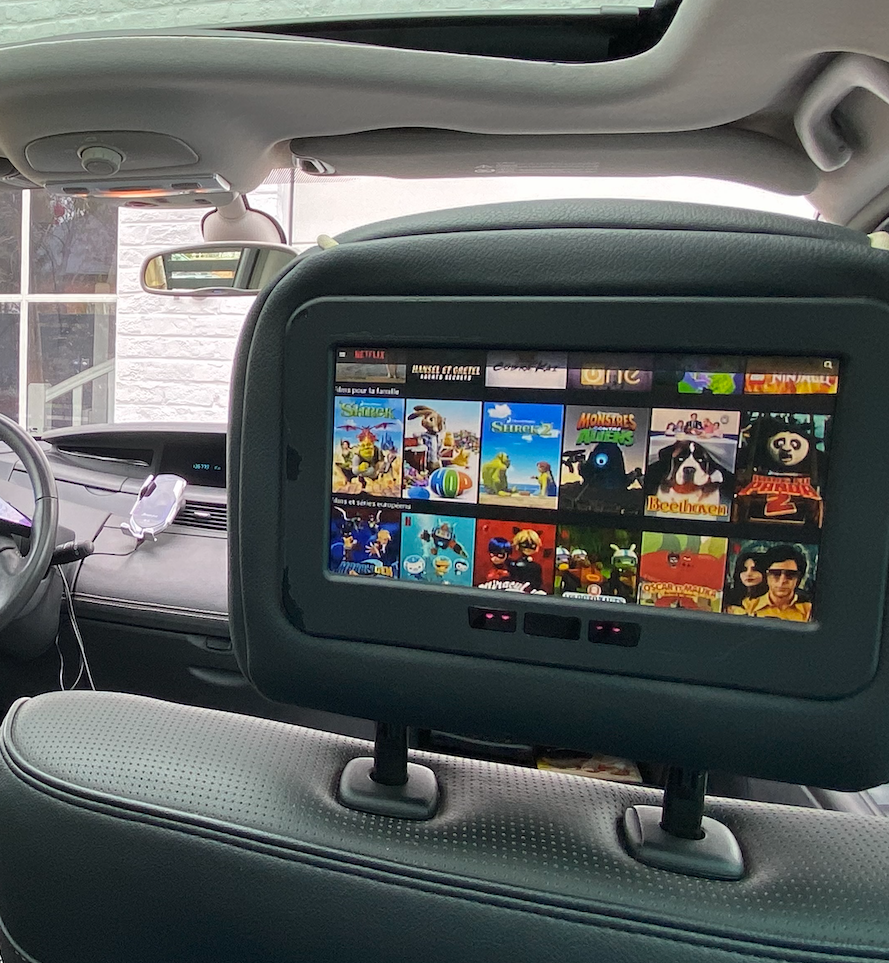

Yessss
Pour finir, dans les options de la box, j'ai du régler la définition pour être le moins 16/9e possible, également, j'ai utilisé le menu "Zoom" pour redéfinir les bords de l'image, sinon il manquait un morceau.
N'hésitez pas si questions :-)

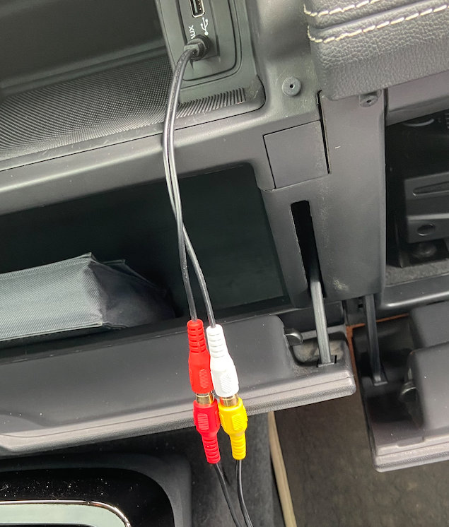

Oui,
Ce cable là
Ce qui m'a fait peur c'est que ces box chinoises ont parfois des ports présents mais non actifs, comme le port optical (j'ai écrémé pas mal de modèles via leurs commentaires avant de me fixer sur celui-ci), ici c'est fonctionnel mais je n'en étais pas sur avant d'acheter. Bon la qualité d'image est pas terrible avec ce type de connection en général mais vu la définition des écrans de l'Espace c'est pas dramatique, on ne s'en rend meme pas compte d'ailleurs. Je pense que le DVD est relié avec le même type de connection.
