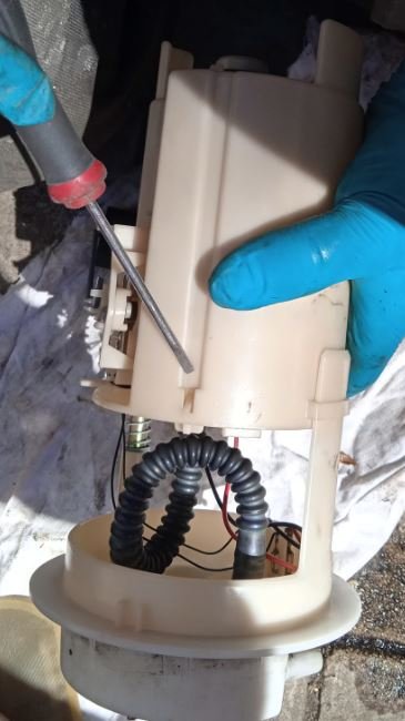

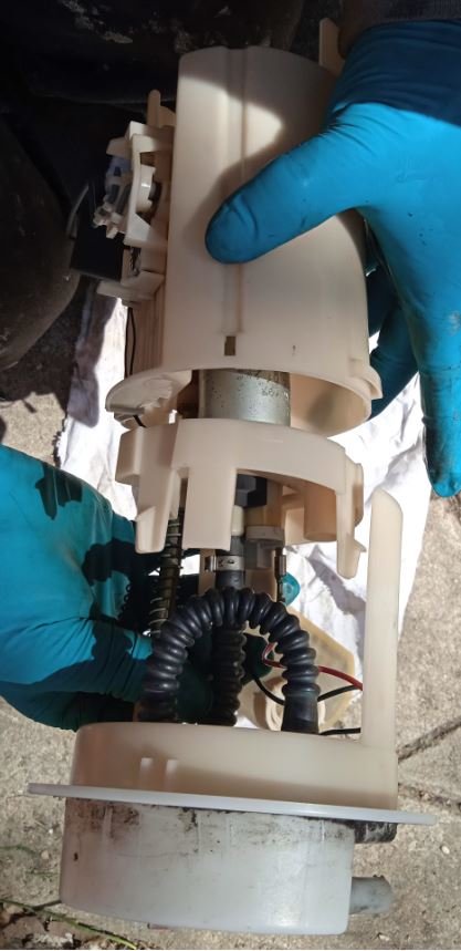

5) Dépose du corps de pompe:
Il y a 3 encoches que vous pouvez déclipser avec vos mains (le tournevis est pour la photo) et désolidariser, ça vient tout seul.
Pas de soucis pour le remontage, la grosse languette serre de détrompeur et de guide.

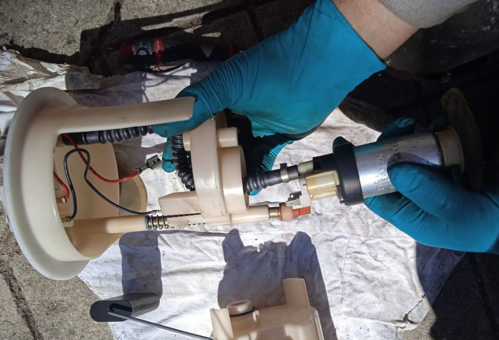

6) Dépose du moteur électrique:
Débrancher les cosses rouges et noir sur la pompe et pas celles d'au-dessus. Pas de risques d'erreur au remontage, la cosse rouge est plus grosse que la noire et de plus c'est marqué dessus + et -
Ensuite sortir la pompe, elle est juste enfichée avec un espèce de joint avec un côté plat et l'autre arrondi; pas de soucis au remontge cette forme sert de détrompeur.
Enlever le collier et bien sur prévoir un de rechange. Je voulais utiliser un rilsant/seflex mais j'avais peur qu'il ne supporte pas l'essence.
On enlève le tuyau et le moteur est libre.

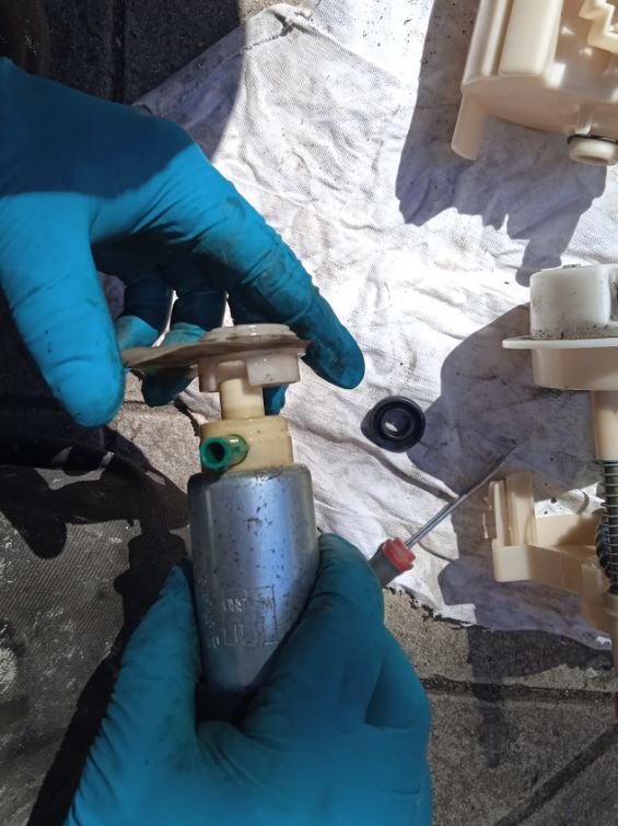

7) Dépose de la crépine du moteur:
Eh oui, il y aune autre crépine et dans mon cas encore plus sale que l'autre...tu m'étonnes que l'essence avait du mal et expliquerait peut-être mes à-coups d'époque.
Bref, il y a un gros joint noir avant la crépine qui est juste emboité comme la la crépine (je vais vérifier)
Attention il y a un petit joint que je n'ai en photo.
Voilà le moteur est libéré.
