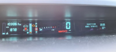

Voilà que mon IV se met à me faire des misères !!!
Depuis un moment, j'ai le message "injection hors service" qui s'affiche. Il y a aussi les voyants moteur orange et rouge qui s'allument et le message "STOP" qui reste en permanence. Au début, il n'y avait aucun symptôme mais maintenant, le moteur tourne très mal (comme s'il manquait un ou plusieurs cylindres) et les gaz d'échappement sentent très fort les imbrûlés.
J'ai passé la valise (Bosch KTS avec les dernières mises à jour). Je trouve un code défaut récurrent : "P104B - module d'allumage - le signal fait défaut". Il y avait aussi le code "P105F - ratés d'allumage cylindre 2" mais celui-ci n'est pas réapparu après le premier effacement.
Après une rapide recherche sur internet, j'ai lu que ça pouvait venir des bougie donc, comme elles avaient 110 000km, je les ai changé il y a 3 semaines mais ça n'a pas résolu le soucis...
Cet aprem, j'ai changé les 3 bobines du fond mais c'est toujours pareil. Les 3 autres sont en commande et seront changées la semaine prochaine.
Ce qui me surprend, c'est l'incohérence entre le message au tdb et le code que trouve la valise... J'avoue ne pas très à l'aise avec l'utilisation des valises diag mais le véhicule ne peut pas rouler jusque chez le concessionnaire le plus proche pour faire un diag avec la valise de la marque.
Si quelqu'un a une idée ou une piste que je peux explorer, je suis preneur

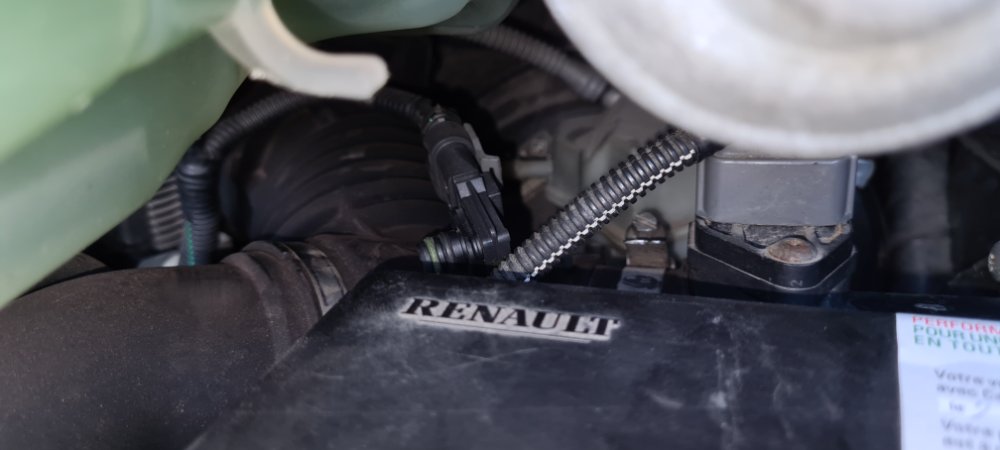

J'ai eu un problème très similaire, panne brutale, le moteur tournait sur 3 pattes, voyants, odeurs, et le moteur n'arrivait plus à remonter la pente du garage, donc j'ai cherché.
Au final le porte-clip de la bougie 1 (à gauche coté distrib) ne tenait pas correctement car le clip de retenue était mort.
J'avais l'impression qu'il tenait et puis après avoir remonté tout le reste, je tirais certainement sur ce bout de faisceau et il se barrait.
=> Fixation porte clip sur toutes les bougies avec attache rapide de qualité et depuis 50 000km, no soucis.
Tu peux déjà vérifier que le faisceau partant de l'EWR20 arrivait bien à chaque bougie et injecteur. Tu débranches l'EWR 20 et fais un test en ohmètre; tu dois avoir l'impédance de la bougie ou de l'injecteur. Le problème de rechercher un faux contact, c'est que cela bouge sans cesse. donc pendant la mesure, faut bouger les faisceaux, la mesure ne doit pas bouger.
La difficulté de cette panne c'est que tu es obligé de remonter un minimum de truc pour vérifier si cela tourne ok ou pas.
C'est une idée.

Merci pour ces pistes. Je vais vérifier les connecteurs aux 6 bobines. Par contre, qu'est-ce que tu appelles l'EWR20 ?
Et oui, je confirme, c'est pénible de devoir tout remonter à chaque fois pour vérifier si ça marche ou pas. A ce rythme, je vais battre un record du monde de dépose / repose collecteur admission de 3,5l V6

Bon, vu que j'ai récupérer mes 3 dernières bobines ce soir, en sortant du boulot, et que ce ne sont pas les 3 plus chiantes à changer, je m'y suis mis en arrivant à la maison. Donc, changement des 3 bobines du banc avant et au démarrage... YESSSSS !!! Plus de régime chaotique et d'odeur d'imbrûlés à l'échappement, plus de message "injection hors service" ni de voyant rouge allumés avec le message "STOP" !!!!
J'ai quand même laissé chauffer le bestiaux pour lui faire l'appoint du peu de LR qui a coulé à la dépose du collecteur d'admission avant d'aller faire un petit essai routier . Impeccable, j'ai retrouvé tous les chevaux de l'engin et un régime moteur tout à fait normal.
Du coup, en rentrant, le 4 a eu le droit à un petit soin esthétique sous la forme d'une bonne douche savonneuse. Certain vont me trouver ridicule mais je parle à mes machines (voitures ou moto) et je les récompense lorsqu'elles me satisfont (comme mes chiens....et ma femme aussi, maintenant que j'y pense ) !!! Nan, je déconne, c'est elle la principale utilisatrice et elle adore cette caisse (enfin surtout son moteur, vu les points de son permis ). Elle va être super contente en rentrant du taff tout à l'heure de savoir que c'est réparé (vous voyez bien qu'elle aussi est récompensée dans l'affaire ) même si dans le coup, elle prend l'A8 de ma signature pour aller bosser et elle ne boude pas son plaisir au passage.
Trêve de blagues, demain, je le prend pour aller au boulot histoire d'écarter tout fausse joie et puis, même si ça remerde plus tard, je m'orienterai direct vers un soucis de connexions.
Je vous tiens au jus !!!

- Messages : 5565
Re: message "injection hors service"
Bonjour l'ami dit moi tu avais ses symptômes là ?
Régime instable
À-coup en accélération " broute)
À-coup au ralenti ( moteur qui broutte)
Se capteur te dit quelque chose près du boîtier papillon, sur le tien et - il raccordé moi il est pas fixé et je ne vois nul part où le raccordé ? ( photo 2) Merci d'avance
De la famille
De la famille
Bonjour Miharu59,
Désolé pour le retard de ma réponse. Mes symptômes était bien ceux que tu décris. J'avais en + une odeur désagréable d'imbrûlés à l'échappement. Je n'ai pas ma voiture sous les yeux car je suis au boulot mais déjà, ce capteur qui se balade, ce n'est pas normal !!!
J'essaie de regarder sur le mien ce soir en arrivant pour t'indiquer où est-ce qu'il se branche.

- pat2chi1
- Messages : 222
- Inscription : 22 oct. 2018, 09:08
- Modèle : [Espace IV V6 3.5]
- Année : 2003
J'ai regardé sur le mien à l'instant. En fait, cette sonde n'est branchée nulle part, elle est juste clipsée sur une patte métallique qui est située de l'autre côté du vase d'expansion, juste derrière une prise (bleue sur le mien). En fait, pour te donner une idée, c'est dans l'axe de la prise du débitmètre vers le V des cylindres. Je l'aurai bien prise en photo mais avec le boitier d'entrée d'air habitacle, ce n'est pas évident car juste en-dessous.
La partie avec le petit joint vert est dans le vide. Je pense que c'est un capteur de pression absolue (ou un truc comme ça).

- Messages : 5565
Hey merci pour ton retour ok donc je suis rassuré, bon pour les bobines je croise les doigts pour que se soit une de celles de devantpat2chi1 a écrit : ↑17 août 2021, 15:11 Bonjour Miharu59,
Merci encore
