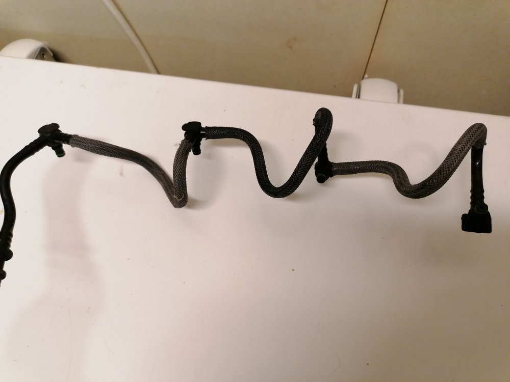

Il me semble que j'ai encore cette tresse complète de disponible....

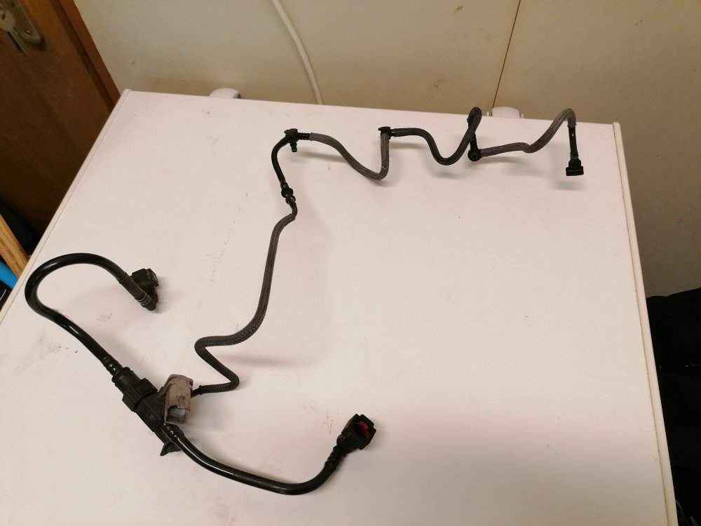

Re: Durite retour gazole espace 3 2.2 dci
C'est ce que tu recherches ?
Juste une petite précision, la tresse n'est juste qu'une protection contre les frottements. Elle ne joue aucun rôle sur la pression de toute façon il y en a pas c'est du retour.
En dépannage, petite durite type carburant (plastique ou caoutchouc) avec petits collier de maintien c'est suffisant.
Ça reste du dépannage.
