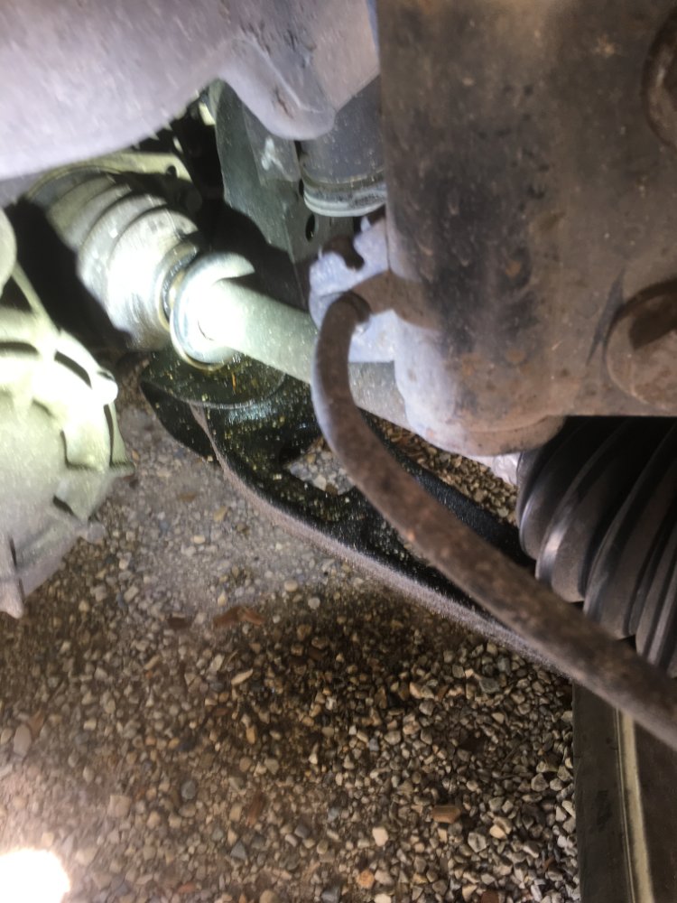

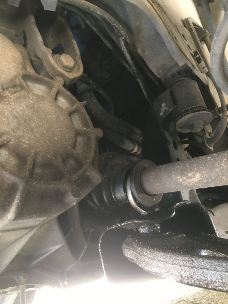

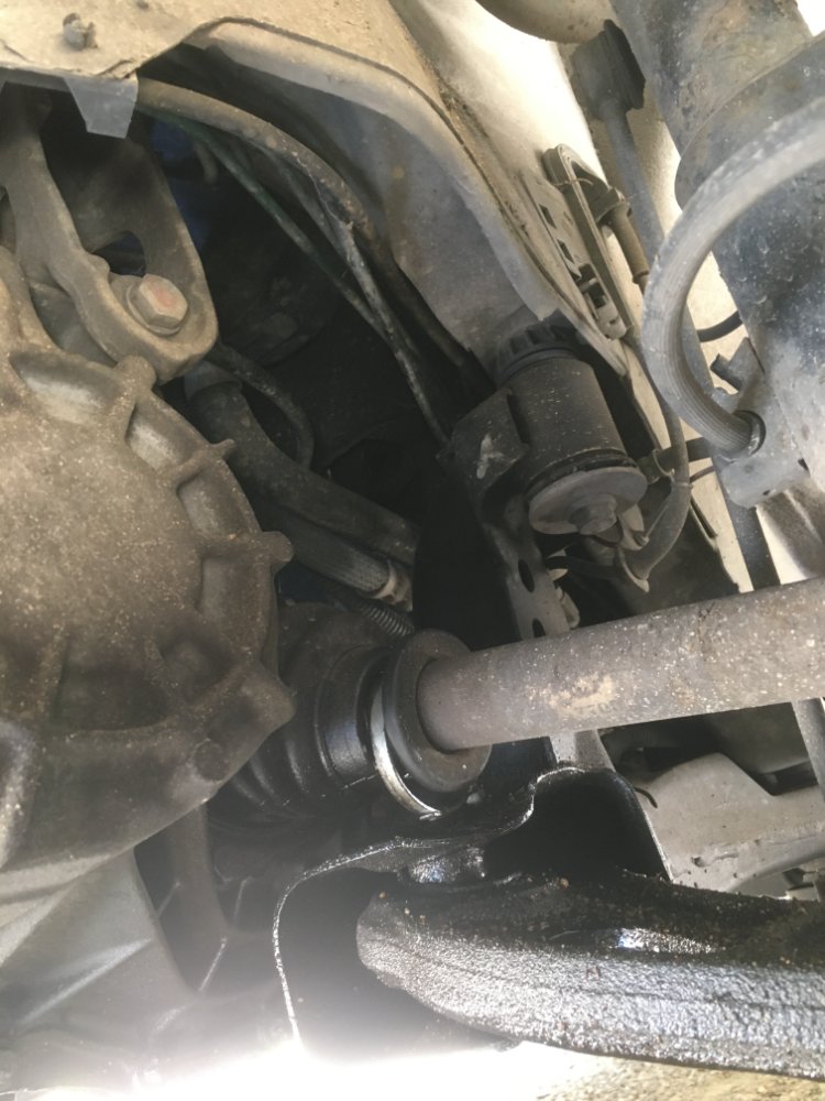

Bon il fait beau alors j'ai mis la voiture sur cric et pu jeter un oeil dessous.
Je crois que j'ai trouvé..
Sur les photos on voit bien le collier qui est séparé du soufflet. Si je touche le collier il tourne librement (=il n'est attaché à rien)
Si j'ai bien compris c'est le soufflet qui est sortit de son collier de fixation ? Comment c'est possible ?
Est-ce que je peux le remettre et le resserrer ou je passe chez Renault ? Si je dois l'amener chez renault elle peut faire combien de kms en sécurité ?
Je dois m'attendre à quoi, une direction super lourde type ancienne BX ?

- Messages : 7994
Re: bruit dans la direction
ce que tu mets en photo, pour moi c'est le soufflet du cardan (donc rien à voir avec la direction).
et vu que c'est coté boite coté conducteur, à voir si la boite n''a pas vider son huile par la, car en général, sur renault, le soufflet coté conducteur fait aussi étanchéité de la boite.
tu aurais donc plusieurs pb..
ce qui est sur, c'est si ton bocal da est vide, il faut le remplir OU ne plus rouler, car la pompe ne va apprécier de rouler sans huile de direction.
huile de direction rouge, dispo dans tout les supermarché.
et pour le pb du cardan, quelqu'un ici qui connait le dt va nous dire si le soufflet fait étanchéité de la boite ou pas (je te souhaite que non, mais vu l'état gras du triangle, je crains le pire.. )
la boite de vitesse n'accroche pas un peu ?

- Messages : 2033
- Localisation : sud essonne
sur le dt ouile soufflet fait etancheité de boite avec un roulement etanche. et quand je vois le collier parti, soit le gars qui a changé le soufflet a monté de la daube, soit il l'a monté comme un manche : on ne touche pas à ce collier au montage car on monte l'ensemble soufflet et roulement etanche d'un seul tenant. mais il faut savoir faire.
pas bien grave mais il faut imperativement que le collier soit mis.
par ailleurs demande le nettoyage avec degraissage, de ton triangle gauche => il va mourir tres vite avec l'huile qui stagne dessus.

Réponse du garage : soufflet craquelé...bizarre après 1000km (mille kms).
L’huile visible viendrait de la boîte qui perd un peu (ben si c’est plus étanche...)
Ils n’avait pas prévu de changer le soufflet donc j’ai pris rendez-vous et j’attends le devis (je leur ai rappelé qu’ils l’avaient changé quelques temps avant...on verra le devis)
Je leur ai dis que j’avais pas mal de km a faire avant le rendez-vous (dans les 700) et ils m’ont dis que c’était ok.
Vous en pensez quoi ?
Est-ce que je dois/peux remettre de l’huile dans la boîte en attendant ?
Merci !!

- Messages : 3511
Tout dépend du niveau d'huile restant dans la boîte. Attention la PK1 n'est pas un niveau par débordordement. Le niveau est -19 mm à -32 mm / au point bas du filetage du bouchon de remplissage, si mes souvenirs sont bons.
- Messages : 4212
Perso je ne prendrais pas le risque de faire 700 bornes avec un doute sur le niveau d'huile de boite
- Messages : 7994
c'est clair... je ne prend pas le risque non plus... je fais le niveau et j'en met plus pour anticiper la fuite.
- Messages : 2033
Pas de devis : ca a 1000 kms c'est rempalcé sous garantie. il fuit car mal monté => ils ne savent pas faire. a surveiller apres remplacement.Nikkeldepain a écrit : ↑27 mai 2021, 10:23 Réponse du garage : soufflet craquelé...bizarre après 1000km (mille kms).

Bonjour,fkp 94 a écrit : ↑29 mai 2021, 22:50Pas de devis : ca a 1000 kms c'est rempalcé sous garantie. il fuit car mal monté => ils ne savent pas faire. a surveiller apres remplacement.Nikkeldepain a écrit : ↑27 mai 2021, 10:23 Réponse du garage : soufflet craquelé...bizarre après 1000km (mille kms).
Merci !!
le niveau peut etre completé facilement. renault indique un niveau theorique. trop bas, generant un arbre haut (5ieme rapport) qui manque de lubrification et usure prematurée des roulements d'arbres => maladie des boites pkxx
la technique est d'ajouter 200ml de plus que la preco pour que ca baigne bien. et aucun risque de fuite ou huile qui irait là ou il ne faut pas.
Tu veux dire qu'il n'y a pas de risque de surpression comme pour un moteur ?
- Messages : 19576
En principe, si comme la boite de la C3P, il y a une mise à air libre, qui permet d'évacuer une éventuelle surpression due à un excédent de remplissage.
- Messages : 7994
Il ny a pas de pression dans la boite.
- Messages : 20254
.... mais trop d'huile dans une boite peut nuire au bon fonctionnement, surtout s'il n'y a pas de mise à l'air libre.
- Messages : 3511
Ça peut mettre la boîte en surpression et abîmer les joints tournants.
- Messages : 2033
dans un moteur il n'y a pas de risque de surpression : la pression d'huile est generee par la pompe à huile et regulée.PeteTheCoyote a écrit : ↑30 mai 2021, 09:26Bonjour,fkp 94 a écrit : ↑29 mai 2021, 22:50Pas de devis : ca a 1000 kms c'est rempalcé sous garantie. il fuit car mal monté => ils ne savent pas faire. a surveiller apres remplacement.Nikkeldepain a écrit : ↑27 mai 2021, 10:23 Réponse du garage : soufflet craquelé...bizarre après 1000km (mille kms).
Merci !!
le risque principal est d'avoir un niveau trop haut et une piece mobile qui tappe dedans (bielle notamment). et à grande vitesse, de l'huile, meme chaude, ca devient du beton pour une bielle qui se deplace à grande vitesse.
le deuxieme risque concerne les moteurs turbo d : de l'huile peut etre aspirée par un reniflard, tuyau. et là le moteur est alimenté en carburant par une source tierce, non regulée : emballement et casse.
dans une boite manuelle c'est plus simple : il n'y a pas de pompe à huile (sauf tres tres rare cas).
le risque c'est une fuite soit coté cardans (il y a des boites mal concues) soit coté arbre d'entrée de boite (certaines n'ont pas de joint à cet endroit ....) mais ca reste des cas rares et surtout anciens. sur une moderne (moins de 30 ans) aucune risque d'ajouter 10% de la quantité nominale.
et chez renault, sur les pk qui ont eu des soucis de fiabilité, un poil plus d'huile ca ne fera que du bien.
A priori il y a eu amelioration sur les boites des 2.0 dci : moins de casses.
- Messages : 4212
Merci pour ces explications très clairs, je m'endormirai moins bête ce soir
