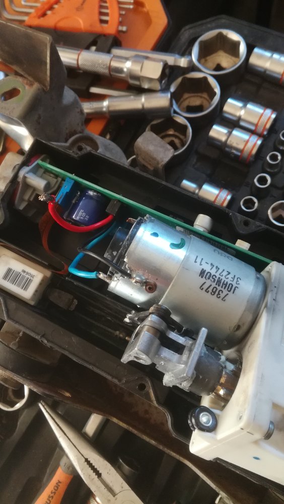

Rebonjour,
J'ai ouvert la bestiole après l'avoir extraite du véhicule. Le couvercle du module est collé, un pistolet à air chaud a permis une ouverture aisée. L'écrou était bien en butée mais sans serrage excessif. Rien de cramé sur la carte ni de détruit dans le train d'engrenage, j'ai maintenant des doutes sur la partie puissance du calculateur (relais ?) mais aussi sur le moteur qui a du mal à démarrer à vide sous 12 V à partir d'une alim de 4A pourtant. J'ai rebranché l'unité de commande sur la voiture et j'ai réussi à me débarrasser du défaut DF043 "moteur frein de parking". En revanche je ne vois aucune tension se présenter sur le moteur quand j'actionne la palette ou quand je lance une requête à partir de la clip.
Quelqu'un peut-il me dire si le moteur électrique (Johnson 73677) a besoin de plus de 4 A pour démarrer ? Je trouve cela too much de mon coté.
J'ai vu sur le net qu'il était facilement disponible, je croise les doigts pour que ce soit cela.
Je testerai demain le relais, c'est peut-être lui qui m'a fait un bruit bizarre.

Il faut tout de même le lancer à la main (à vide donc) à cette tension sinon il court-circuite mon alim de 4 A. J'ai du mal à trouver une doc chez Johnson qui valide ce courant de démarrage. Le relais a un courant nominale de 25 A, c'est la seule donnée à ma disposition.
Le fameux relais est en cause, si je ne n'étais pas bigleux je l'aurais vu de suite, il n'y a pas photo... sur la photo. Moins de 10 € sur EB, ouf !

Hello,
Je n'aime pas tester la bobine d'un relais (les deux ici du coup car c'est un pont en H) avec sa partie commande câblée en amont : Bobine = surtension = gros bobo pour les circuits. Je l'ai dessoudé avec beaucoup de difficultés, le circuit est un multicouche, j'espère ne rien avoir endommagé. Je vous déconseille de vous y coller si vous n'avez pas le matos ad hoc.
Le relais répondait en polarisant l'une de ses bobines, l'autre ayant perdu sa broche pendant l'extraction je ne l'ai pas testée. Comme le contact avait chauffé jusqu'à percer le boitier, je reviens donc sur mon idée que le moteur suce trop de courant.
Quelqu'un aurait-il quelques docs techniques sur le moteur Johnson 73667, notamment son courant de démarrage à la puissance nominale ?
Par avance merci.

Je me faisais un plan avec mon test du moteur sur une alimentation. Il consomme 3 A à vide c'est assez bizarre (pour moi...) mais il fonctionne très bien.
Je viens de changer le relais, mention spéciale au vendeur EB mylectronico68 pour sa réactivité (pièce à 7€49 livrée en 48h), j'ai remonté tout le système, comptez 1h entre le soudage du relais et le remontage complet, il fonctionne très bien. Attention, la valise (clip) est obligatoire pour effacer le défaut.
C'est la première fois que je bricole ce module qui n'est pas facile à trouver en casse auto (500 € en neuf), n'hésitez pas à lui ouvrir le ventre, le relais ou le moteur sont souvent responsables d'un dysfonctionnement.
