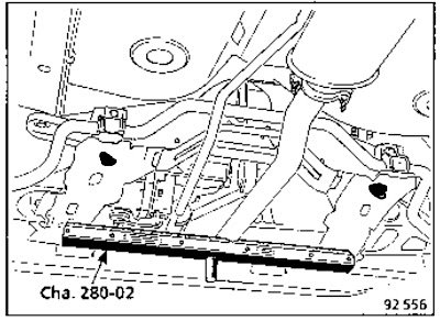

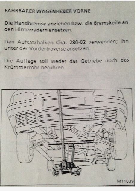

Bonjour à Tous:
Devant les difficultés à lever mes 2 Espaces au cri rouleur qui est pourtant équipé d'un tampon de caoutchouc, les renforts de
feuillure en tôle au point de levage à tendance à se plier, au moment ou la roue se décolle du sol.
Ces points de levage sont prévu pour être utiler sur des ponts à 4 tampons.
J'ai lu dans le manuel d'atelier qu'il préconise d’utiliser la cale (Cha. 280-02). Cette cale à une rainure pour les renforts de
feuillure.
"Il est interdit de lever le véhicule en prenant appui sous les bras de suspension avant ou sous le train arrière.
Pour lever une roue avant ou arrière, prendre appui (1) sur la feuillure de soubassement.
Pour lever latéralement l'avant et l'arrière, utiliser la cale (Cha. 280-02).
Prendre appui sous la feuillure du bavolet au milieu de la porte avant.
Positionner la feuillure correctement dans la rainure de la cale."
Qui connait cette cale ? ou un modèle équivalent ?
J'ai fait une recherche mais je en trouve rien sur cette cale.
Pourrait-elle résoudre mon problème ?
C'est vraiment de plus en plus difficile de trouver des points de levage au cric sur les véhicule actuels, pour pourvoir ensuite placé les chandelles aux points de levage prévus.
Merci de votre aide.

la cale sert à lever simultanément avant ET arr, car dans ce cas précis, on positionne le cric en dehors des renforts de feuillure.
dans le cas ou on lève qu'une roue (avant ou arrière), pas besoin de la cale, car on met le cric à l'emplacement renforcé.
ps: je n'ai jamais vu cette cale, mais il est facile d'imaginer le concept, d'une cale rainuré en son milieu pour répartir la charge et que la feuillure ne cède pas, je pense sur une longueur d'une quinzaine de cm, et 5 à 10cm de large.
(chiffre totalement théorique, je n'ai jamais vu cette cale).

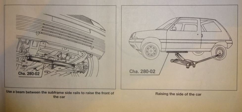

Je suis passé à la Concession Renault de Cavaillon cet après midi, cette cale: Cha. 280-02, il ne la connaisse pas, elle est introuvable dans l’informatique. est inconnu du chef d'atelier .
Il m'a montré à coté un point ou je pouvais mettre le cric pour la soulever à l'avant.

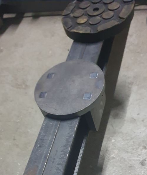

Bonjour ,lorenzo a écrit : 07 juil. 2021, 23:08 Je suis passé à la Concession Renault de Cavaillon cet après midi, cette cale: Cha. 280-02, il ne la connaisse pas, elle est introuvable dans l’informatique. est inconnu du chef d'atelier .

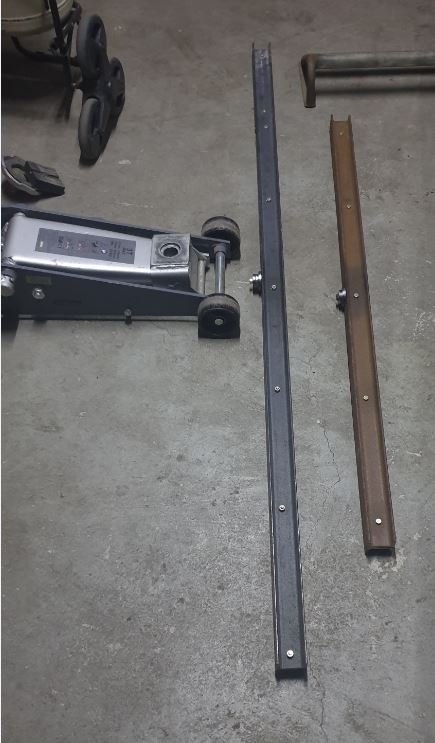

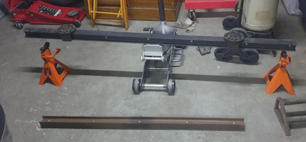

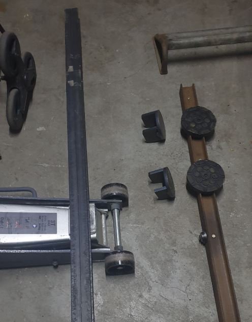

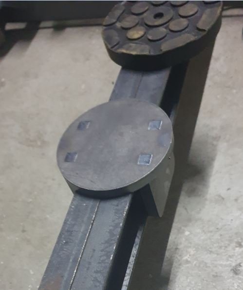

voici le matériel que j'utilise pour lever :Espace 1 et 3 et Avantime.
J’utilise les points de levage indiqués sur les M.R.
Avec ceci Je soulève un coté ,l'avant ou l'arrière
Yves
Re: Cale de levage Renault (Cha. 280-02).
.... peux-tu nous donner la section du U
- troublouse
- Messages : 1825
- finition : Connoly
- Finition : TXE injection
- Localisation : Tours

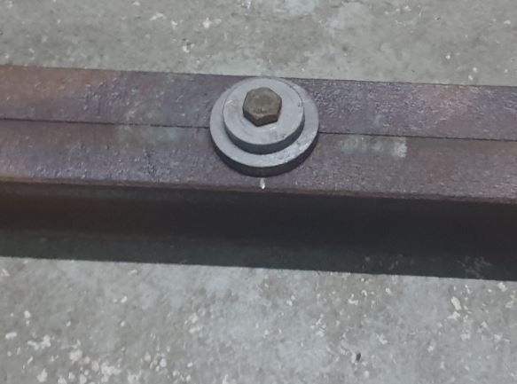

- Je vais mesurer le UTheStone a écrit : 11 juil. 2021, 17:28.... très intéressant ce principe de barres et support
.... plutôt que l'assemblage de 2 U, est-ce que directement un IPN ne pourrait-il pas faire le "boulot"
- 2 U sont plus résistant qu'un IPN de même taille
Trop fort..
Bravo très belle idée, qui est vraiment très pratique à utiliser.
plutôt qu'un IPN, il faudrait un IPE...

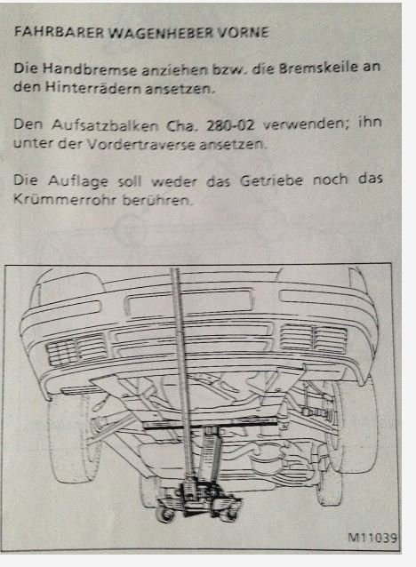

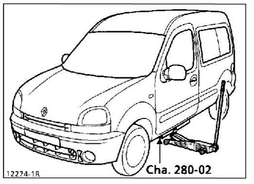

Mais on ne sait toujours pas comment est cette cale mystère : Cale de levage Renault (Cha. 280-02) ?
Toutes les docs techniques de Renault en parle, depuis des années mais c'est comme le dahu, personne ne l'a jamais vu.
Des photos ......?
Des photos ......?

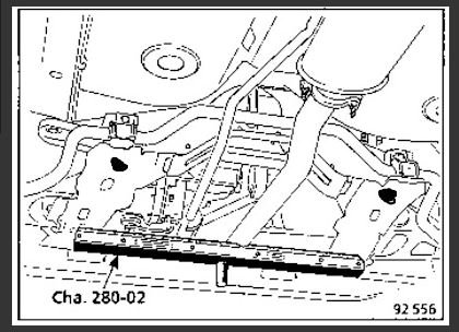

Salut ,lorenzo a écrit : 24 juil. 2021, 08:56 Mais on ne sait toujours pas comment est cette cale mystère : Cale de levage Renault (Cha. 280-02) ?
Toutes les docs techniques de Renault en parle, depuis des années mais c'est comme le dahu, personne ne l'a jamais vu.![]()
Des photos ......?
j'ai trouvé çà , ça ressemble un peu à mon système

Effectivement
Tu a trouvé les mêmes photo que moi
- Fichiers joints
- plan.jpg (41.57 Kio) Vu 3957 fois
242500km
242500km

Salut à tous,
Vous avez éveillé ma curiosité car il me semblait avoir vu un truc qui ressemble à ça dans l'atelier où je travaille. J'ai été farfouiller et oui, il existe bien ce truc qui se glisse dans les feuillures pour ne pas abîmer le bas de caisse au levage. Ça permet aussi de lever les 2 côtés d'un véhicule en se prenant au milieu. Par contre, ce n'est pas cette référence car ça doit être un outil de la marque des crics. Maintenant que chaque poste de travail est équipé d'un pont élévateur avec des tampons en caoutchouc, plus personne ne l'utilise.
Pour la petite histoire, je m'en étais fabriqué un (plus petit) pour chez moi il y a quelques années sans savoir que ça existait...

J'ai vérifié attentivement. Il y juste une petite plaque rivetée qui indique : F.0010 - charge maxi 800kg. C'est un "U" 50x40mm en acier de plusieurs mm d'environ 80cm de long avec un morceau de bois rainuré inséré à l'intérieur. Je pense que cet outil a été livré avec un lot propre à une marque (ça se faisait à une époque).
Celui que j'ai fabriqué ne mesure qu'une vingtaine de cm de long. Ça m'a pris 5min à le faire et ça faisait le job avant que j'ai mon pont chez moi...
