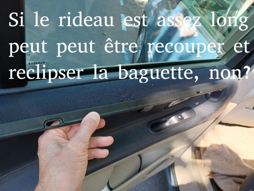

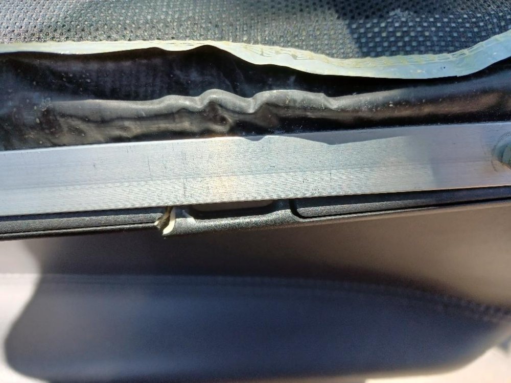

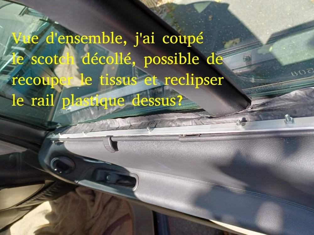

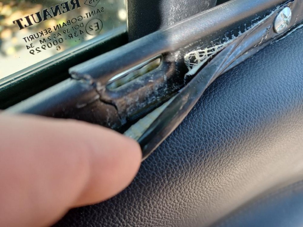

Sue mon nouveau 4, le rideau pare soleil arr droit est abîmé.
Je me demandais si on pouvait déclipser la poignée et la raccrocher juste un peu plus bas sur le rideau...

Salut, en théorie, oui, on peut raccourcir de 2 ou 3 cm la longueur du rideau afin de le replacer dans la baguette mobile (qu'il faudra séparer). Cependant, si cette baguette rigide est déjà cassée, le montage final ne durera pas longtemps.
Il serait préférable de trouver un nouveau store complet en casse (ou chez Renault si tu es prêt à y laisser un bras). Pour info, on trouve ce store en compatible sur eBay pour 50 Euros environ.
Sinon, tout se répare de façon plus ou moins réussi en fonction du soin que l'on apporte à son travail et au résultat que l'on attend.

si on peut séparer puis remettre ensemble les deux parties, ça va le faire en récupérant juste le haut à la casse et ça évite de démonter le panneau de porte... sinon, je peux aussi essayer avec celui qui est cassé mais si ça foire, ... quoi que il suffira de remettre les vis...
Et merci pour l’info ebay!

Déposer un panneau de porte n'est pas compliqué. Un store d'occasion est dispo sur eBay en ce moment ici : https://www.ebay.fr/itm/143229195336?ha ... Sw44BYPED1 (je te laisse vérifier si c'est le bon modèle).
Pour 33 Euros, tu retrouves la fonction d'origine en 20 minutes de réparation (et un résultat parfait).
