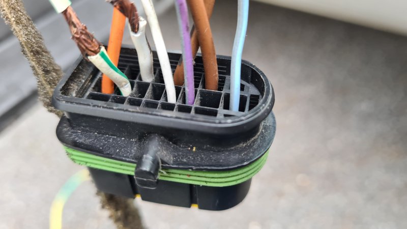

Je m'occupe du V6-24 pendant les vacances, et chantier du jour, les faisceaux de porte !
J'ai soudé les fils et protégé avec de la gaine thermorétractable, mais je suis moyennement convaincu de la durabilité, je préférerais changer tout le câble ou faire l'épissure ailleurs.
Je ne me rappelle plus comment sortir proprement les broches de cette prise
Je suis preneur de la réponse si quelqu'un l'a

Pour la petite histoire, voilà la réparation d'un précédent propriétaire !
Sans protection et avec un tel bricolage, cela ne pouvait pas être d'une grande sérénité pour le faisceau

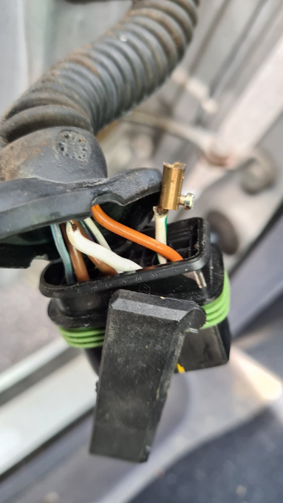

Salut Yann,
Sur le haut (l'arrondi), tu as un endroit où tu peux insérer un petit tournevis.
Soulève la partie noire (quadrillée) et tu auras accès à l'arrière de la fiche.
Puis à l'aide de tournevis plas très fin tu écartes chaque
accroche de fils et tu tires sur le câble.
J'espère avoir été clair dans mes explications
Salut Thierry,
Super, merci, c'est la dépose de la grille que j'avais effectivement oublié.
Je vais pouvoir refaire cela au top la prochaine fois.

Il existe une multitude d'outils à débrocher :
Dans ton cas , je pense à la lamelle plate simple que tu introduis à l'opposé du fil pour abaisser l'ergot de maintien . Une lime à ongles meulée devrait faire l'affaire .
l'arme du crime ne doit pas être loin...mais effectivement, si tu ne les as pas... tout est plus compliqué !
Dans le domaine de l'auto ça se résume quand même généralement au petit ergot qui empêche la cosse de sortir .
Perso , j'avais taillé une cale de 0,5 d'un jeu de " cales réglage culbuteurs " dont les chiffres étaient illisibles .
Ça c'est super... Je sens que je vais acheter car j'en ai aussi sur l'informatique...
je l'avais fait sur la R25 avec une épingle (lors de l'ajout des sièges /retro/vitres elec sur le faisceau existant car pas le mes connecteurs de montants de portes!!)
