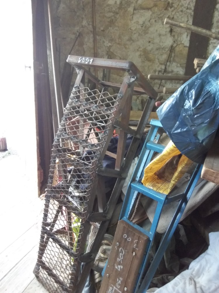

Alors la suite positive. J'ai débridé le serrage du filtre jusqu'à plus de suintement...pas une goutte perdue...prochaine fois je serre à la main.
J'en ai profité pour passer la brosse rotative sur le berceau (enfin les parties accessibles et deux couches de noir hammerite...(corrosion signalée et constatée à la suite du CT le mois dernier). Je sais que c'est un peu un emplâtre sur une jambe de bois mais psychologiquement ça fait du bien :-)
J'aurai dû le faire il y a deux ans lorsque j'ai changé mes silentblocs de triangle car j'avais un pont à dispo à l'époque. Là j'ai mis en service deux rampes fabriquées pour l'espace le mois dernier...je les pensais xl et tout confort (30 de large et 25 de haut) mais ça ne suffit pas avec le bouclier très en avant...faut remettre des bois pour grimper avec l'espace dessus...une fois monté, c'est nickel, je peux me retourner en dessous.

Je ne saisi pas l’intérêt du grillage, peut être pour faciliter la montée, je veux bien, mais en haut çà me parait plus nuisible qu'utile, la roue n'est plus calée et risque de descendre.

Non, vraiment pratique le métal déployé, pas de crans lors de l'accès et le plateau horizontal en bout de rampe fait 50cm, c'est super stable...bon on a rajouté des diagonales en cornières dans les intervalles à la suite du premier essai....elles sont longues mais pas assez pour l'espace...il aurait fallu un angle plus progressif donc rallonges obligatoires...
