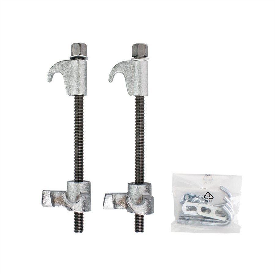

Pour ce qui est de le faire toi même, à retirer c'est pas trop compliqué mais il faut de bons outils ; et pour les remettre il vaut mieux te faire aider

je les ai fait seul sur le mien, ça se fait bien
par contre, n'étant pas pro, je ne suis équipé que des simples compresseurs à ressort que l'on trouve dans tous les magasins (2 crochets et une tige filetée), il a fallu une 2e paire car pas assez longs pour comprimer correctement les ressorts de l'espace

Perso on la fait avec 2 compresseur 4 griffe et bah faut sacrément visser et faut de la réserve parce que au cliquet ça en fait des tours

Je m'étais servi du pétard pneumatique pour visser, ça allait très bien !Tristan27 a écrit : 28 août 2021, 10:27 Perso on la fait avec 2 compresseur 4 griffe et bah faut sacrément visser et faut de la réserve parce que au cliquet ça en fait des tours![]()
Par contre, bien protéger la base du pare brise avec du carton, car le moindre dérapage d'un outil, et c'est la casse assurée !

Je viens de voir une mallette de compresseur de ressorts, je pense, presque identique à celle montrée dans la vidéo de Oscaro.
Je me permets de vous la soumettre pour avoir de ce que vous pensez.

le garagiste où je vais a un système dans ce style, ça c'est génial, ça comprime très bien et rapidement,contrairement aux systèmes 1er prix.
par contre il faut voir le prix, car si c'est pour faire des ressorts une fois dans sa vie, ça peut ne pas être valable

Ça comprime, oui..mais ça comprime un ressort deja monté...
Quand il est déposé, il est en general trop long pour rentrer dedans.
Tout le pb est la..
Bien mesurer la longueur ressort deployer pour voir si l'outil est assez long.
Tout le pb est la..

Ce que jexplique, cest que le compresseur de ressort est fait pour compresser un ressort monté dans son amortisseur, il est donc deja comprimer par les coupelles et amortisseur.
Quand on le.change, on doit le décomprimer totalement, et donc recomprimer le nouveau, je ne suis pas sur que ce genre d'outil permette cela, mais a voir, car je n'utilise pas ça.

Il te faut un outil comme celui-là.
C'est celui que j'ai utilisé pour mon ancien Espace "4".

moi aussi, mais justement, c'est trop court pour comprimer un ressort complétement détendu, il a fallu que j'utilise 2 jeux sinon impossible de remonterEAime a écrit : 29 août 2021, 10:37 Il te faut un outil comme celui-là.
