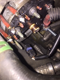

- En démontant le cache j'ai vu que le pont de diodes avait piteuse mine.

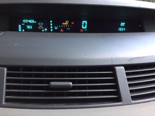

J'ai le témoin SERVICE qui est allumé en permanence.
Celui-ci est couplé au témoin airbag, qui s'allume et s'éteint aléatoirement.
De plus le témoin de défaillance du frein de parking est allumé en permanence.
Ceux-ci sont connus depuis longtemps sur la voiture (2014, lorsque nous avons acquis la voiture) et sont présent malgré le remplacement du TDB en juillet.
À cette occasion j'ai découvert le témoin de défaillance électronique auquel j'ai prêté peu d'attention puisque tout fonctionnait convenablement pour une voiture qui a passée trois ans à l'arrêt (casse de la boîte et du TDB)
Je joins une photo du TDB prise le 25 juillet. On y voit tous les témoins sauf celui de l'airbag.
Je précise que la voiture à une BVM mais que le TDB d'occasion provient d'une automatique, le km est donc différent aussi.

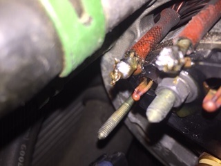

Je veux aussi revoir une des soudures qui n'a pas l'air très propre et le régulateur de tension, dont les charbons sont tout de même bien usés. Si j'avais vu ça avant de commander les diodes j'aurais remplacé l'alternateur complet.

Tout d'abord que pensez vous de mes soudures? Personne ne m'a fait remarquer quoi que ce soit à ce sujet mais je ne me fais pas vraiment confiance. Pour les faire j'ai nettoyé au mieux, chauffé à mort au fer à souder, et fait fondre l'étain sur le fil chaud. Voilà les soudures dans toute leur splendeur:

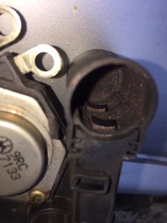

J'ai aussi démonté le régulateur de tension. Les charbons sont vraiment usés, je me demande si la panne ne vient pas de là. Ils doivent dépasser d'un millimètre environ, pas plus, et les pistes du rotor sont usées aussi:
Les charbons de l'alternateur

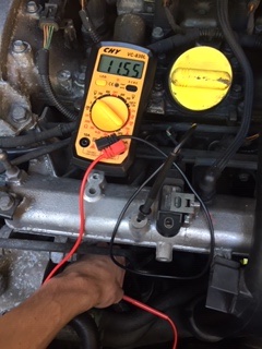

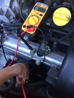

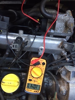

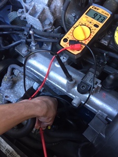

J'ai profité du démontage pour réaliser quelques mesures. Je vais être aussi précis que je peux mais l'électricité c'est pas mon truc, donc je ne suis pas sur d'avoir tout compris.
Pour réaliser les mesures j'ai placé le multimètre sur le réglage volts, et le fil noir est placé sur l'admission du moteur (qui, si j'ai tout compris, sert de masse) Un trombone a été sacrifié pour rentrer dans le connecteur. Le fil rouge du multimètre est mis en contact avec le trombone, qui lui est inséré dans le connecteur.
Dans un premier temps, j'obtiens ça:
Test d'un des fils du connecteur
Mais quelques seconds plus tard, pas moyen d'avoir une mesure:
Je mets le contact et voilà:
Le premier fil
Le premier fil
Et le deuxième
Et le deuxième
Je suppose donc qu'il s'agit de + après contact mais je ne sais pas comment interpréter tout ça. J'ai essayé l'effacement des codes aussi mais sans résultat.

Je commencerait par les charbons.
Re: Panne d'alternateur (pont de diodes) 2.0T
Posté : 18 sept. 2021, 15:17
par grostoto
+1, charbon trop usés.

J'ai mis presque trois heures à cause de ce satané cache plastique qui ne veut pas s'enlever. Avec des charbons en meilleur état la voiture a démarrée et tournée cinq minutes sans problèmes.
J'ai ensuite effectué un essai routier, après sept cent mètres le témoin STOP est revenu mais sans le témoin de charge. Il ne s'est pas arrêté jusqu'à la maison mais je n'ai as eu d'odeurs ou de fumées.
Après une heure d'arrêt, j'ai redémarré et le témoin n'est pas revenu. J'ai passé 20 minutes au ralenti comme ça.
A priori mon problème venait donc des charbons, pour les autres problèmes je verrai plus tard. Wutch sur votre Espace vous aviez, je crois, remplacé le régulateur par un Valéo trouvé sur Amazon? En êtes vous satisfait?
