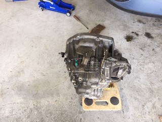

Question très mais alors très bête il n'y a pas de vitesse engagée? Si non il doit y avoir quelque chose qui ne va pas avec le circuit qui détecte le rapport engagé. Je ne sais pas comment ça fonctionne, quand j'ai démonté ma boîte de vitesses le seul capteur présent sur le carter (hormis le capteur PMH qui le traverse, et qui n'a rien à voir) est le contacteur de marche arrière.
Contacteur de marche arrière
C'est le capteur vert sur le haut de la BV, désolé pour la pauvre résolution de la photo.

Dans ce cas un problème de détection de vitesse engagée mais le capteur est où?
Re: Conditions de démarrage
Posté : 25 oct. 2021, 22:53
par Wutch
C'est celui sur la boite. Il fait marche arrière et point mort.
