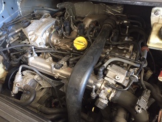

Bonjour a tous,
J'ai besoin de votre aide car après être tombé en panne de turbo avec mon espace IV turbo essence 165cv la première personne qui m'a proposé de me changer le turbo a jouer de la pince coupante sur tout les tuyaux rigides de refoulement d'huile et autres et m'a ensuite abandonné.
Je me retrouve donc avec un nouveau mécano qui connait son taf et me change le turbo sans déposer le moteur mais malheureusement il ne fait pas comment remettre les tuyaux qui ont été coupé par le premier "mécanno" fou de la pince coupante.

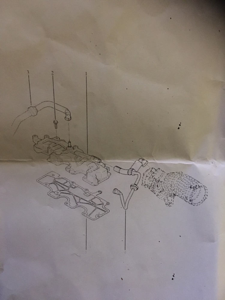

Bien sur avant de vous demander votre aide j'ai fait appel au petit garage Renault de mon Bled où ils sont très sympas et arrangeants mais même eux n'ont pu m'aider qu'a hauteur des piles que Renault veut bien vendre, en effet la marque juge mon véhicule trop vieux pour vendre toutes les pièces de rechange.
Ils mont quand même sorti le schéma de la seule pièce que Renault veut bien encore fournir
et je leur ai acheté la durite correspondante (ci-joint la photo du schéma et les photos de mon moteur vous montrant mon problème)
En gros là mon Mecanno est bloqué a cause de ces petits tuyaux coupés
Et ce que je demande c'est si quelqu'un pourrait me fournir photo ou schéma du moteur avec ces tuyaux branchés.

Je n'ai que ça comme photo sur mon ordinateur, si j'ai le temps demain j'en prendrais d'autres.
Si j'ai bien compris il faut des photos de toutes les durites qui vont ou qui viennent du turbo?
Compartiment moteur F4R T
Moteur crasseux.JPG (44.16 Kio) Vu 2132 fois

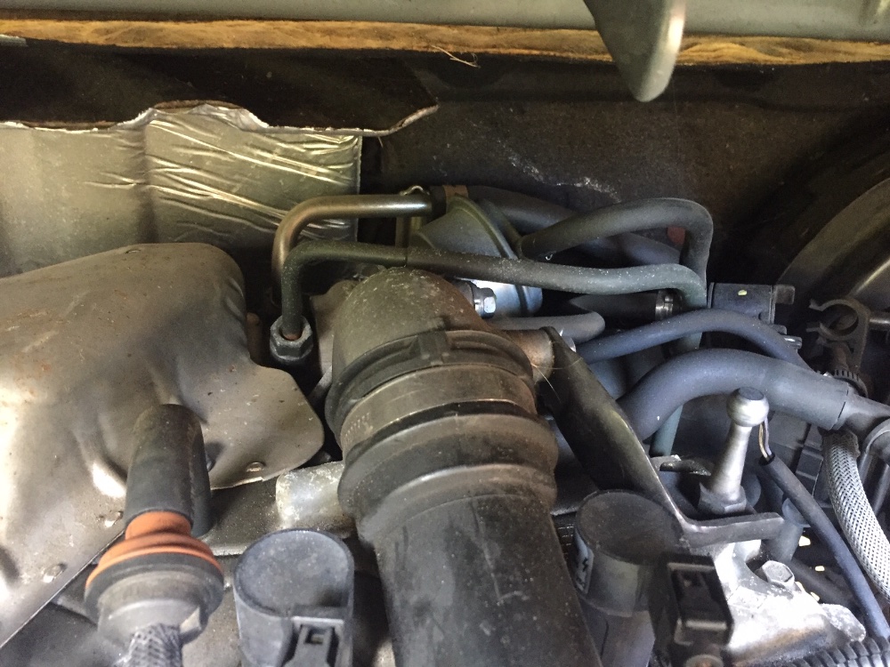

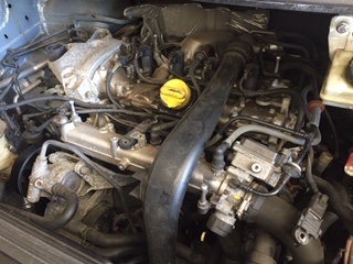

Je suis désolé j'ai oublié de prendre d'autres photos. C'est maintenant chose faite, voici quelques photos supplémentaires prise sur ma 165ch.

Par contre mon mécano n'arrive pas a voir sur la photo moteur crasseux.
Alors il demande ce qui est caché derrière la grosse durite et il me parle des tuyaux de la pipe d'admission qui rejoint le moteur.
Je comprendrais que je t'en demande trop je pensais qu'avec tout ce que tu m'as envoyé il serait comblé ;)
Je t'ai envoyé la photo de ton moteur avec entouré en rouge les 2 tuyaux dont il veut savoir où va l'autre extrémité.
Avec tout mes remerciements
Re: photo tuyau refoulement haut moteur
Posté : 17 nov. 2021, 20:35
par LeJeune6troeniste
Je ne vois pas de cercles rouges mais je prendrai d'autres photos demain avec un peu de lumière. Je crois comprendre qu'il s'agit des deux durites d'air assez grosses branchées sur la partie métallique de l'admission.
Autrement dit il y a une durite d'air qui rejoint le boîtier papillon (qui ne nous intéresse pas dans ce cas), il faut savoir
- où se branche la durite juste à sa gauche dans la photo, entouré de la protection tressée gris claire
- où se branche la durite sur "le milieu" de la pipe d'admission (donc encore plus à gauche dans la photo et cachée par la sortie de turbo en plastoc), à côté du capteur de pression de suralimentation.

Le tuyau évoqué dans les derniers messages se branche sur la valve PCV. J'ai pris des photos, quand j'ai un moment je transfère ça sur l'ordinateur et je les rajoutes.
En effet c'est un peu l'usine à gaz mais juste un peu, l'ampleur du faisceau électrique me fait plus peur. Et ce n'est pas une SM non plus...
