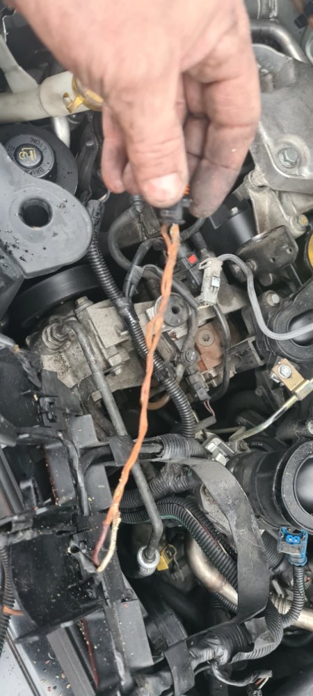

Samedi matin malgré la pluie je commence la recherche de la panne .passage à la valise mais aucun défaut. Je commence donc à contrôler méthodiquement filtre à air ,débit mètre. Je retire la protection moteur et la surprise le faisceau est plutôt bien malade .2 fils de bougies et 1 fils d'injecteur complètement dénudés .l'isolant par en décomposition.
Je retire la gaine pour retrouver des fils avec l'isolant en bon état
J'ai refais ce soir les fils avec gaine retractable.
Tout fonctionne à merveille
J'en ai profité pour supprimer la vanne egr
Essais sur route 30 km environ tous semble normal

Bonsoir à tous sur mon espace j'ai ce petit capteur de branché électriquement mais pas de tuyaux de branché. Si quelqu'un pouvait me dire ou vont les tuyaux qui devraient être branchés
Merci d'avance.
Re: Mon espace 4
Posté : 15 déc. 2021, 21:36
par grostoto
certainement la vanne egr.
