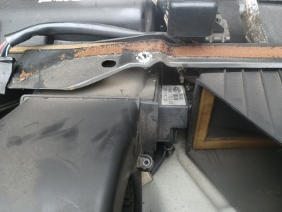

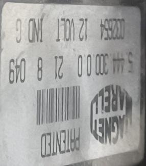

Bon, personne ne sait??
des photos
vu à travers pare brise
étiquette boitier
étiquette boitier
ref resistances 20211228_111706.jpg (15.62 Kio) Vu 2586 fois
il y a 4 vis cruci sur le capot du ventilo...
olivier

bon pour le déposer, il faut :
déposer le dessus du tableau de bord
déposer le bloc compteur
déposer la plaque blanche en plastique
déposer l’espèce de mousse antibruit ou vibration, qui est en fait une véritable éponge quand le véhicule ne roule pas
et enfin la coquille gauche du ventilateur avec un tournevis cruciforme de 4 cm de long, et attention car le capot casse comme du verre!! j'ai cassé en démontant car la vis de gauche sous le pare brise, (et attention la tôle est très tranchante)
ensuite on glisse vers le pare brise, les deux câbles forcent, et on enlève les fiches.

Pour info, c'est bien un boîtier de régulation de vitesses.
J'ai trouvé ça.
